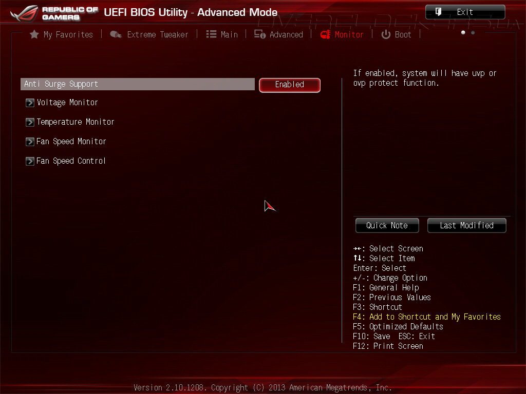

Вот напряжение Vcore. Поднялось соответственно в нагрузке, и немного прыгает, допустимо ли?
Кто что думает по поводу отключения ASUS Anti-surge?
В биосе показатель 3.3V Voltage прыгает от +3.392 до 3.408

А как его отключить этот anti surge??? заранее спасибо
Перевести в положение Disabled :wink:
Я не очень разбираюсь в компьютерах , как мне найти это все ??? этот тумбелр чтобы перевести его в дизейблед
помогите пожалуйста
fucktheking666, В Биосе, смотреть в мануале к маме.
