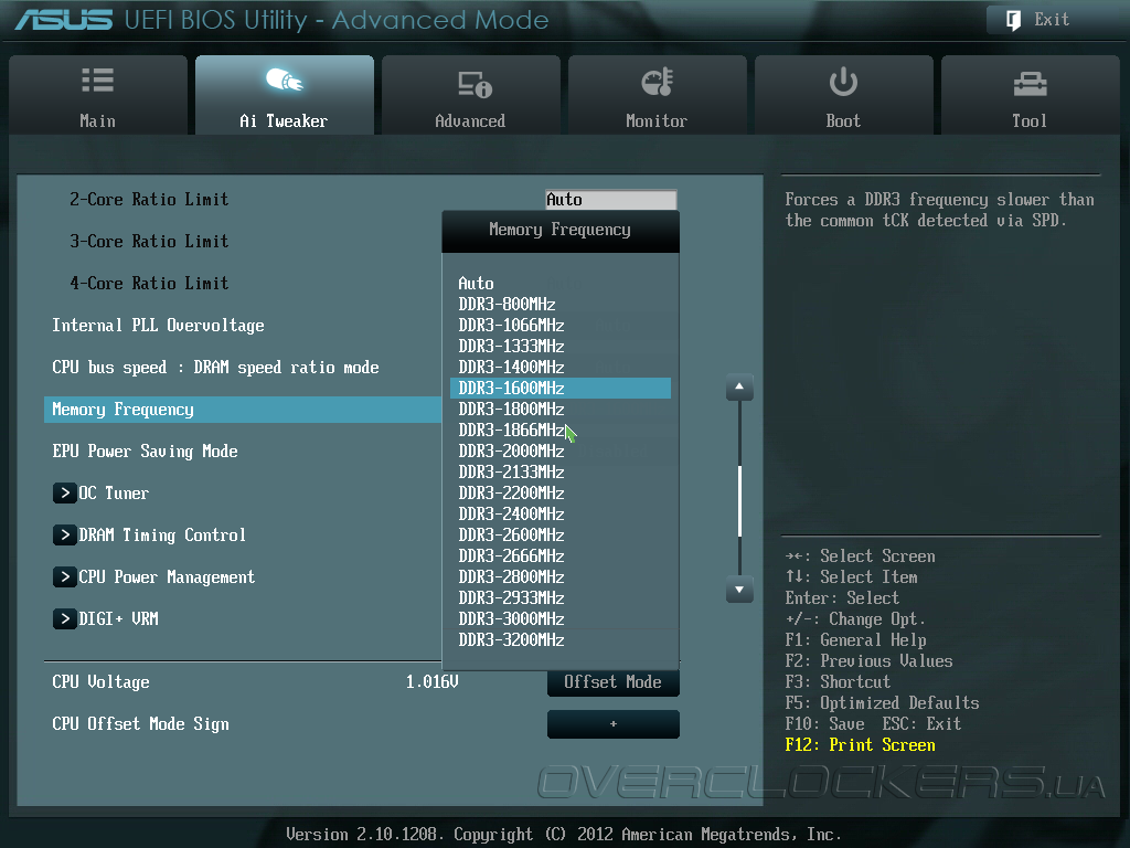

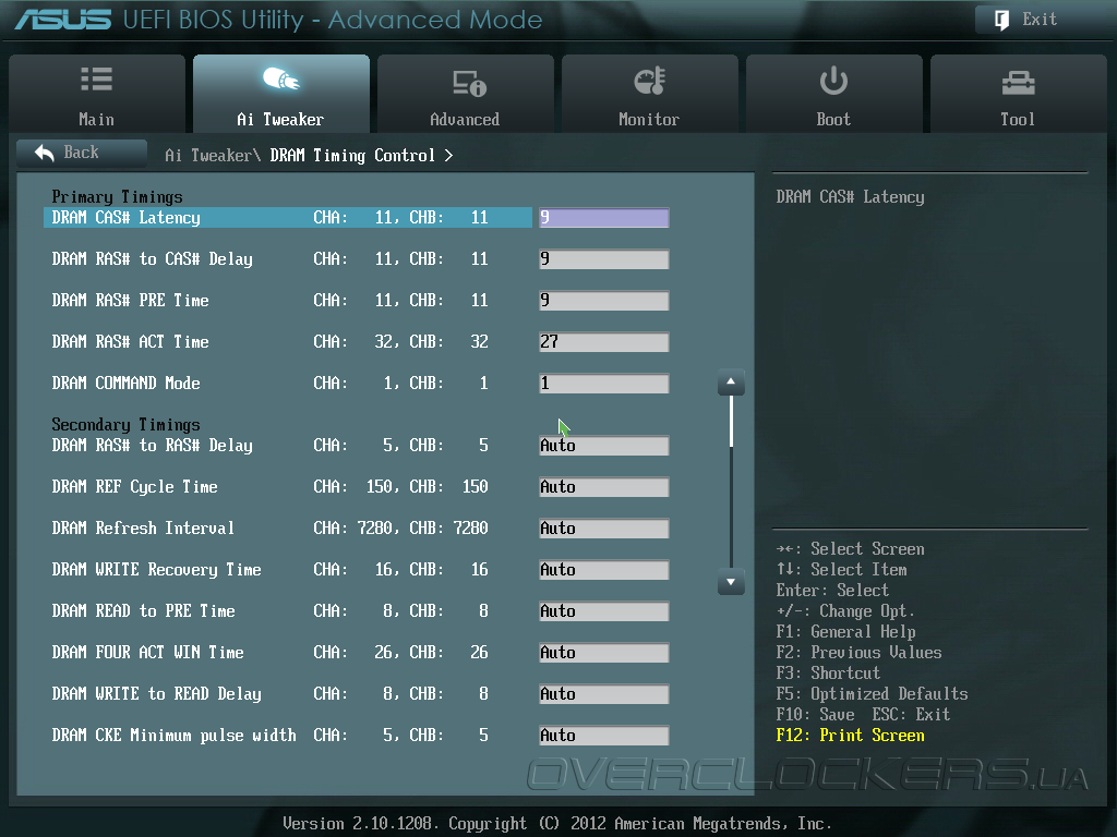

спасибо большое за советы,а сложно память разгонять?
я просто не интересовался разгоном памяти,хотя хотел раньше попробовать,но не решился,если б вы подсказали мне как память разогнать,был бы очень благодарен и доп. охлаждение уже сделано на память.
В принципе нет.......
Всего пару кликов......
Делается тут
Ставиться частота
Ставятся тайминги
