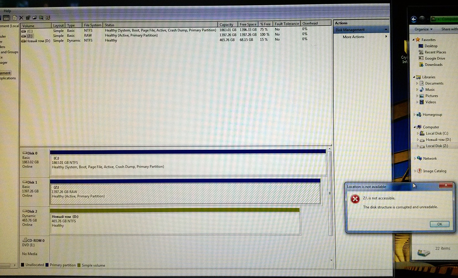

Пуск -> Выполнить; вбиваем diskmgmt.msc жмём Ok. Картинку сюда.
Ни MHDD, ни не модифицированная Victoria, не умеют работать с новыми дисками.
1. Почистил контактную площадку
Результатом стало то, что винт теперь, наконец, стал виден в винде, чего ранее не было. Прогресс!

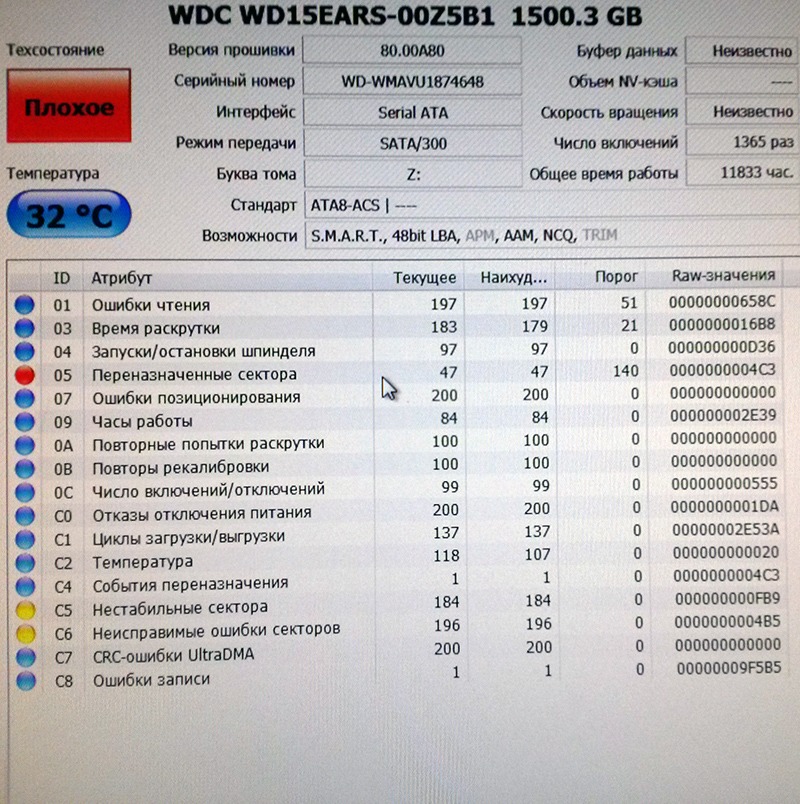

3. Ну и скрины......

awol написал(а):
а при ремапинге посредством Виктории данные потеряются или нет?
Ремапятся(маскируются) сбойные сектора, в которых инфа уже потеряна.
Судя по смарту - не жилец.
На днях помер мой личный терабайтник такой же серии (EARS) и примерно того же года покупки. Эта серия не очень у них получилась.
