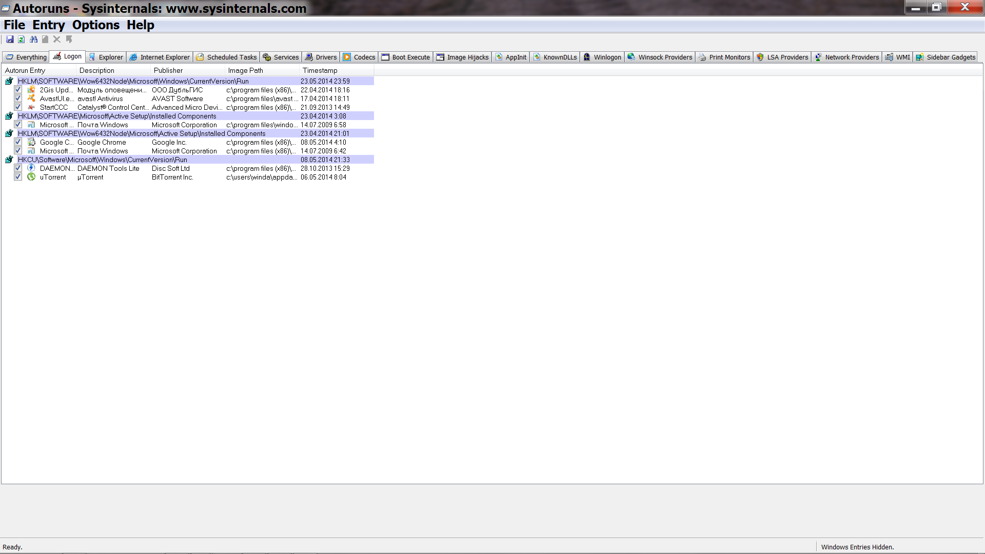

комп- амд атлон 220х 2,8 . материнская плата - Gigabyte GA-MA770-US3 v2.0 . оперативы 4 гб . видео - радеон 5570 1 гб .
скорость инета-20 мб\с.
после перехода на Windows 7 с хр началось притормаживание видео в инете и в играх, например в фифе 13. раньше такого не было. перепробовал всё что можно. вирусов нет, температура в норме, конденсаторы в норме, блок питания в норме, драйвера все новые.
особенно иногда тормозит мазила, помогает переустановка и обновление флешплеера, но ненадолго. удалил все ненужные плагины, разные версии флешплеера не помогли решить проблему.
знающие люди говорят, что возможно обработка видео идет через процессор, а не через видеокарту. обновлял драйвера на процессор и материнскую плату с офсайта, не помогло.
помогите еще советами.

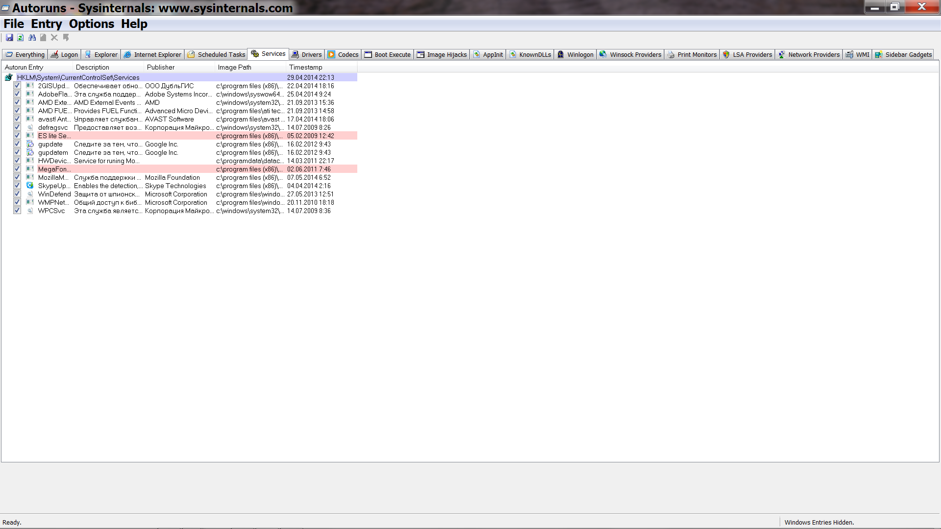

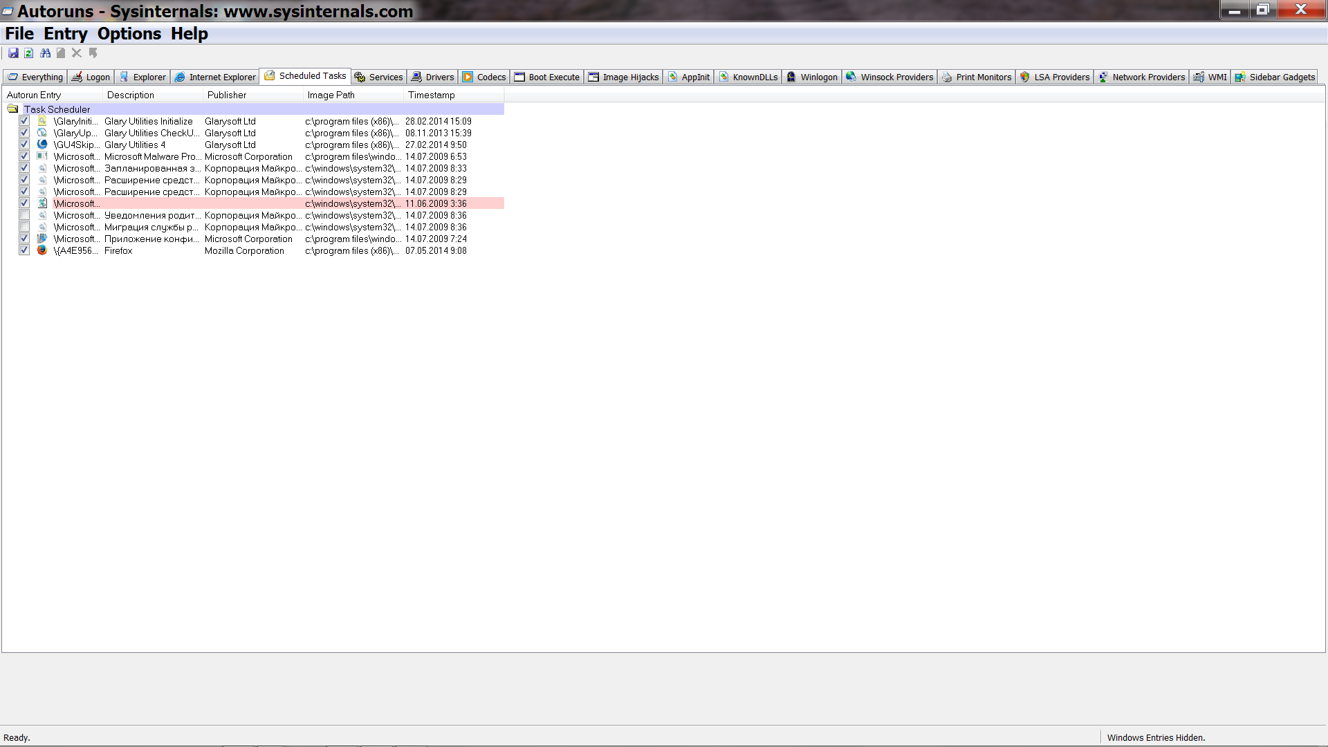

на вирусы проверял каспером, доктором вэбом. автозагрузку всегда смотрю. грешил на старый винт, купил новый на терабайт-ничего не изменилось.
