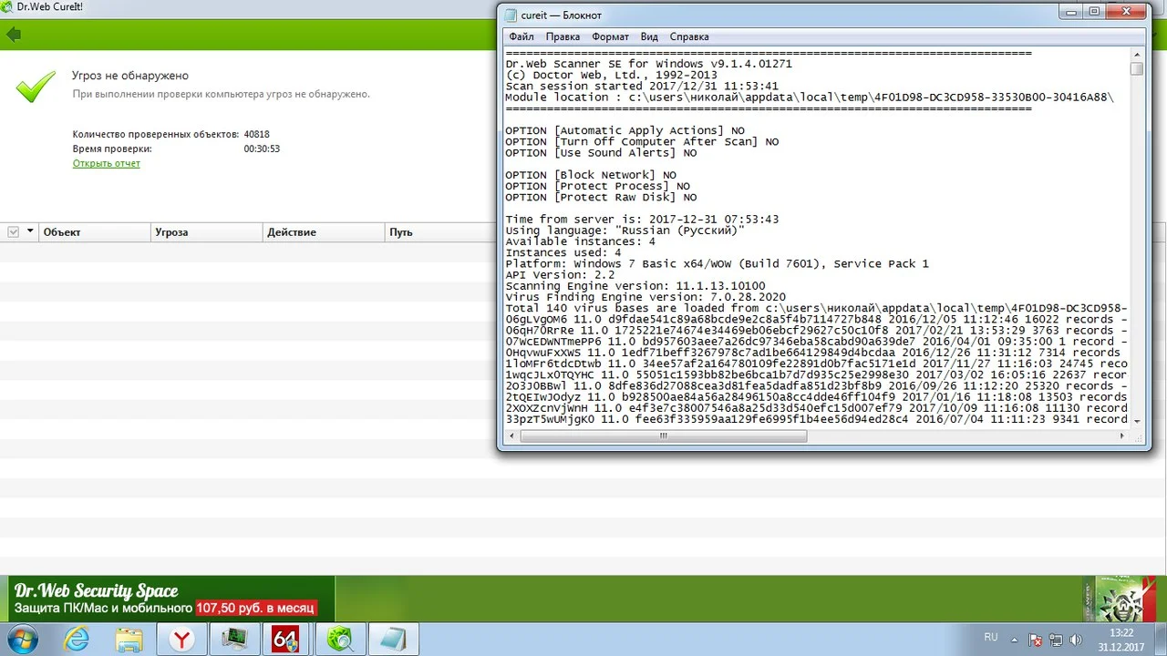

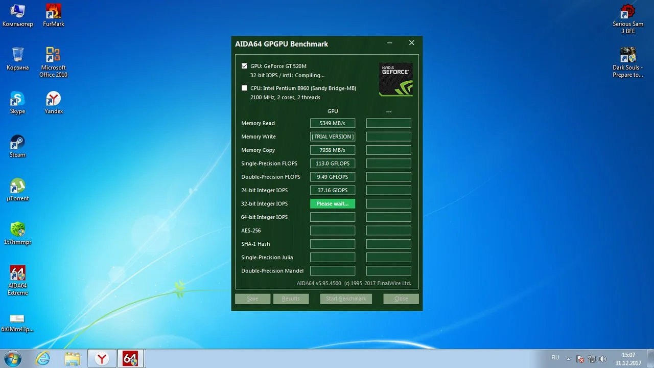

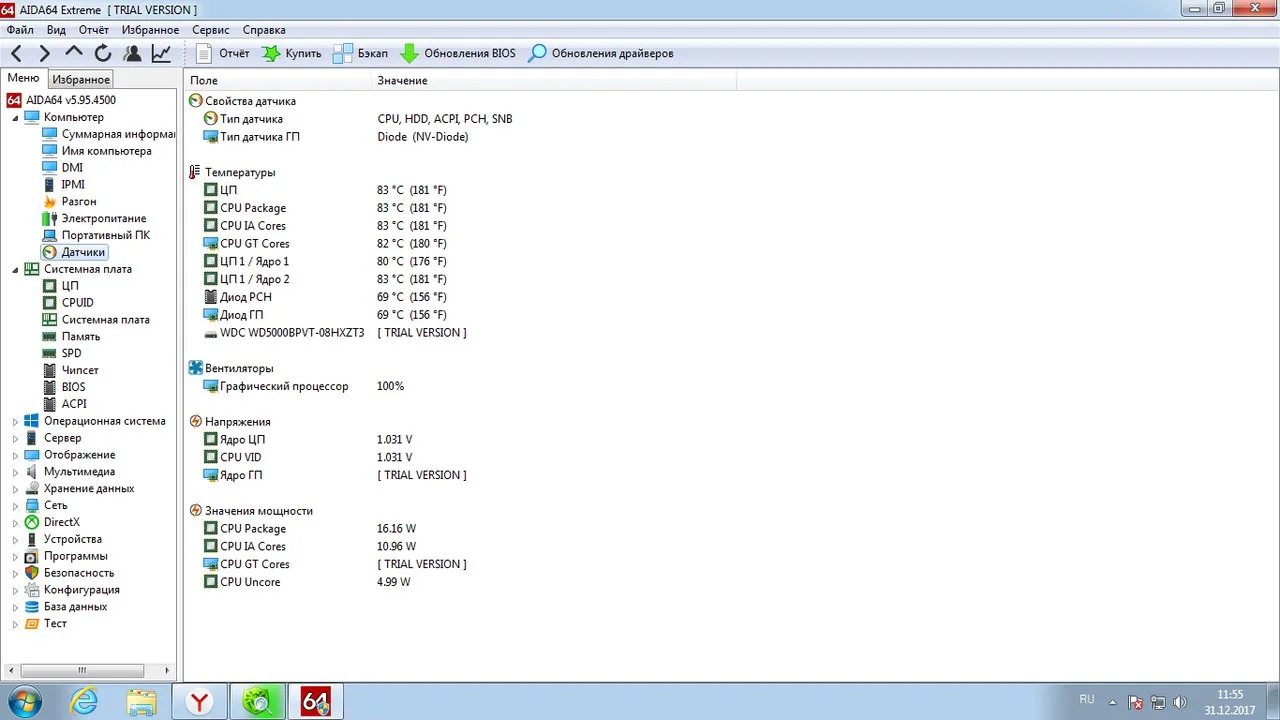

без скриншотов с температурами от аиды, а также скринов её же тесте и отчета полной проверки куритом разговор пустой.
И да, дровишки семерка на этот днс могла и говённые всунуть.
(с тестом аиды какая-то проблема, уже третий час на месте стоит)

игра (любая) сначала идет нормально, а потом фпс начинает постепенно проседать, пока монитор не потухнет и ноутбук вовсе не выключится
Это явный перегрев. А то, что скрин сделан "после" - вообще ни о чем. Скрин надо делать "вО врЕмя"
Если это температуры во время простоя, то караул, надо дворника...
Хочу извиниться перед всеми вами, это действительно был перегрев, почистил ноут, заменил термопасут и всё нормально, спасибо всем. Ну а меня дакр соус ждеёт :)
