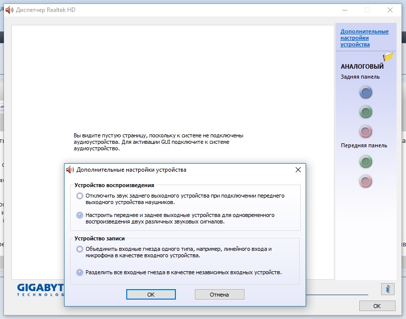

Было ещё решение с переключением в диспетчере Realtek Audio на переднюю панель, но у меня не было такого варианта в самом диспетчере. У парня на видео он был какой то весь красивый, кнопок много. У меня же просто 2 функции в настройках. Скрин прилагаю. https://pp.userapi.com/c855424/v855424982/338b/aNKcufCn79E.jpg

В морду включал, результата нет. В интернете нашел такую проблему (с диспетчером Realtek) у многих, написали что версия 2.82 такая, что в трее её просто нет, даже если найти и запустить его. Просто в фон уходит.
