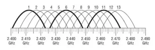

Почему 1,6,11 каналы являются оптимальными при проблемах со скоростью, ответ на картинке ниже:

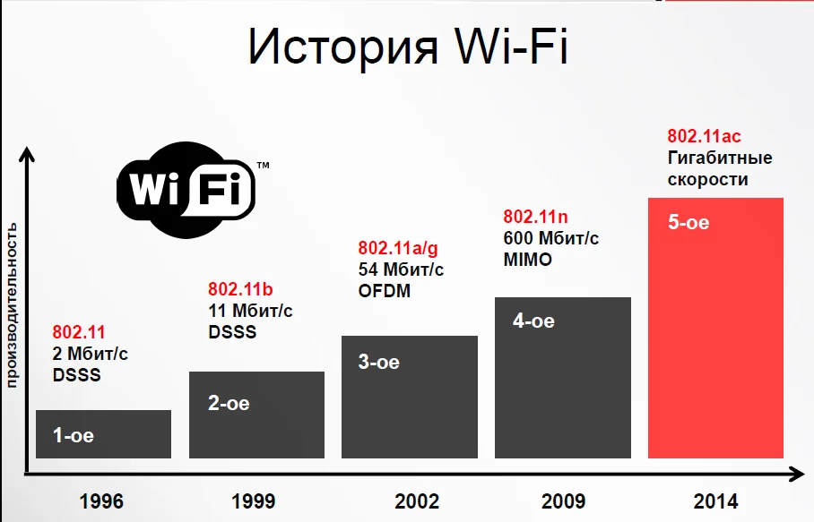

История Wi-Fi наглядно показано на картинке ниже:
