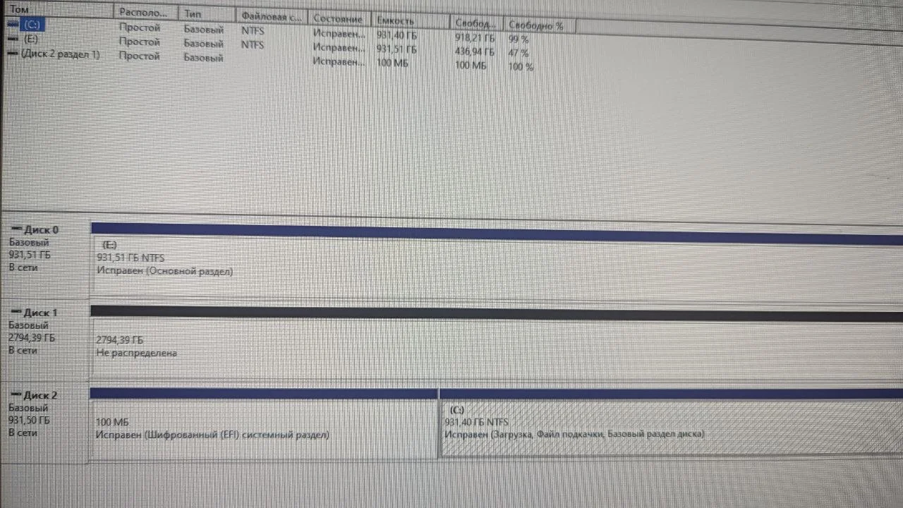

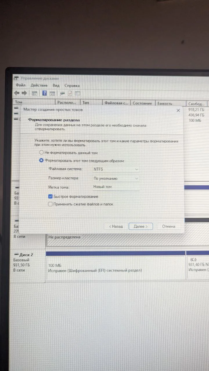

Здравствуйте! Очень нужна ваша помощь. Собрал себе новый компьютер. Для него купил все что надо, все компоненты из магазина. Из старого пк перенес только 2 жестких диска (один на 1 терабайт и второй на 3 терабайта) и один ссд на 1 тб. После установки 11 виндовс в проводнике отобразился только ссд и жесткий диск на 1 тб. Диска на 3 тб не было. А из всех трех он самый важный. Со всеми фотографиями и видео за 20 лет. В управлении дисками он отображается как Диск 1 В сети Не распределен. В интернете пишут, что надо создать простой том, а для этого надо его отформатировать. Скажите, пожалуйста, на этапе выбора форматирования раздела, можно ли том не форматировать? Может так все фотки сохранятся и он появится в проводнике. Или если отформатировать том, то сохранится ли все на нем. Очень не хочется все данные терять, столько копили. Слезно умоляю подсказать, что делать. Раньше диски стояли на виндовс 7

Здравствуйте! Очень нужна ваша помощь. Собрал себе новый компьютер. Для него купил все что надо, все компоненты из магазина. Из старого пк перенес только 2 жестких диска (один на 1 терабайт и второй на 3 терабайта) и один ссд на 1 тб. После установки 11 виндовс в проводнике отобразился только ссд и жесткий диск на 1 тб. Диска на 3 тб не было. А из всех трех он самый важный. Со всеми фотографиями и видео за 20 лет. В управлении дисками он отображается как Диск 1 В сети Не распределен. В интернете пишут, что надо создать простой том, а для этого надо его отформатировать. Скажите, пожалуйста, на этапе выбора форматирования раздела, можно ли том не форматировать? Может так все фотки сохранятся и он появится в проводнике. Или если отформатировать том, то сохранится ли все на нем. Очень не хочется все данные терять, столько копили. Слезно умоляю подсказать, что делать. Раньше диски стояли на виндовс 7Посмотреть вложение 558Посмотреть вложение 557
Не спешите форматировать диск чтобы не утерять данных. Скачайте и установите программу RS Partition Recovery или Hetman Partition Recovery, запустите её и просканируйте нераспределенный диск и выберете что вам нужно сохранить и куда вы будете сохранять на другой диск, на внешний диск на флешку. Когда все необходимое будет сохранено можно с нераспределенного диска создать том с форматированием на который можно будет возвратить данные при необходимости.
