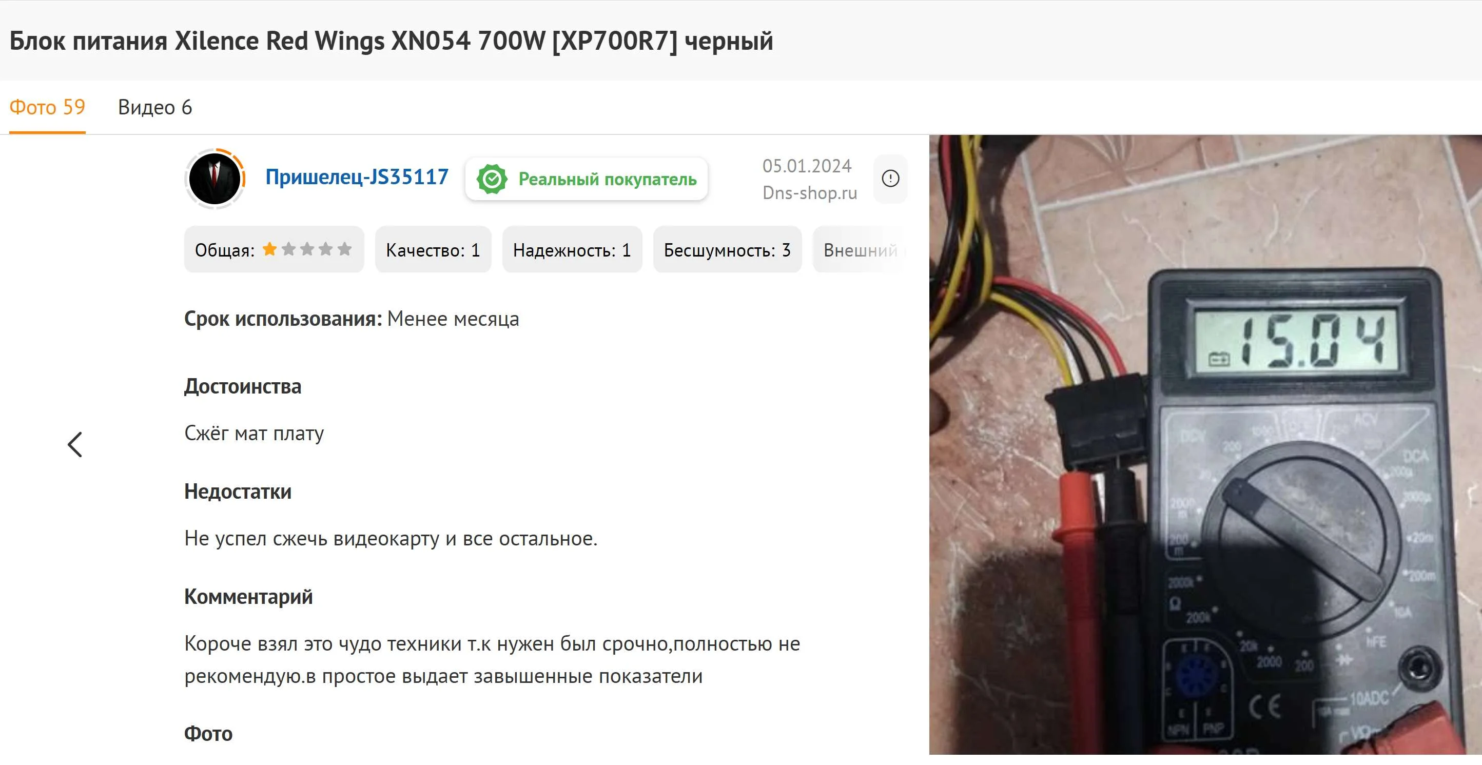

Сейчас такой стоит https://www.dns-shop.ru/product/0985e82d57a13332
Раньше стоял этот https://www.dns-shop.ru/product/bf966624c84b3330. Видеокарты вроде нет, постараюсь у кого нибудь взять.

Ёёёё...
