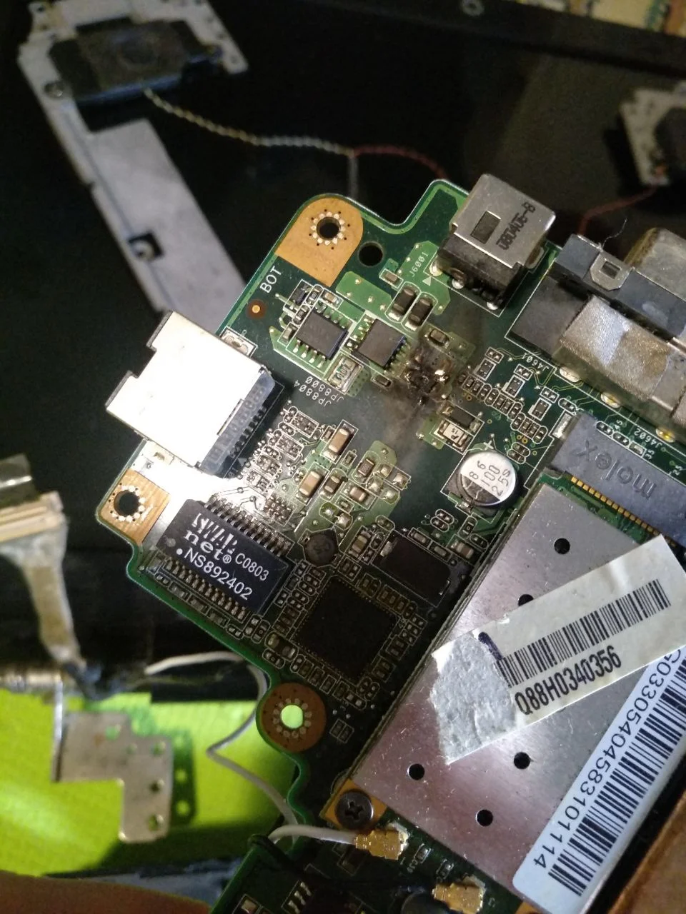

Сегодня решил почистить ноут, первый раз в это делал, когда снимал плату на обратной стороне, там где кулер, увидел перегоревшую деталь. Может кто подсказать что это?
Ноут я собрал, включился, работает нормально, не шумит, не греется, но нет звука, динамики и наушники молчат, хотя в подключенных устройствах он их показывает.
Дело в сгоревшей детали?

Да. Ищите сервис мануал на Ваш ноут, определите по схеме деталь (отсюда не видно, но похоже это диод) и замените его. Вроде защита по питанию полыхнула.
Да, и ещё - тщательно удалить следы копоти с платы - спиртом и просушить после этого.
Судя по отпечаткам взрыва, там явно что-то сгорело. Варианты действий: а) искать техническую литературу по плате, б) искать аналогичную плату и смотреть что там стоит, в)топать в сервис. Причем варианты а и б вряд ли отменяют третий.
Как хоть плату зовут?
похоже это диод)
Варистор называется. Но на картинке под хорошим увеличением угадывается микросхема, слишком много контактных площадок. Не исключено, что стояла сборка...

Ды фиг знает как плата называется, это packard bell steele GP. Сгорела штука такая же как вот эти две. Если не обращаться в сервис может быть хуже? Просто ноут вроде норм работает, звук я через внешнюю звуковую карту вывел(она вроде так называется, если не ошибаюсь, коробочка с usb на одной стороне и двумя входами для микрофона и наушников с другой). Вот не знаю стоит беспокоиться, может плата совсем накрыться из-за этой штуковину?
Нет, "вот эти две" - это смд конденсаторы иначе "глина", а сгорел (скорее всего) стабистор (диод).
Из-за копоти, что вы не отмыли - ещё как может. Копоть, она же сажа, она же углерод - токопроводящая (при определённых условиях).
Судя по проявлению неисправности - у Вас обрыв по питанию. Для работы ноута - не критично.
Да, смдшки так не взрываются. Там скорее что-то полупроводниковое было.
Если бы могла, то уже б накрылась, а раз живет и работает, то убрать копоть и пусть живет. При накоплении влаги графит (который в саже) может оказать медвежью услугу, подав напряжение туда, куда не требуется
Ну по форме я имел ввиду похожи и по размеру, а копоть я салфеткой спиртовой стирал, но под ней плата всё равно темная, не знаю, может надо было сильнее тереть. Спасибо за помощь!
Да, смлшки так не взрываются. Там скорее что-то полупроводниковое было.
Эх, придется ещё раз разобрать, убедиться на сколько хорошо я плату протёр, жалко если накроется. Главное потом так же удачно собрать. Спасибо за помощь!
