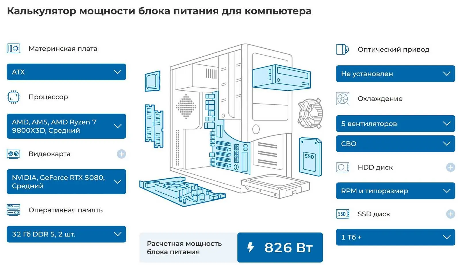

Очень странно. Распишите всю конфигурацию ПК. Просто посчитать потребление.
Процессор: AMD Ryzen 7 9800X3D
Оперативная память: 64 ГБ Kingston FURY DDR5
Материнская плата: GIGABYTE X870 WIFI6
Видеокарта: NVIDIA GeForce RTX 5080
Вы же не хотите сказать, что если есть излишек в питание, то могут быть такие проблемы с M.2?
Если два БП ведут себя аналогичным образом, то всё упирается в материнку. Не нравятся ей мощные блоки...
