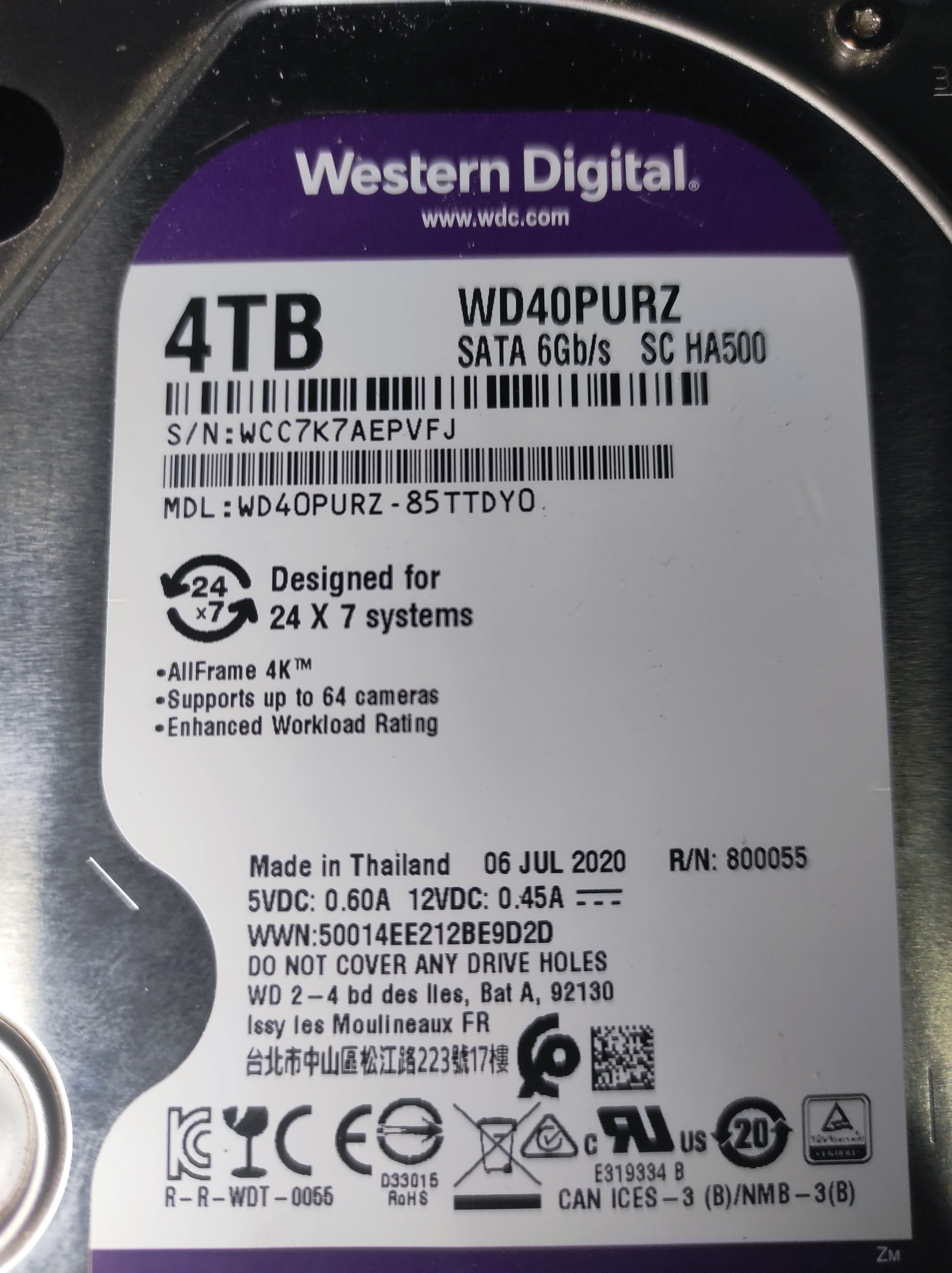

Здравствуйте! Новый hdd WD40PURZ стоял в видеорегистраторе. Поработал пару месяцев. В грозу видеорегистратор сгорел и утащил с собой диск. При подключении питания не подаёт признаков жизни: не раскручивается мотор, не щёлкают головки - полная тишина. ПК его , естественно, не видит. На плате не увидел ничего подгоревшего. Есть мультиметр, паяльник и желание "оживить" диск. Очень нужны советы по его диагностике и ремонту. Пожалуйста!

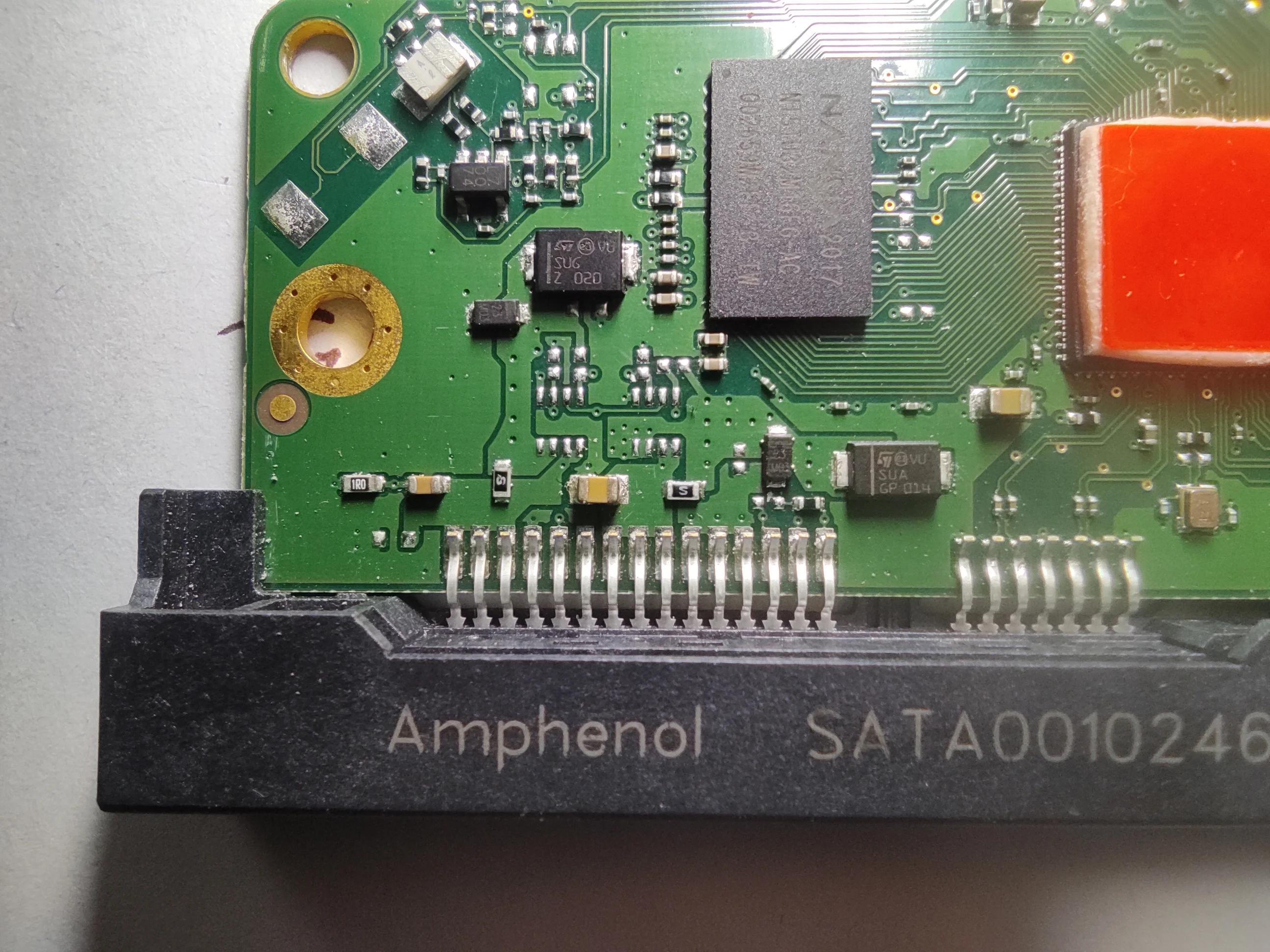

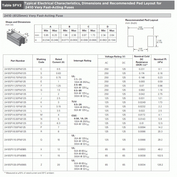

В обрыве предохранитель smd, стабисторы... нужно прозванивать.
Фото платы со стороны элементов в районе разъёма питания крупно выложить можете?
