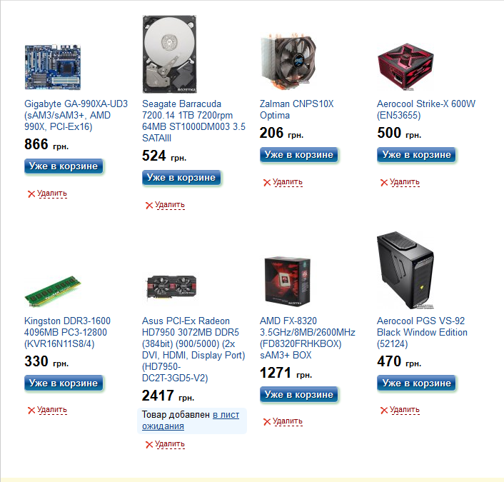

Помогите пожалста оценить системный блок:
Комп собираю для топовых игр Full hd, максимальная графика не в приоритете. Бюджет 30к.
Прайс: http://my.rozetka.com.ua/wishlists/list=18c964727709411/
Если я правильно понял, что 30000р. - это примерно 8000гр., то так:
Добавлено спустя 3 минуты 15 секунд:
если что то не так по стоимости, то можно подкорректировать
я хочу пк на платформе АМД, не вижу абсолютно ни какого смысла переплачивать за интел, корпус немного дороговат, и блок питания нужно чуть подороже подобрать(ИМХО!)и видиокарту я решил брать только 7950 либо максимум это R9 280.

ну если вы фанат, то ваша сборка нормальная. Все игры так же нормально будет тянуть. Единственное - это корпус попросторнее для амд желательно, так как амд полюбому будет горячее
Hannibal
Хорошая сборка у топикстартера . Не стоит упрекать его в фанатстве . Системам от АМД тоже надо давать шанс .
Sikey1 , а вот БП вам предложили более приличный . И память берите двумя планками .

Hannibal!!! У Sikey1 нормальная сборка. А вот твоего поста я не понял. Если я правильно понимаю, то Интел быстрее в 2-3 раза и если играть на Интеле и можно пройти игрушку за 30 минут, а на АМД всё плывёт и тянет и игру можно пройти за 1 - 1.5 часа. Я правильно понимаю? Это-же бред. Если бы убрать цену видеоядра из стоимости Интела (всё равно все ставят видеокарту), то тогда было-бы всё понятно.
Sikey1!!! Всё нормально и всё будет летать. А на FX-8350 не натянешь, было бы шикарно.
даже не знаю, я и так свой бюджет превысил на 500грн, плюс еще доставка, наверное не натяну :resent:
Sikey1!!! Можно немного сэкономить на матери. Взять вот эту. Ты ничего не потеряешь. У тебя видео Radeon и если в дальнейшем захочешь CrossFire, то нет вопросов. Хоть немного, но дешевле, а показатели одинаковые и разгон нормальный. Ты теряешь только объединение двух карт NVidea в Sli. Этот параметр тебе абсолютно не нужен.
:ok: ... согласен!
но вот по поводу:
не получиться создать нормальный CrossFire именно под игры!!! материнка отличается только тем, что слоты PCI Express 16х , работают в режиме 16-4. ... второй слот урезан в четверо!!!
а в остальном тоже самое!
Добавлено спустя 2 минуты 44 секунды:
на предложенной материнке (Улучшенная 8+2 -фазная система питания CPU), в разгончик процессор FX 8320 ... и получаем тот же самый .... 8350
