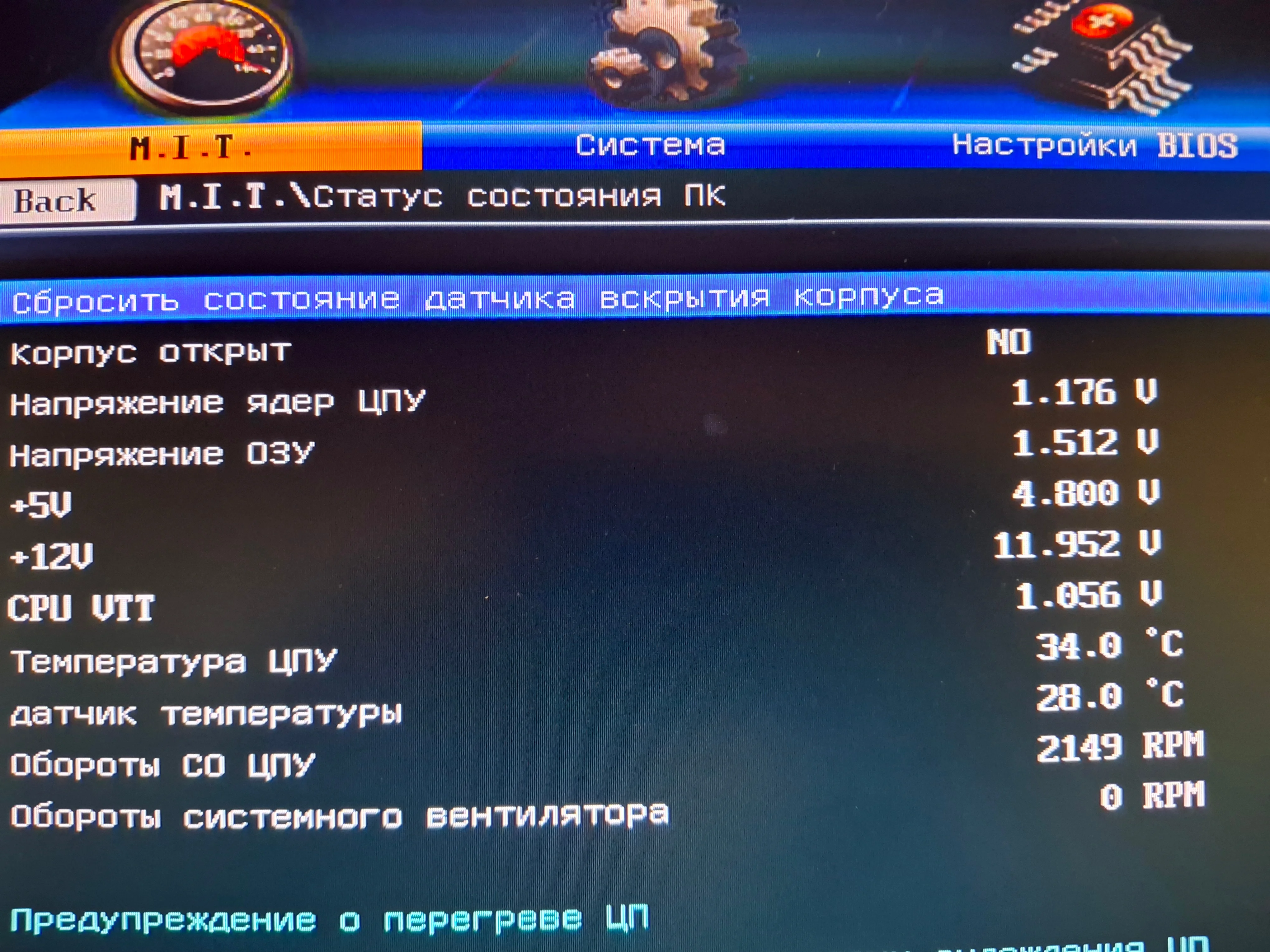

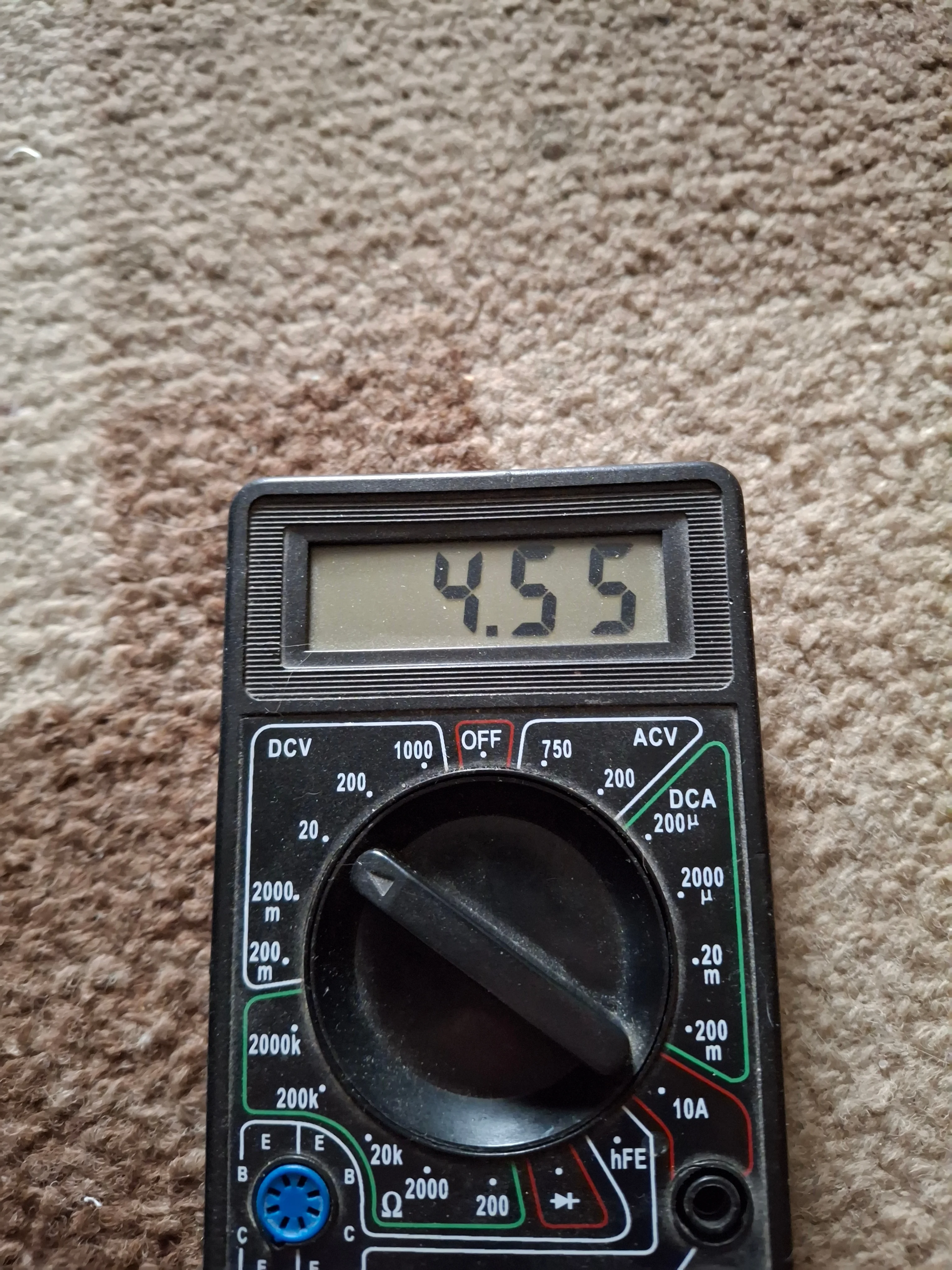

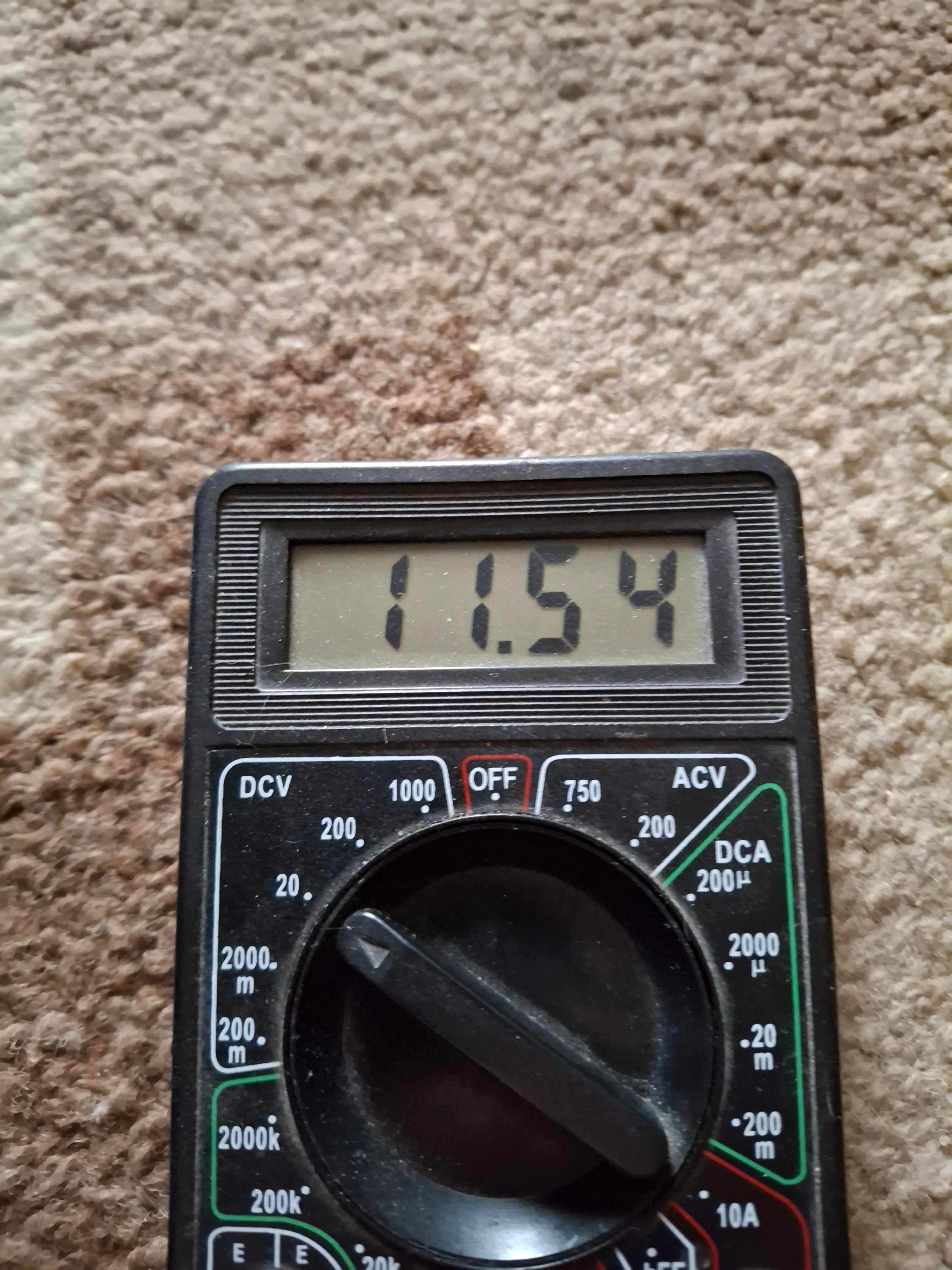

Вчера сидел проверял озу мемтестом - хлоп ! комп как работал так и работает не было гари и запаха,но напруга бп незначительно понизилась ! бп разбирать проблемно,вопрос что могло быть?
раньше при замере мультиметром было так 12в - 11,8,5в - 4,8 , после вчерашнего хлопка измерил только что всё на фото ..в биосе вообще чушь показывает.
осмотреть внимательно мамку и бп, в случае обнаружения "беременных" кондеров или следов хлопка, заменить узел целиком или отдать в ремонт.
Подменить БП, а горелый в ремонт.
