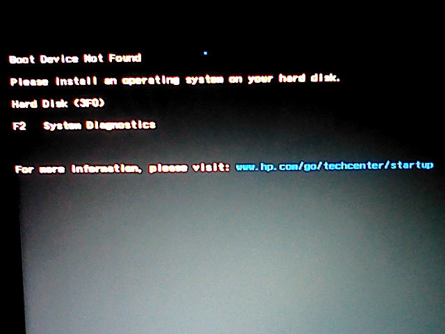

Подскажите что делать ? ... проблема такова:
Ноутбук HP 15-d051sr
Как обычно стояла W8, как всегда 1 комплект дисков восстановления закосячили, хозяин ноута поставил W7, загрузил драйвера с оф. сайта ... установил и перезагрузил = и понеслось :
"Boot device not found
Please install an operating sistem on your hard disk
Hard disk (3F0)"
Ни в какую не грузится с любых носителей, нет вариантов загрузки, биос работает, там всё перепробовал. Вытащил диск из ноута проверил на своём пк - всё норм !- форматнул его. Вытаскивал батарейку биоса...
Результатов - 0 !
По словам хозяина ноутбука всё началось после установки BIOS

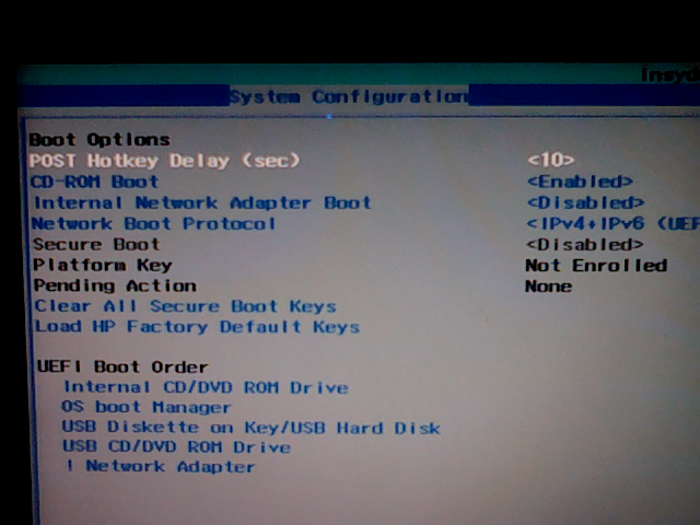

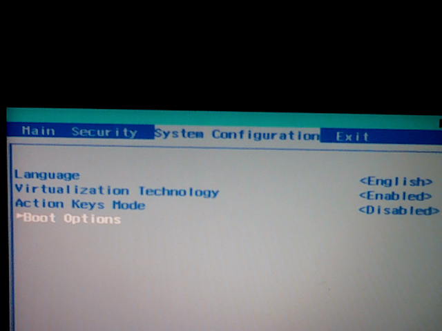

Перерыл массу форумов, перепробовал различные настройки загрузки в биосе, но ничего не помогает...
фото_
проблема - перейти по ссылке

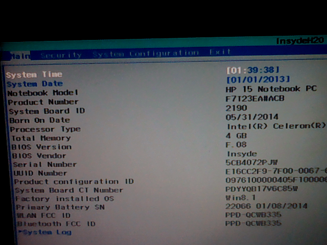

биос 1стр - перейти по ссылке
3 стр - перейти по ссылке
4 стр - перейти по ссылке
по поводу буут всё на скринах, а по поводу HDD шлейфа - думаю не в этом проблема, т.к. вообще ни с чего не грузится ! если бы дело было в шлейфе на HDD то загрузиться с DVD привода или с флэшки - я уверен - можно бы было !

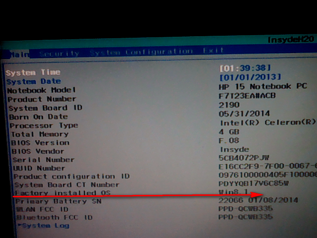

обратите внимание
перейти по ссылке
чот я раньше не замечал такого
склоняюсь к тому что проблема именно в новой версии БИОС

ответ с другого форума
"нет. пока не будет видеть диск никакой загрузки не будет... в принципе вы не первый кто с таким столкнулся. пока Hard disk (3F0)"
будет так как сейчас... можно вытащить диск совсем, и тогда возможно будет загрузка с USB диска. насколько я понял тут загрузка только UEFI- поэтому диск GPT в независимости от объёма и винда в приводе 64 битная, не со сборок, а оригинал. что 7ка, что 8ка. впрочем за разрядность семёрки точно не знаю. может 8ка и Х86 пойдет. это то что нужно сначала. чтоб программатор не искать. "
