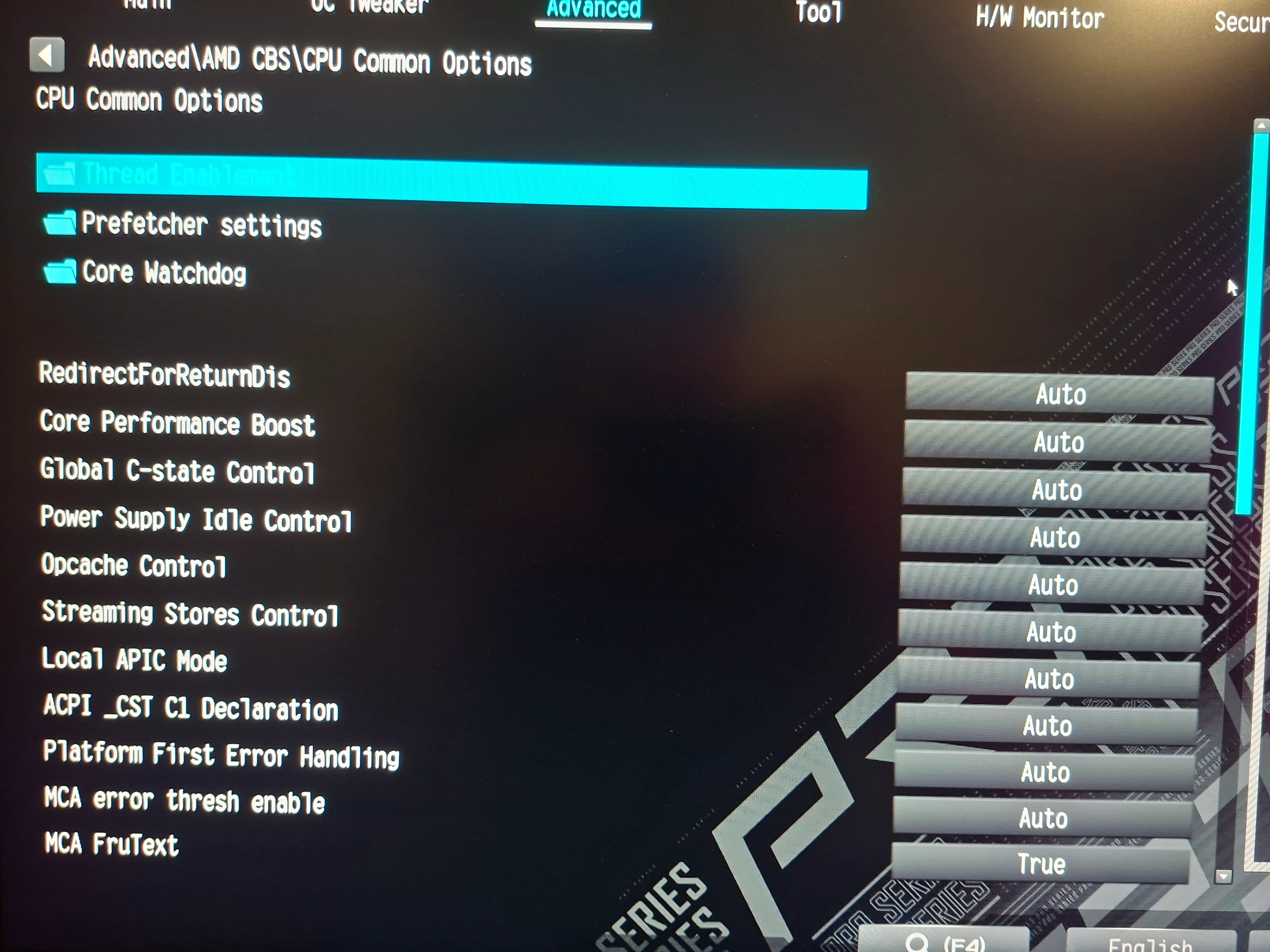

Зайдите в BIOS. Найдите раздел, связанный с питанием процессора (Advanced -> CPU Configuration -> Power Management).
Найдите параметры C-States, Package C-States, C6/C7 State. Попробуйте отключить самые глубокие режимы (например, запретить использование C7, C8, C10) или отключить эту функцию полностью. Это не даст процессору и шинам "засыпать" слишком сильно, что часто является причиной "залипаний" при пробуждении .

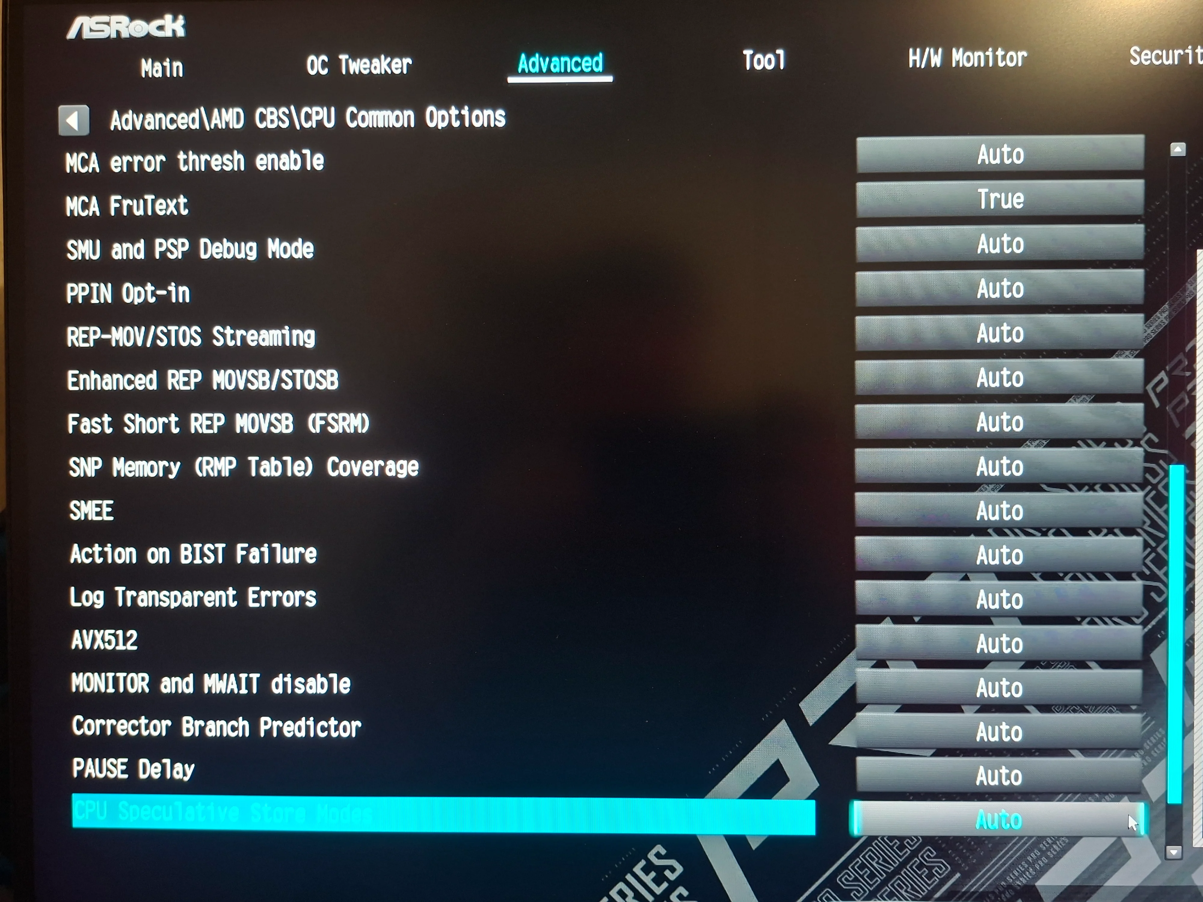

На данной материнской плате такого раздела не нашёл, то что выдал поиск

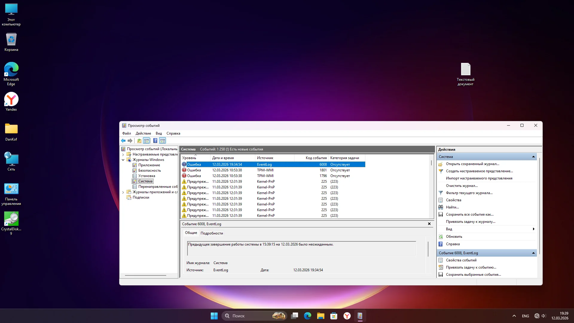

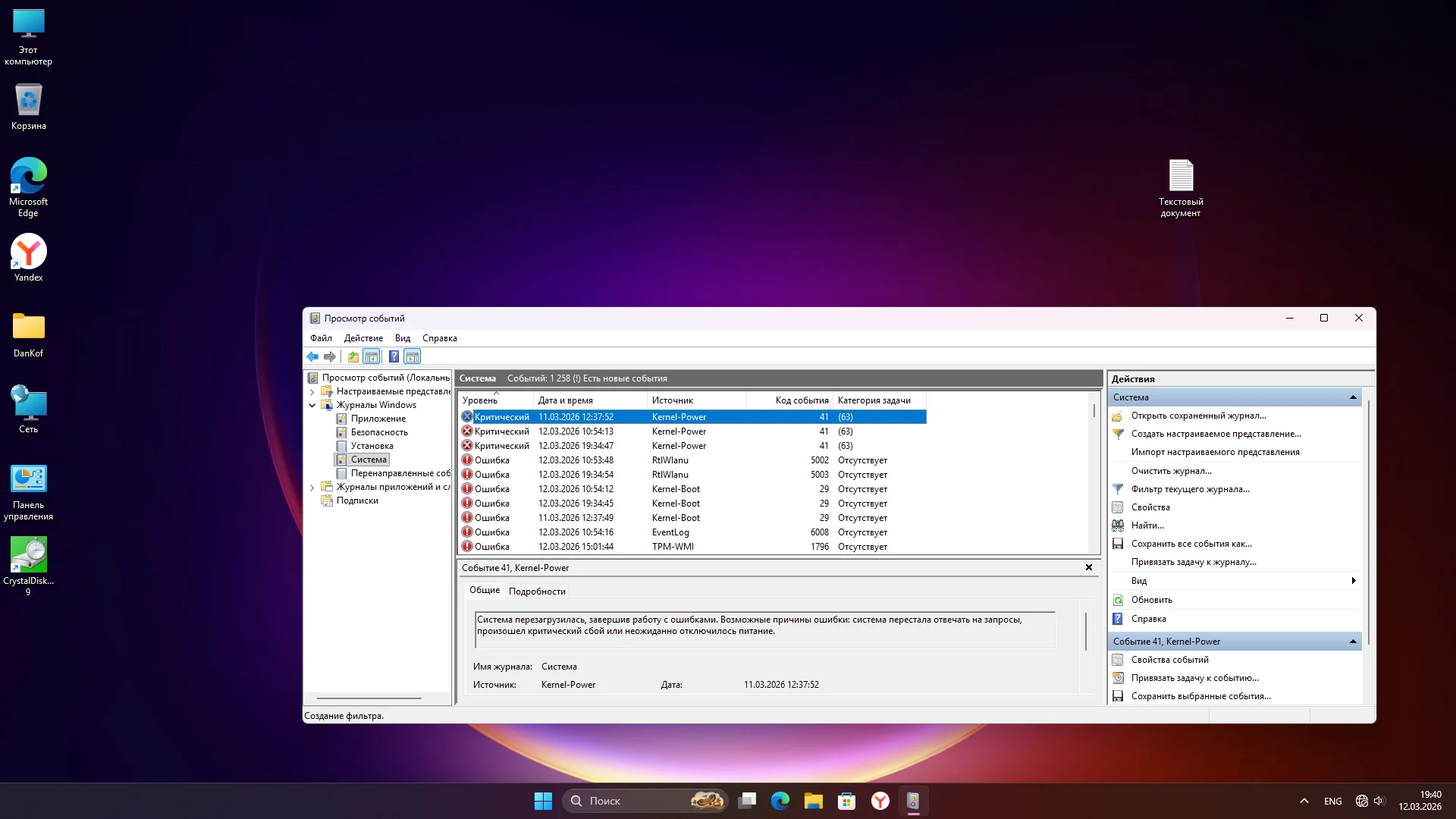

Просмотр системного журнала:
Нажмите Win + X и выберите Просмотр событий.
Перейдите в Журналы Windows -> Система.
В правой панели нажмите Фильтр текущего журнала... и в поле "Источники событий" отфильтруйте по ключевым словам: Error, Warning, Kernel-Power, EventLog, USB.
Посмотрите, есть ли критические ошибки, которые появляются сразу после включения ПК из выключенного состояния (не перезагрузки!). Это может дать точную подсказку, какое устройство не смогло инициализироваться.

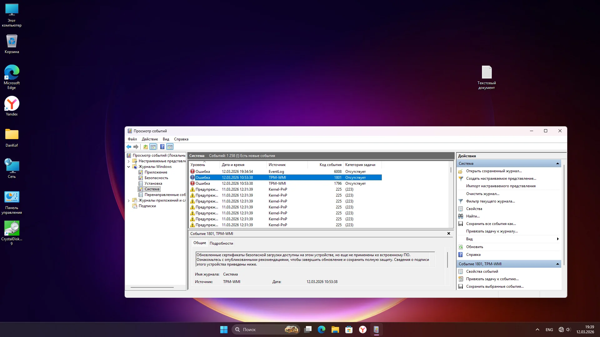

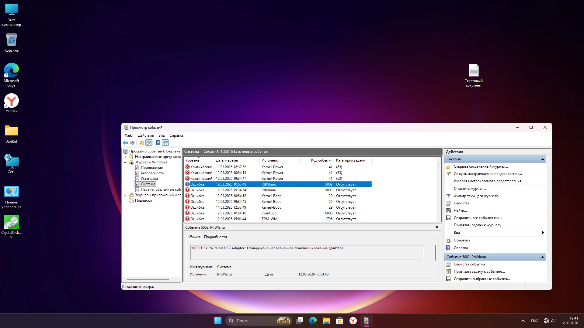

Ваши логи указывают на то, что USB Wi-Fi адаптер MERCUSYS не проходит инициализацию при холодном старте. Начните с отключения энергосбережения для этого конкретного устройства и обновления его драйвера.
Найдите ваш MERCUSYS Wireless USB Adapter (скорее всего, в разделе «Сетевые адаптеры»).
Кликните по нему правой кнопкой -> Свойства -> вкладка Управление электропитанием.
Убедитесь, что галочка "Разрешить отключение этого устройства для экономии энергии" снята. Если она стояла, снимите её, нажмите ОК и перезагрузитесь.
Скачайте свежайший драйвер для вашего адаптера MERCUSYS с официального сайта производителя.
Полностью удалите старый драйвер (в диспетчере устройств: правой кнопкой по адаптеру -> «Удалить устройство», обязательно поставьте галочку «Удалить программы драйверов для этого устройства»).
Установите новый драйвер и снова проверьте настройки электропитания
Самый надежный способ подтвердить, что виноват именно адаптер — отключить его физически.
