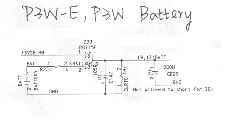

Оказывается давать советы направо и налево всегда проще, чем самому решить проблему.
Хочу огорчить любителей сбрасывать БИОС вытаскиванием батарейки и замыканием контактов в гнезде.
Для это есть перемычка, или кнопка. (Её конечно сделали для лохов)
А в схеме может стоять диод, а за ним конденсатор, который этой перемычкой и закорачивается, тем самым полностью сбрасывает микросхему по нулям.
Вытаскивание батарейки конечно работает, но нужно ждать пока полностью разрядится емкость, но замыкать контакты когда батарея вытащена в самом её гнезде дело тухлое.
:biggrin:
Василий С написал(а):
А не пошлют ли они меня куда подальше?
Если биос запонил остатки вашего эксперимента - то пошлют и запросто, потому как разгон не входит в гарантию - это все на ваш риск.
Для сброса биоса на разных материнках по разному, но принцип одинаков - оставить микросхему без напряжения. Где кнопка, где перемычка с джампером, где вообще ничего (вот тогда кз в гнезде батарейки - выход, ускоряющий процесс).
