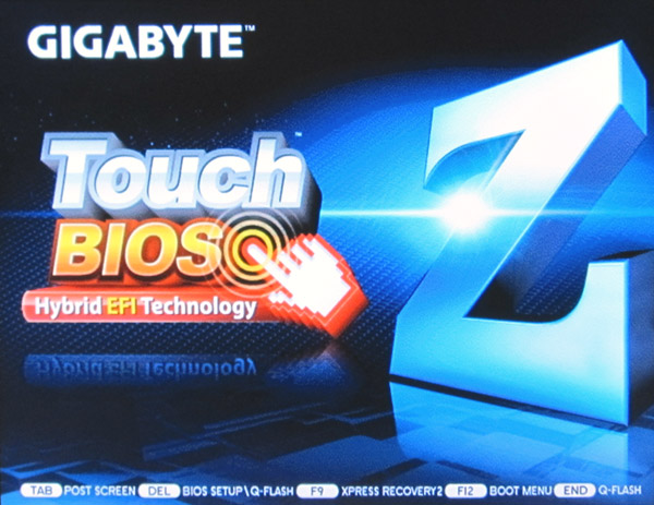

да определяется, на нем раньше была установлена win XP, естественно сейчас она не запускается, и просто моргает dash в верхнем левом углу. Еще симптом неисправности, с этим подключенным диском вот этот экран грузится на порядок дольше
т.е. в рабочем состоянии, ну секунд 2-3, а тут минуту, как минимум
