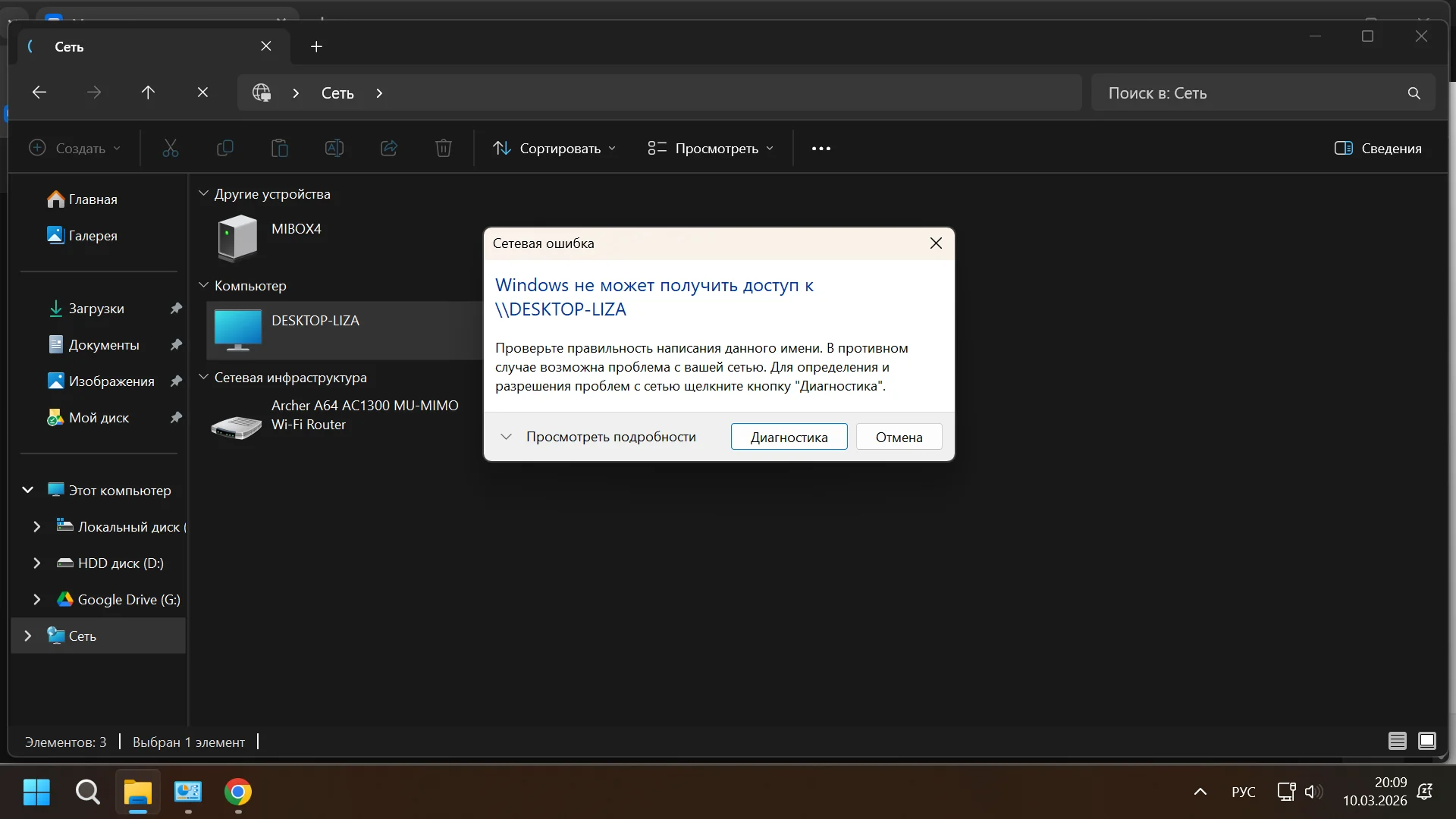

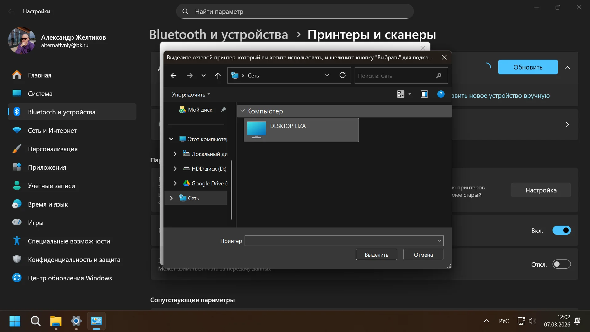

Всем доброго дня! Извините, если не правильно выбрал тему. пытаюсь настроить сетевой принтер.
Вводные данные:

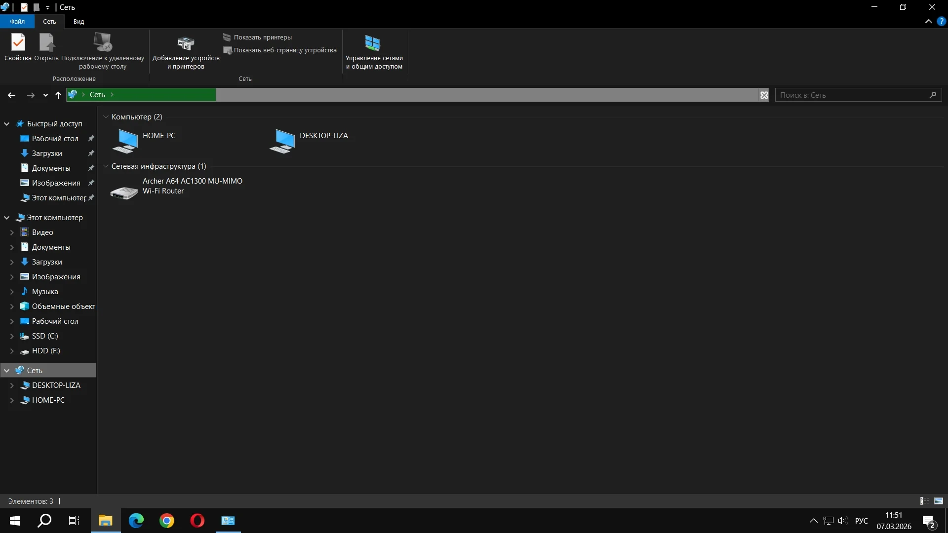

Раньше все работало, но систему менял на моем компьютере. Имеется 2 компьютера в сети, через роутер. с Win 10 (Компьютер дочки), к которой подключён принтер и Win 11 (Мой), которой нужно подключить сетевой принтер. Мой компьютер под учеткой Майкрософт, дочкин под локальной учетной записью. Компьютер в сети видится.
Прочитал рекомендацию от Майкрософт, чтобы была одна учётка Майкрософт на обоих устройствах. Сделал. Теперь такую ошибку не дает, но требует ввод логина и пароля, но переключил у дочки обратно на локальную учётку, иначе на ее компе все смешалось, разрешение меняется, цветовая система, аватары и прочее. В общем синхронизируется.

Возможно настроить сетевой принтер, если не все компьютеры сети под одной учетной записью Майкрософт? Проверил копьютеры на работы, все сетевые компьютеры под одной учеткой Майкрософт, что мне дома совсем не удобно делать.

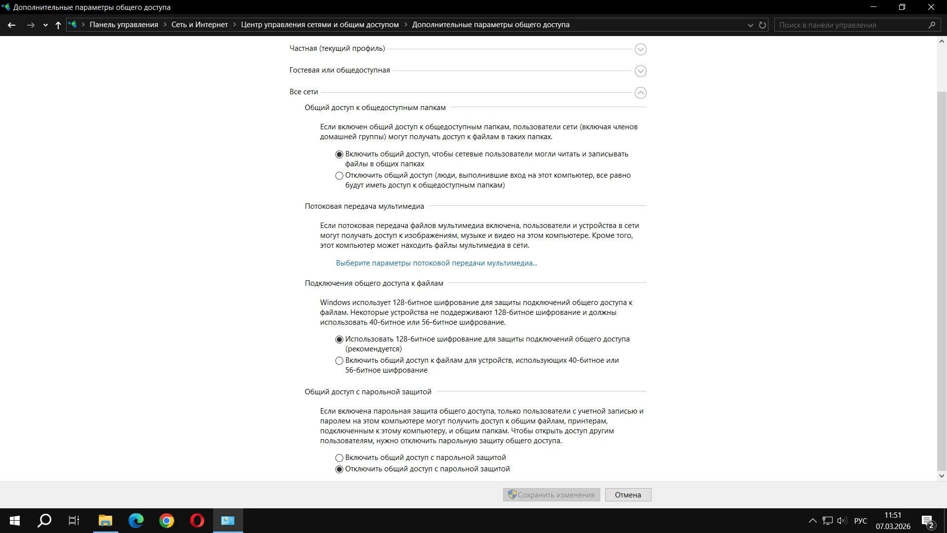

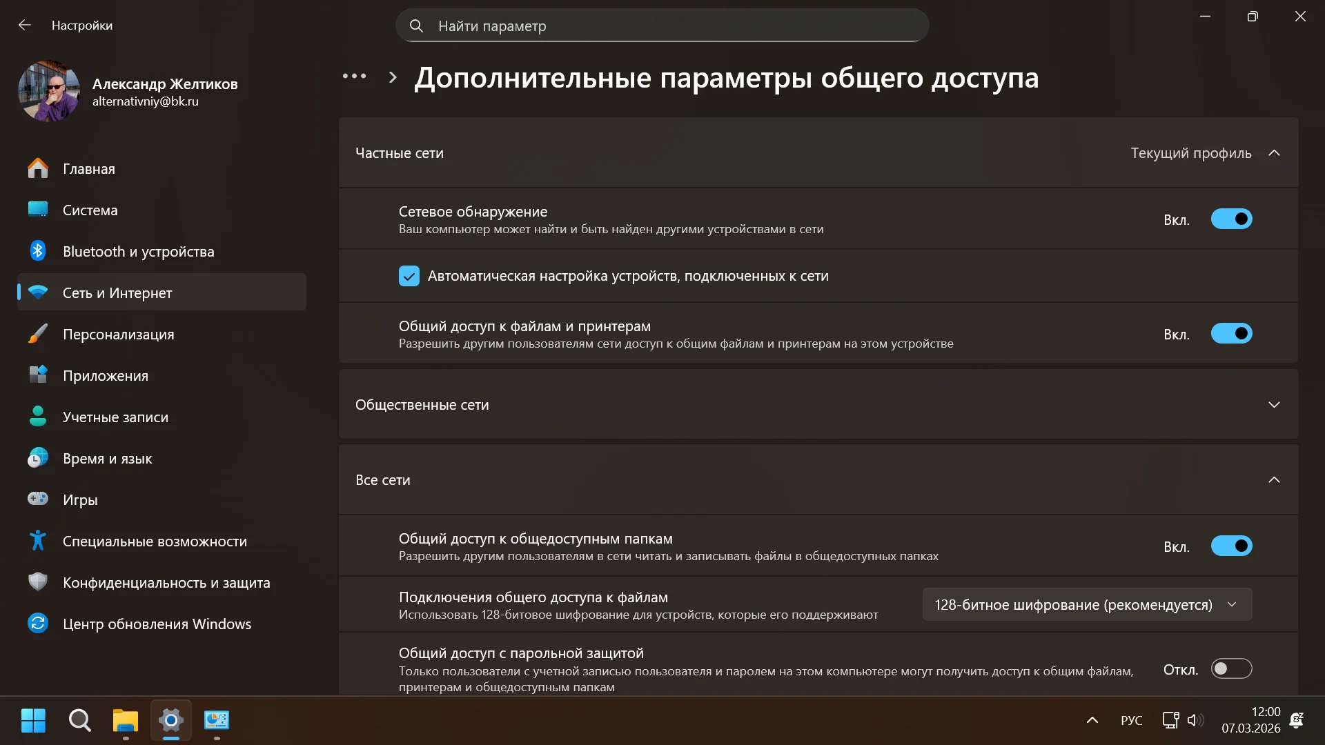

Решение номер два, если принтер подключен по USB к вашему компьютеру нужно сделать принтер общим в вашей системе, далее по сети обратится с комптютера вашей дочери на ваш компьютер и подключить принтер.

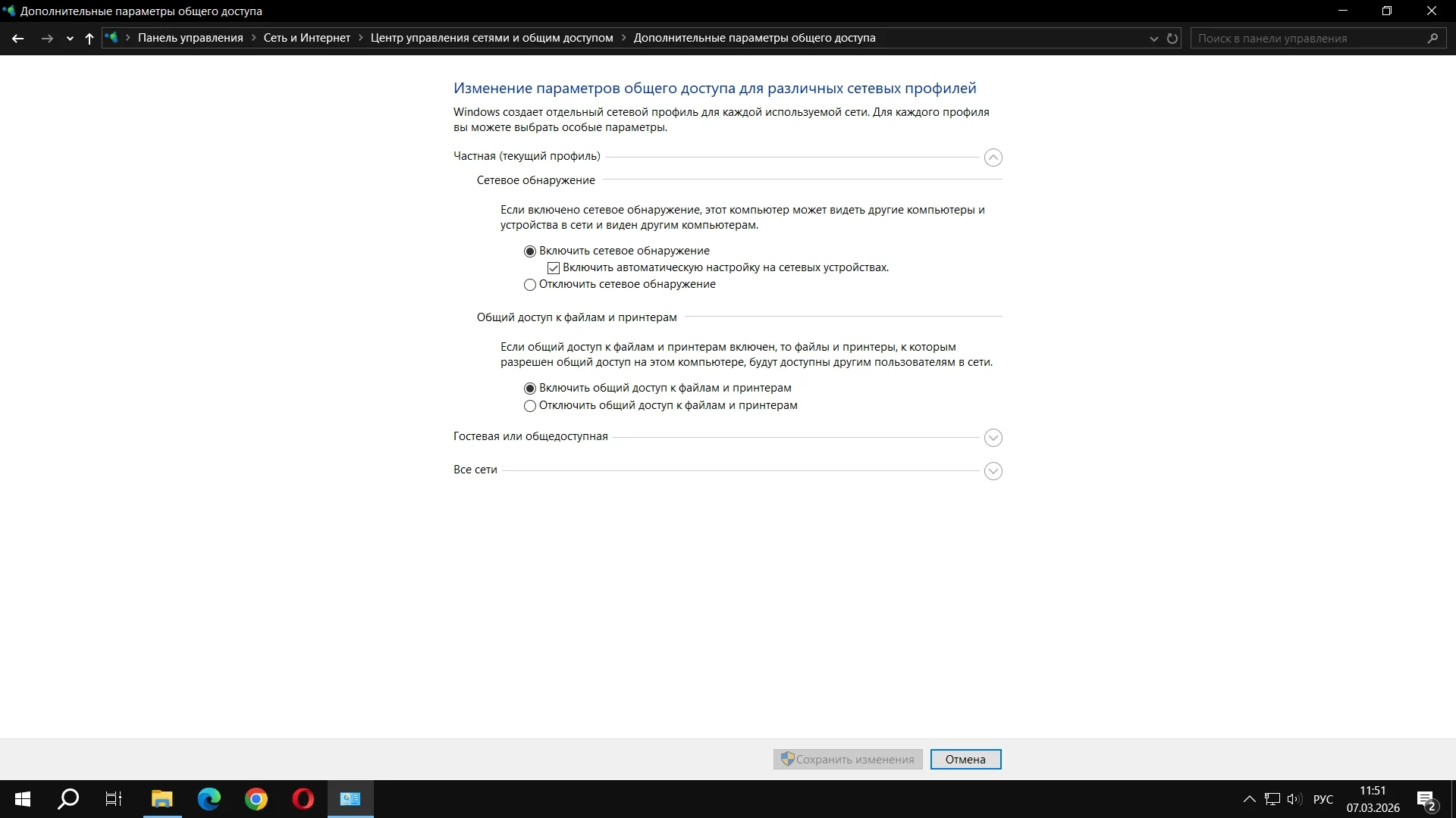

В скринах у меня вроде сделано общий доступ к принтерам или что то иное надо?

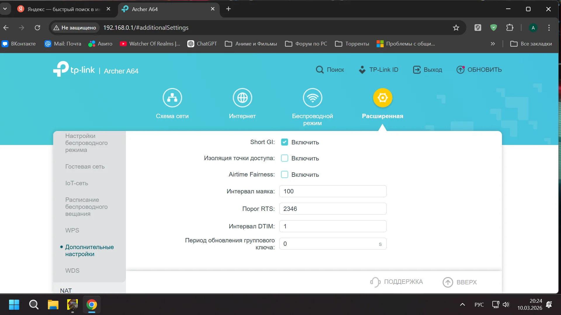

Возможные проблемы: некоторые роутеры изначально изолируют клиентов(компьютеры), тоесть доступа к друг другу может не быть из-за настроек роутера.
На какие настройки в роутере стоит посмотреть, чтобы отсечь этот вариант? До обновления моего компьютера работал сетевой принтер, ни в дочкином компьютере, ни в роутере после никаких махинаций не производил

Исходя из полученной информации давайте попробуем следующее.
На компе дочки сделайте общую папку с записью и чтения и попробуйте в нее войти по сети со своего ПК. Если получилось значит сеть работает, этим действием исключим эту проблему.
Если сеть работает:
  1. На дочки ПК в свойствах принтера (Панель управления -> Устройства и принтеры) разрешите «Общий доступ к данному принтеру».
  2. На других ПК в сети нажмите «Добавить принтер» и найдите расшаренное устройство.

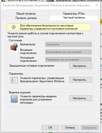

Также встречается очень частая проблема с брандмауэром.
Брандмауэр блокирует сетевые соединения.

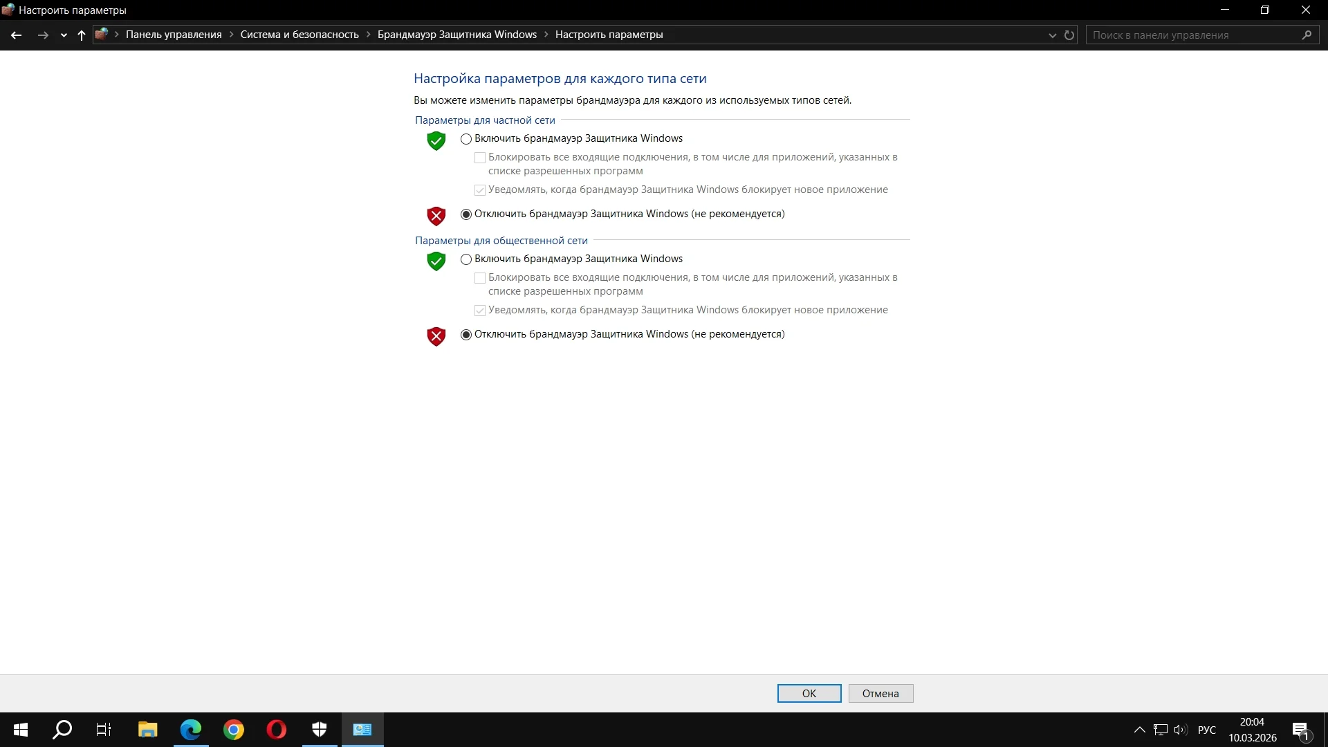

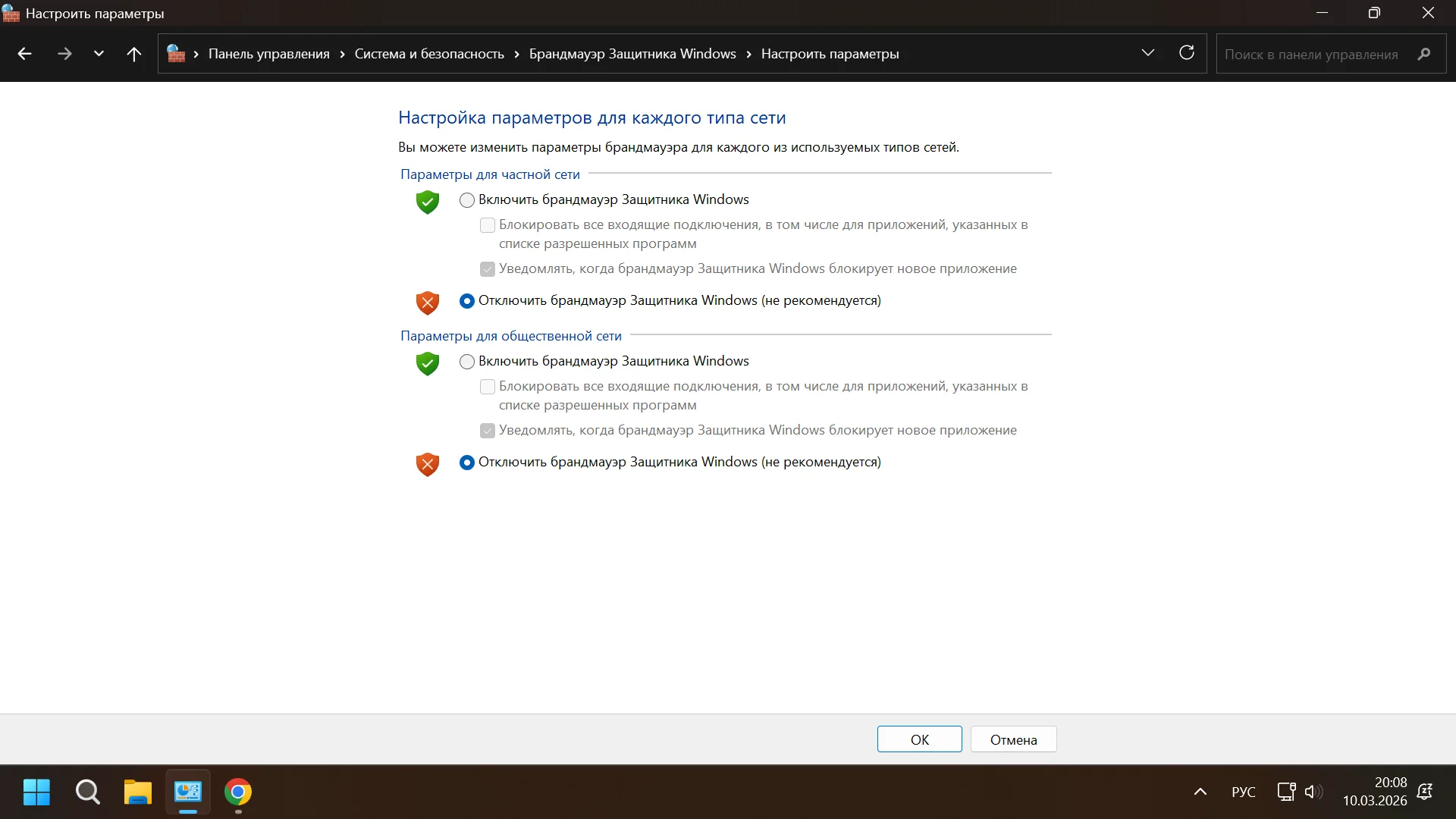

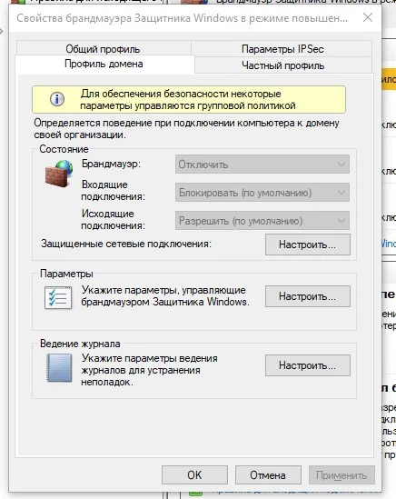

Можно проверить отключив его: Переходим Панель управления\Все элементы панели управления\Брандмауэр Защитника Windows
Левый угол: Дополнительные параметры. В открывшимся окне Свойства брандмауэра Защитника Windows.
В открывшемся окне в поле состояние Входящие подключения Разрешить , Исходящие подключения разрешить , Брандмауэр отключить. (Прикрепил скрины окна просто для примера. к этому сообщению)
ВНИМАНИЕ ! Отключить брандмауэр нужно на каждой вкладке.

Дополню, про брандмауэр, эта штука немного куцая, проще всего использовать бесплатный или платный антивирус который контролирует и анализирует ваш трафик (ваши действия с сетью.)
Также если имеется антивирус на вашеи и дочкином Пк на время тестирования лучше его отключить чтобы исключить возможные проблемы с ним.

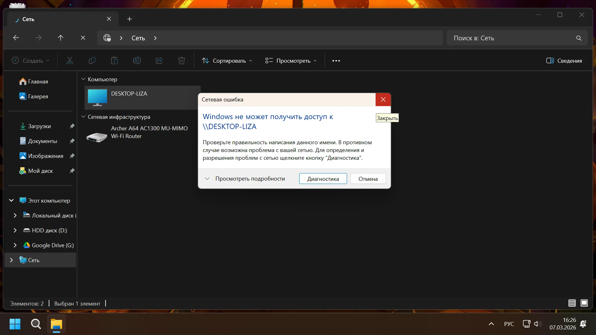

Полностью отключил на моем и дочкином компьютере. Только отключил не много другим путем. Так не подходит? От не дает вообще зайди на сетевой компьютер, не только на сетевой принтер

Изоляция клиентов не включена

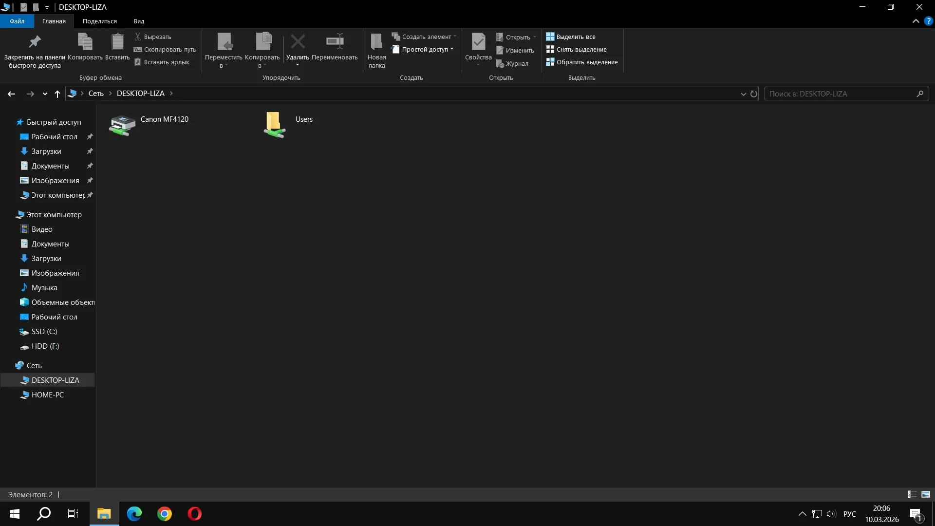

Да подходит по идее. Не понятно что мешает. Из ваших скришотов я понимаю что вы обращаетесь к компу дочери по имени. Надо попробовать по ip адресу компа дочери было так \\DESKTOP-LIZA а станет вот так \\192.168.0.2 (ip адрес может быть другой).
Ок, чуть позже попробуем
Имя не я прописывал, он сам опознал так компьютер в сети, но опознал правильно, так я его и назвал. Ранее подключался без проблем именно по сетевому имени
Возможно что-то изменилось и по имени сейчас обратиться нельзя. Что именно изменилось я сказать не могу. К сожалению и такое бывает по имени удаленный ПК по сети не резолвится (Не доступен по имени). Возможно роутер при перезагрузке пк уже поменял адрес на компьютере дочери а ваш внутренний dns кеш думает что адрес у пк прежний от этого возможно возникает подобная ошибка. Чтобы сделал я на вашем месте, все компы настроил со статическими ip адресами роутер 192.168.0.1, ваш комп 192.168.0.2, комп дочери 192.168.0.3. Чтобы явно знать где и что находится в сети. Если гадать дальше можно попробовать сбросить кэш днс на компе дочери например.
  1. Командная строка (очистка кэша):
    1. Нажмите Win + R, введите cmd, нажмите Ctrl + Shift + Enter для запуска от администратора.
    2. Введите ipconfig /flushdns и нажмите Enter.

В общем проблема решилась, принтер подключил. Что я сделал:
Нажал сочетание клавиш Win+R, ввел lusrmgr.msc
Назначил пароль на учётку Гость на обоих компьютерах и назначил в сетевых настройках парольный доступ
Подключился к сетевому компьютеру через логин Гость и тот пароль, что назначил. Принтер сразу подключился.
Дело в том, что после какого то обновления безопасности Виндоус безпарольный доступ априори должен быть отключён, в целях защиты от сетевых атак. Я вспомнил, как на работе я решил эту проблему, просто удалив это обновление, а тут получилось решить проблему просто вводом пароля.
