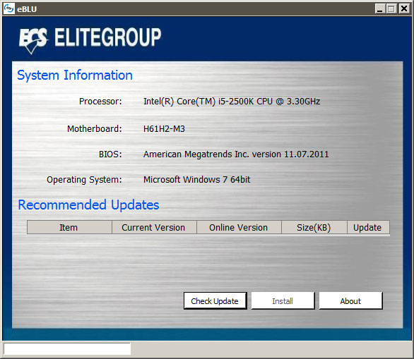

Смелее ,у вас можно шить биос прямо из под Windows
