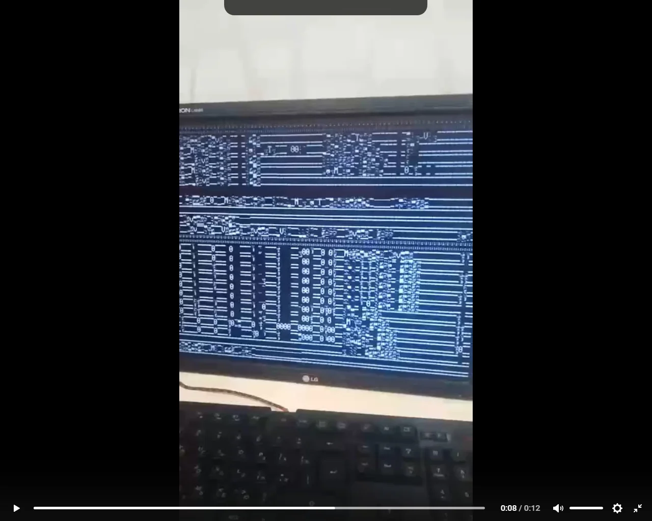

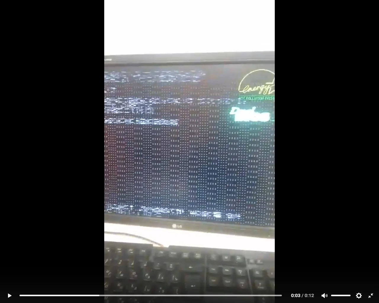

Здравствуйте! У меня такая проблема, я играл в CS GO, всё было нормально. Но резко у меня всё зависло, и в некоторых местах поменялся цвет. Переустановил винду с форматированием всех дисков, ничего не помогло. Что делать?

Кирдык видюхе. Без вариантов.
Хотя.. Но это надо чтобы руки были там где надо - Жарим видеокарту
Помогает не всегда, но это маленький шанс...
