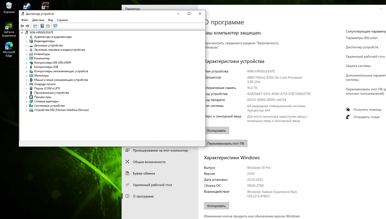

диспетчер устройств скрином скиньте.

Драйвера поставились автоматом. Кроме графического, его ставлю через Nvidia geforce experience, так же и обновляю. На счет 7-ки уже думала....

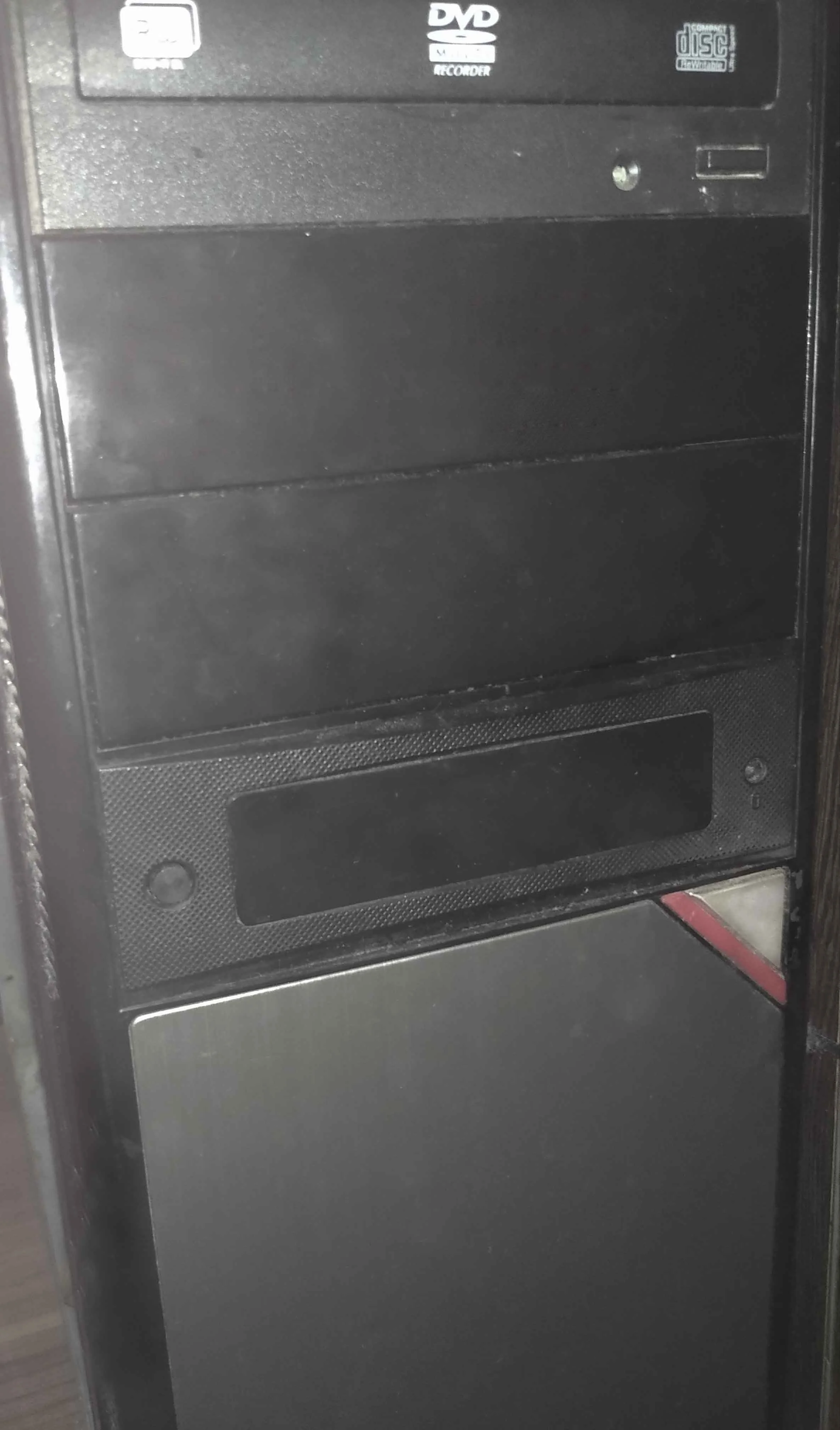

Ну вот у меня задний есть, но видимо, его недостаточно. А спереди я пока не поняла, как поставить. Судя по всему, передняя часть не снимается, хотя внутри есть решетка

Передняя панель снимается. раньше крепили винтами изнутри, или на защелках, сейчас часто просто выдергивается.
Иногда приходится прикладывать усилие, но и не рвать совсем уж сдуру, часто к морде провода идут, чтобы их не вырвать ))
Смотреть изнутри, чтобы не сломать и не ободрать пальцы.

Спасибо))) буду пробовать)
