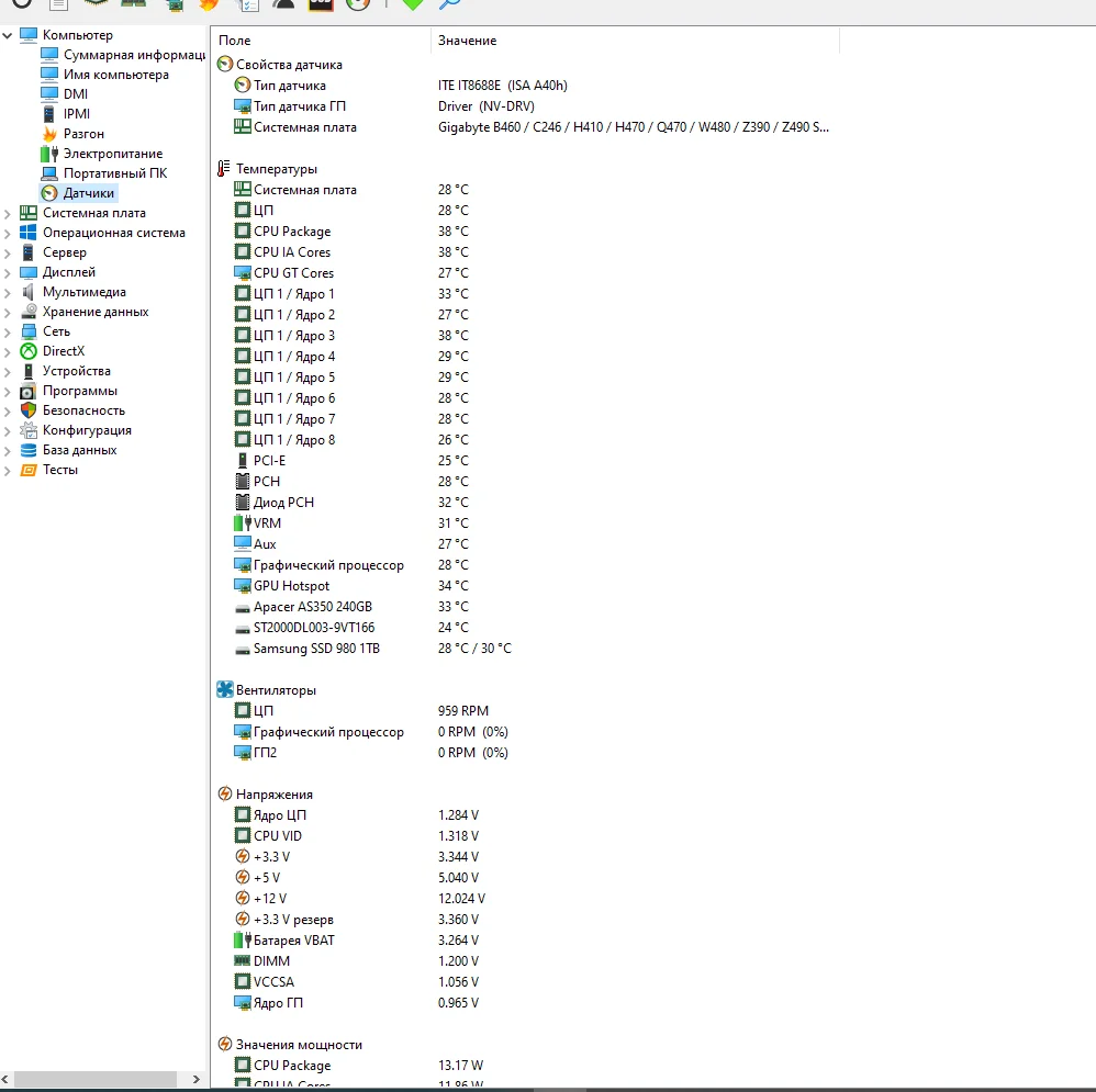

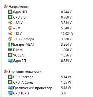

да рановато для батарейки...
сколько вольт на старой показало ?
бп вроде хороший, но замерить напряжения не помешало бы
На старой так же все было, не сильно шарю в этой теме, но вот показания с аиды
    15.1 KB · Просмотры: 64
    67.4 KB · Просмотры: 63
