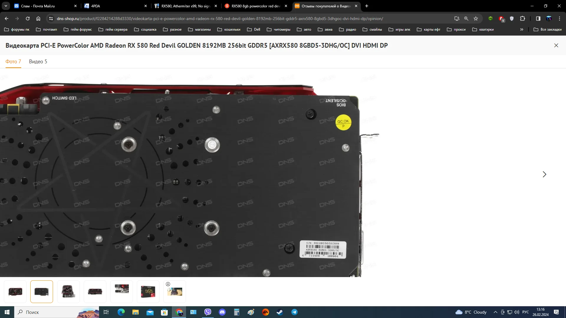

Вообщем проблема решилась неожиданным образом, друг рассказал то о чем я не догадывался и никогда бы не догадался, на видюхе есть ползунок переключатель биоса, если про него не знать то он в глаза ваще не бросается, короче переключили режим этого биоса и видеокарта заработала, картинка появилась и все отлично, я честно говоря шокирован ибо нигде об этом переключателе информации не видел
Дружище.а где находится этот ползунок?у меня такая же проблема.
Сверху на печатной плате, на противоположном конце от выходных разъёмов. Рядом с разъёмом подключения вентилятора.
Там вроде ещё один есть.
Но если карта отличается буквами, то не факт
Спасибо.но у моей нету такого чудесного переключателя.
