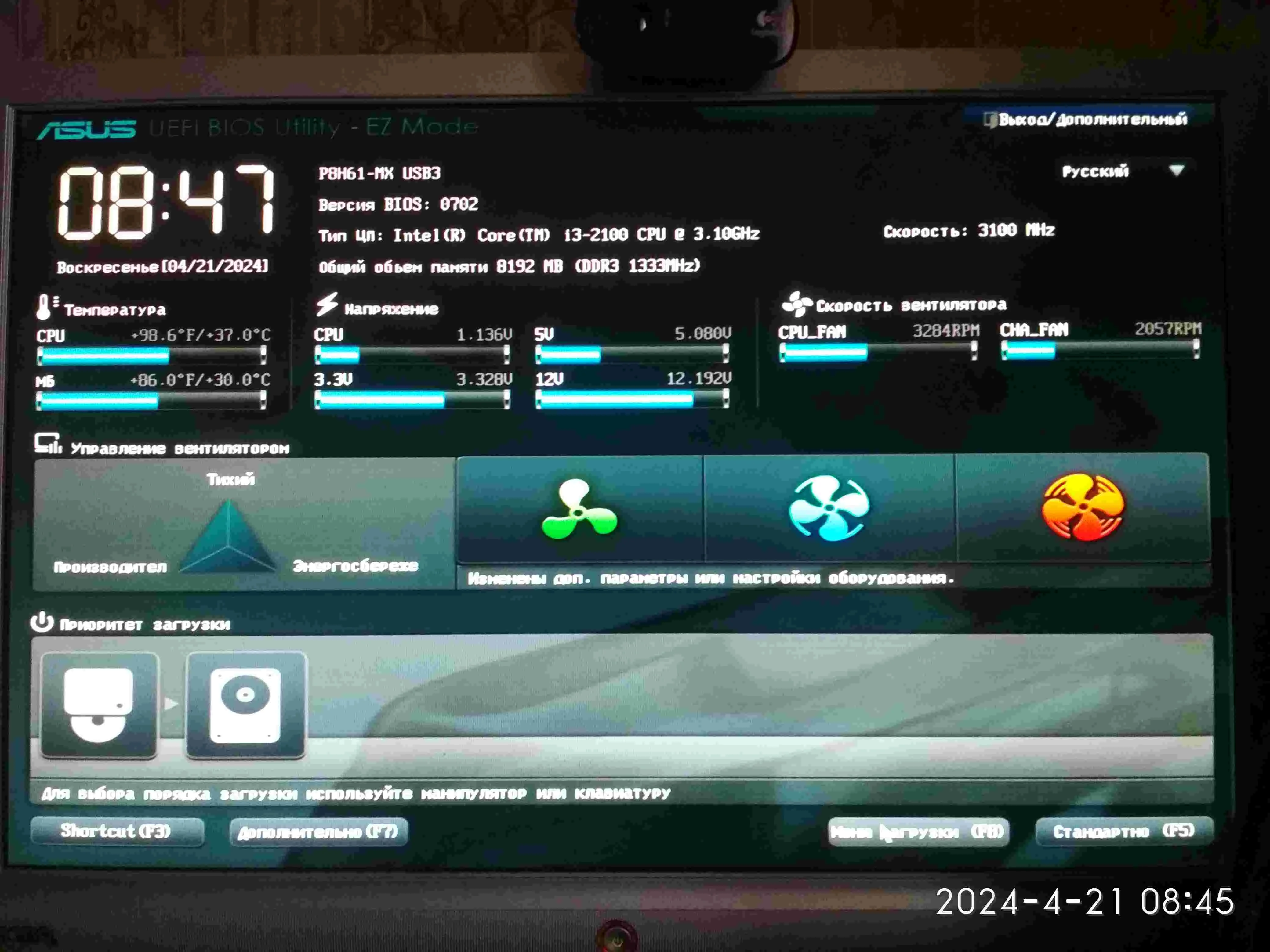

Доброго времени суток.

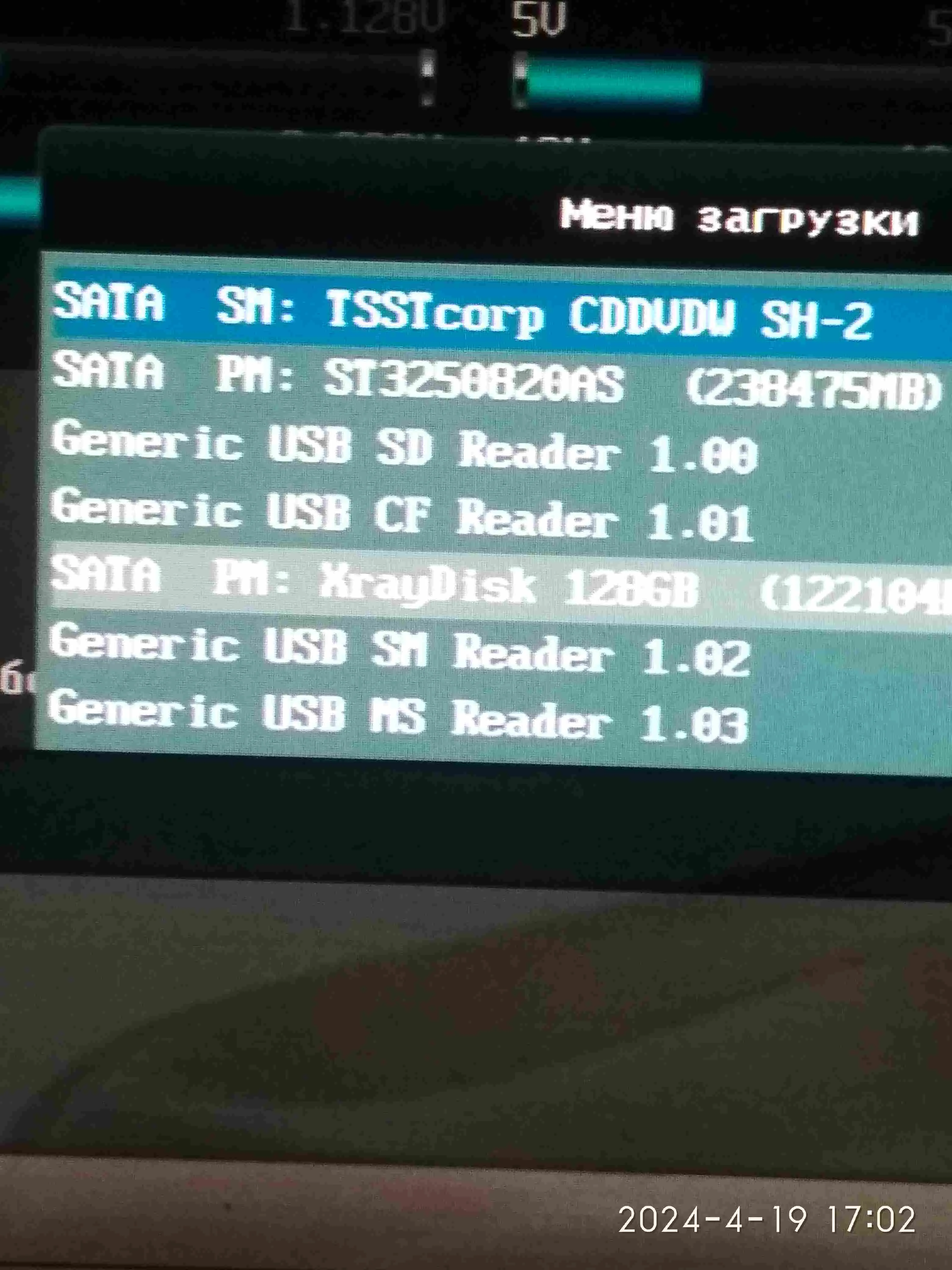

Просьба к Вам, подскажите, как можно решить проблемку, Дело в том, что при включении, компьютер всегда загружается с диска где не установлена ОС. Всегда перезагружаю компьютер, вхожу в БИОС, выбираю меню загрузок, жму мышкой, выбираю, на нужный диск, и только тогда идёт загрузка ОС. Очень не удобно, стало напрягать.
В БИОСе в приоритет загрузки нужен мне диск не указан. Наверно не там, и не так делаю. Вот и просьба к знающим помогите в даном вопросе.
Заранее благодарен.

Slovynin, Воткнуть нужный диск в первый разъём, остальные по нужному же порядку. Т.е. загрузочный в SATA0, потом пойдут SATA1, SATA2 и т.д. последним привод CD. Ненужные ридеры отключить к хренам, они только тормозят загрузку.

Спасибо за ответ. Как понимаю, если не ошибаюсь, данную манипуляцию по подключению диска, делаю на материнке? Через БИОС не получится?
Так сделал, как Вы посоветовали, всё нормально. Благодарю.
