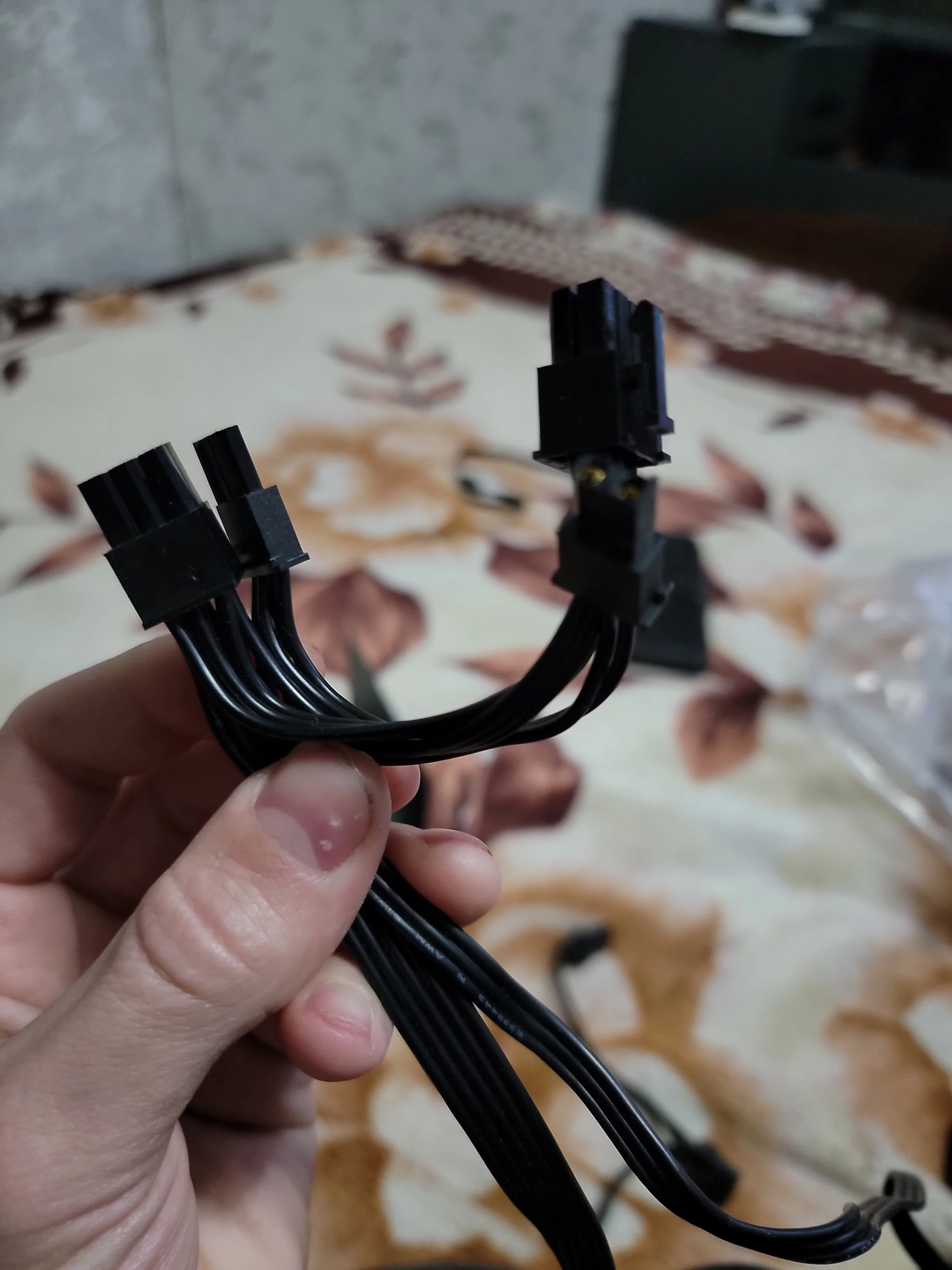

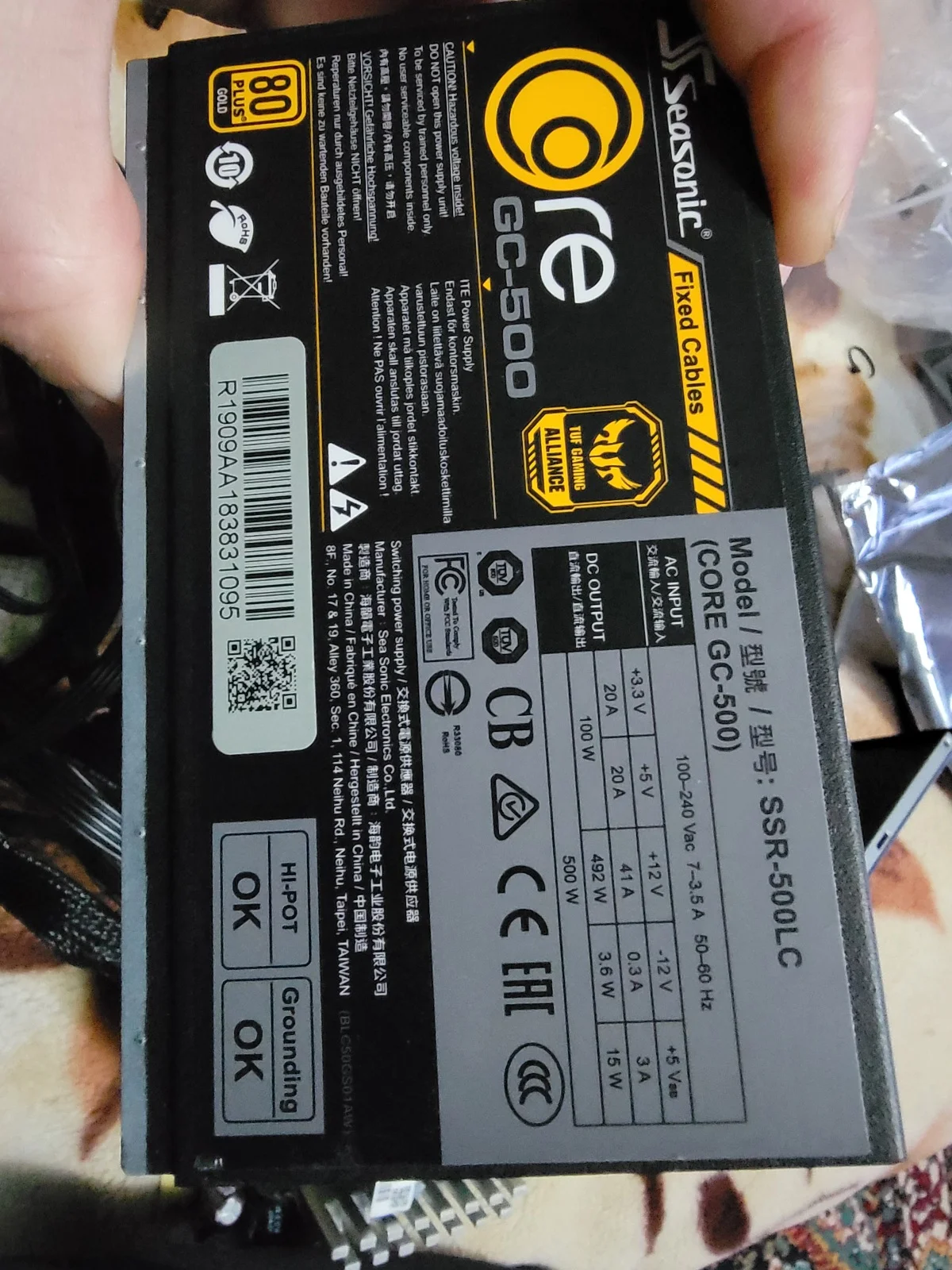

Приветствую Вас!). Хотелось бы разобраться в вопросе о проводах и токах).
Есть блок питания Seasonic ssr-500lc.
Этот блок имеет одну косу для питания видеокарты. На этой косе имеются два паралельно подключеных 6+2 пин штекера pci-e. Возникает вопрос, какую мощность можно отдать на видеокарту через такое исполение что бы ничего не грелось и не плавилось? Провода с маркировкой awg18.
Согласно спецификациям awg 18 держит ток 15А, в косе три таких провода на +12В и 5 на GND. Значит ли это что вся эта группа проводов способна отдать мощность в 540W? Както это много очень, а нагрузочного стенда нету что бы протестировать под нагрузкой нагрев кабелей.
У меня есть видеокарта rtx 4070ti, она способна кушать до 280W, но не хочется с ее помощью тестировать данное дело.
Кто-то утверждает что можно, кто-то говорит что для данного решения 225W это потолок. Но почему никто не объясняет. Если сами провода 540W, то два разьема 6+2 pin теоретически 300W способны выдержать, тем более если они позолочены как у данногй модели!?

Судя по таблице токов - проблем с питанием видеокарты быть не должно.
