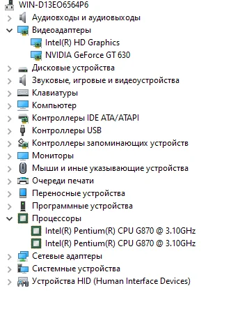

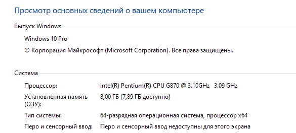

Всем привет. Столкнулся с весьма интересной проблемой. h61m vg3 asrock не видит видеокарту. Причем не все видеокарты, а как то выборочно. Стояла простенькая Gt630 на 2Гб. Все работает, ставлю RX570 нет ее. Даже кулера не запустились на ней. Ставлю Р106. Тажа картина. (Видеокарты 100% рабочие, BIOS обновлял ) может кто знает, что за беда такая.
Сейчас решил попробовать подключиться через райзер и о чудо все появилось. Но в слоте работать отказывается .

Для того, чтобы всё заработало Вам нужно сменить процессор. По крайней мере на сайте производителя материнской платы так сказано.
*PCI Express вервии 3 поддерживается третьим семейством процессоров Core™ i5 и Core™ i7.

Спасибо. Я как раз хотел туда Зеончик воткнуть. Вот и проверял стоит ли это делать. Первый раз с такой бедой столкнулся.
Воткнул зеон Е3 1270 v2 , проблема осталась
