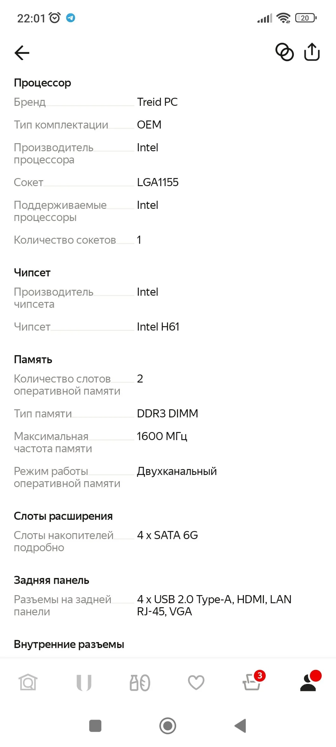

БП exegate uns650, мать на картинке
мать древняя, если и блок тех же времен, то точно ему уже плохо (он то и в молодости не очень был)
так что тесты и проверка бп (лучше замена)

Все покупал новым в декабре 23г.
на 1155 сокете новым ?
У меня же работает

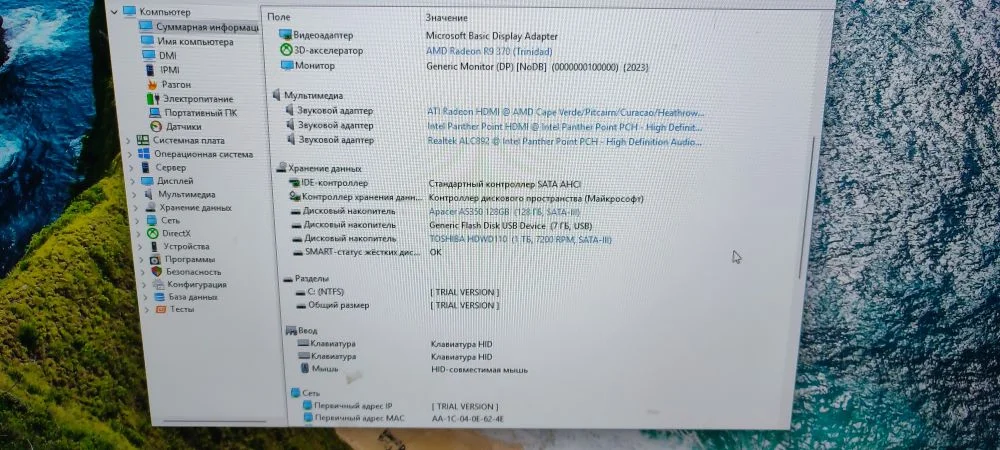

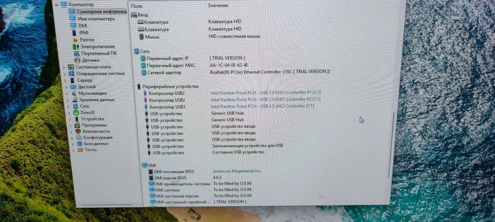

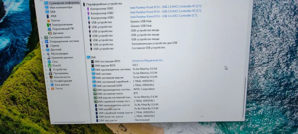

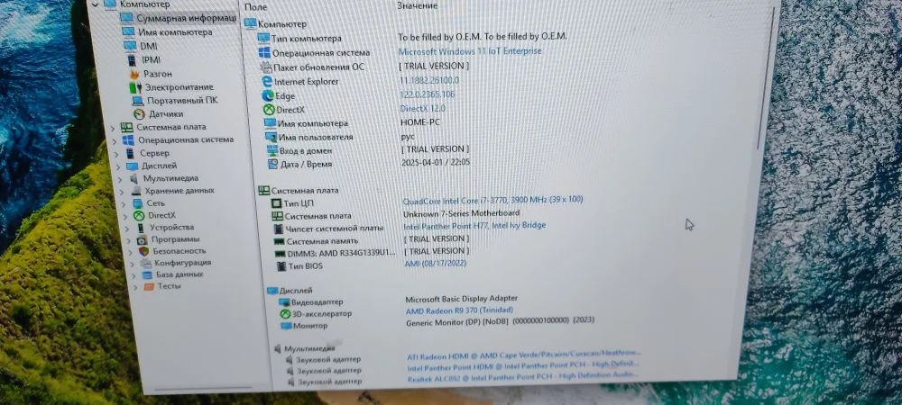

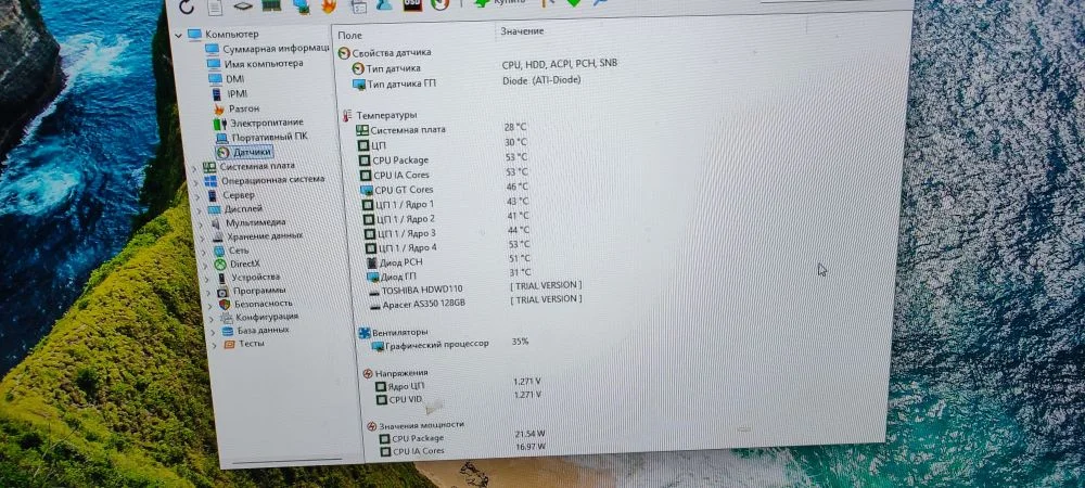

Докладываю обстановку....

Аида триальная, напряжения не показывает, половину информации скрывает. Попробуйте поискать другую версию.
Да и температура неслабая. Если запущена только Аида, то 50 градусов многовато.
Запустите тест стабильности - ссылку я давал выше.
