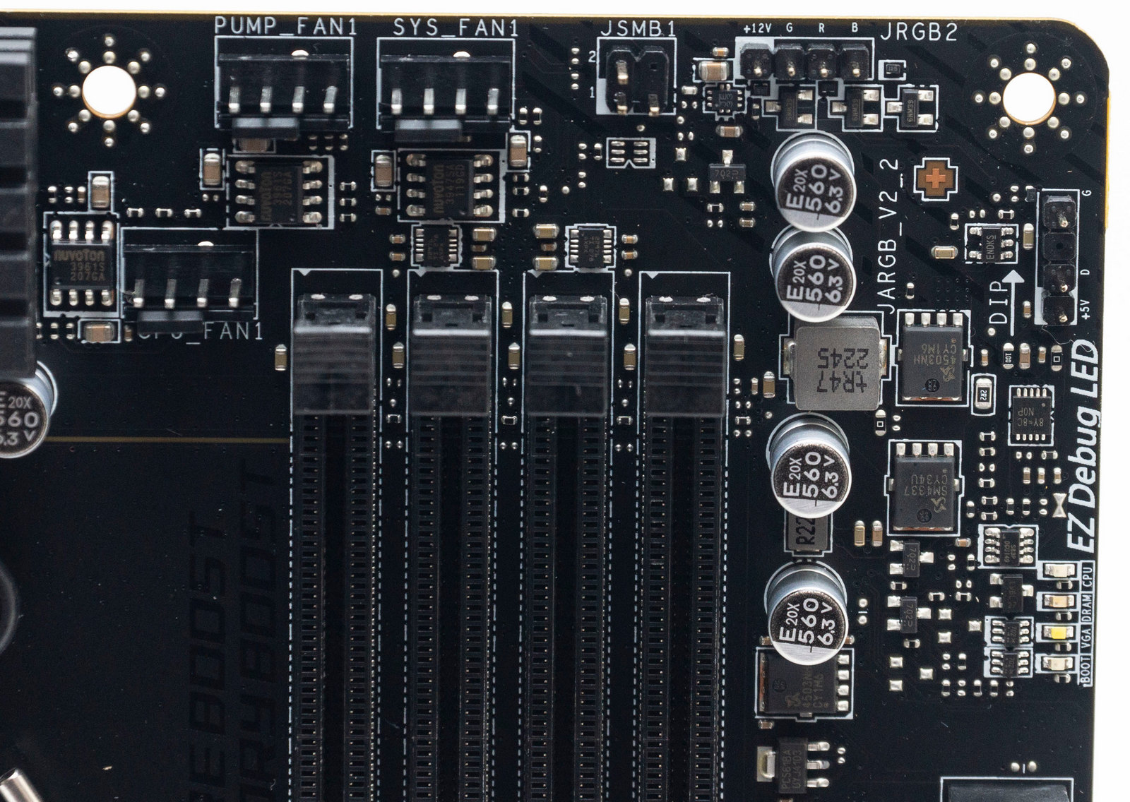

Отбой. Поиграл часа 3 нормально, запустил другую игрушку - вылет через 20 минут, во второй раз ребут. В журнале событий системы KernelPower 41. Заметил что BugcheckCode постоянно разный: сейчас код 26, до этого был 80 и 10.
дампы через нее смотрел
И что в итоге?
в районе слотов ОЗУ греется сильно.
Ну так и должно быть. Там расположено питание ОЗУ на основе двух мосфетов 4503NH.
как раз питание или озу (связ озу с сц) и будут сыпать разными ошибками
Сказали что в районе слотов ОЗУ греется сильно.
крлсон на обдув проблемной зоны и играть.
Тут на другой материнке всё работало
так питание на мамке то и формируется, как впрочем и стабильная работа озу, которую так же настраиваем в биосе мамки.
а так да, покупать мать с рук, такое себе
