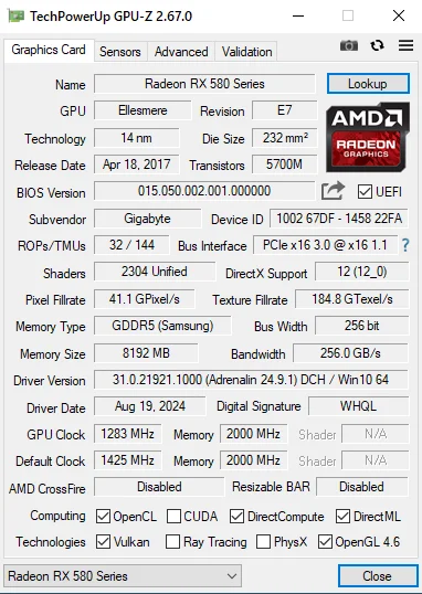

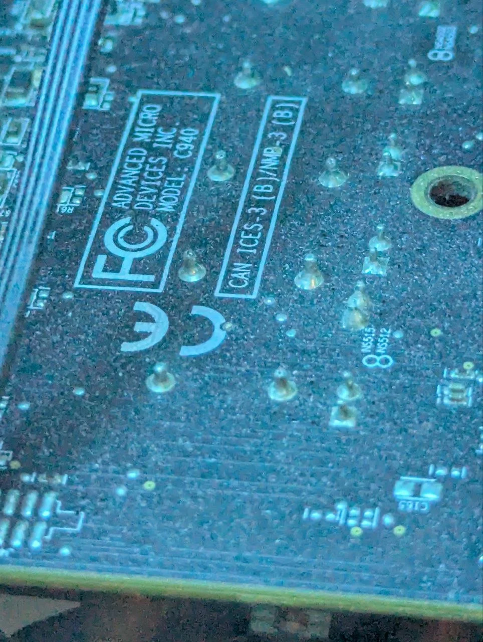

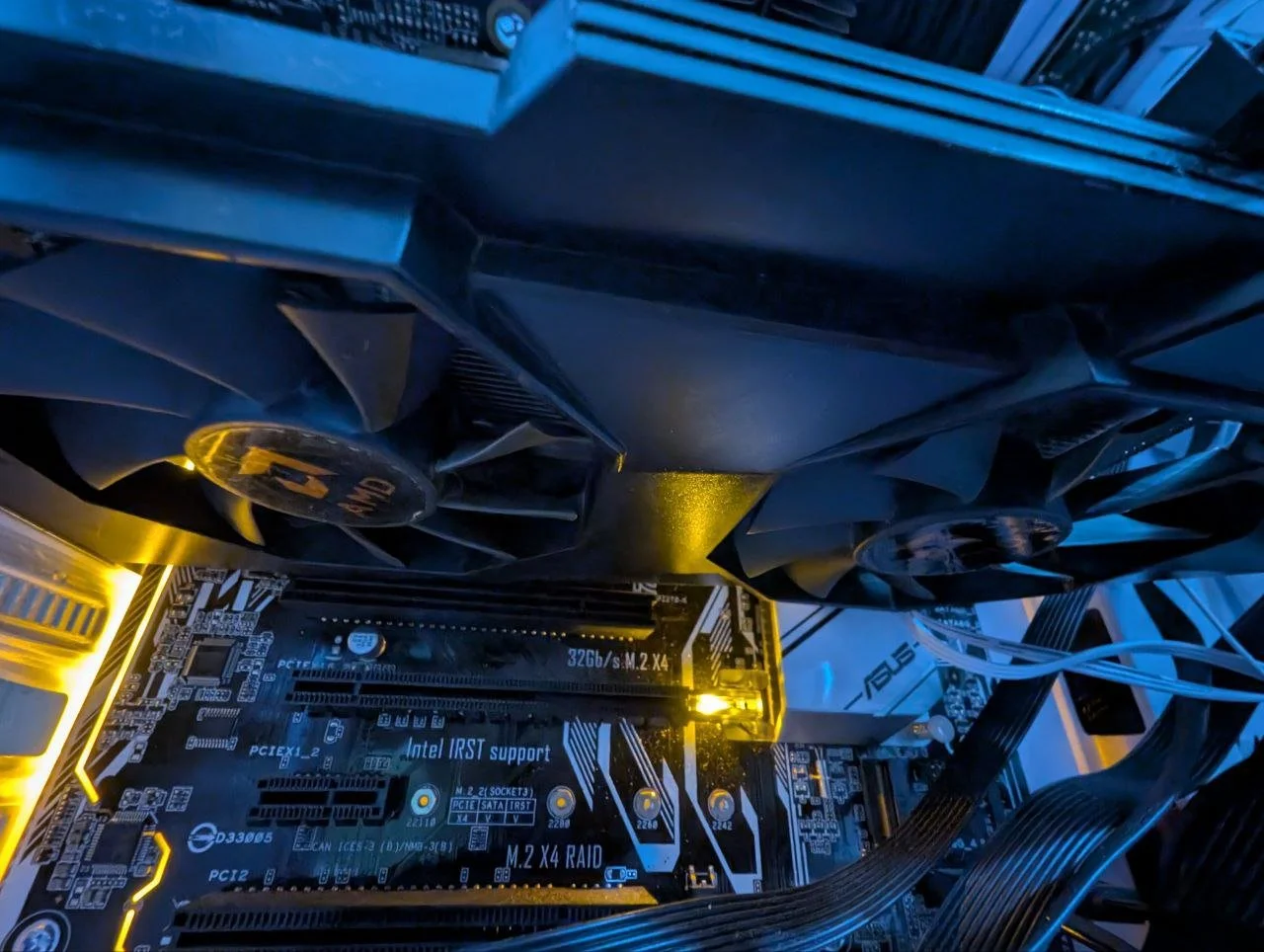

Изучение проблемы было комплексным. Gpu-Z указывает, что субвендор Gigabyte, но на сайте вендора вообще нету похожей визуально по кожуху видюхи. Следовательно - карта рефаб и, скорее всего, собранная и разогнанная под майнинг (тем более на вертушках лого AMD, а не вендора).

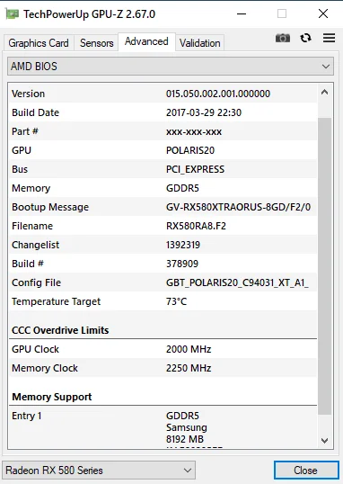

Это всё означало, что мне нужно перепрошить её на родную прошивочку. Я занялся поиском прошивки и пробовал много разных, програмка не давала мне прошить кроме одной. Я прошил, запустил винду и.. от малейшего действия серый экран и ребут. Накатил старую прошивку, чтобы хоть как-то, но работала.

Прилагаю фото внешнего вида кожуха и показатели GPU-Z.
Не исключено, что систему охлаждения меняли на более мощную. Вам карту подогнали новую или б/у? Если б/у, то ничего удивительного.
А если она перенапрягалась на ферме майнинга, то, скорее всего, перепрошивка уже не поможет

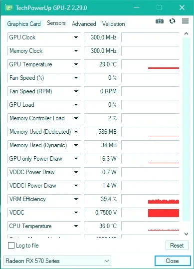

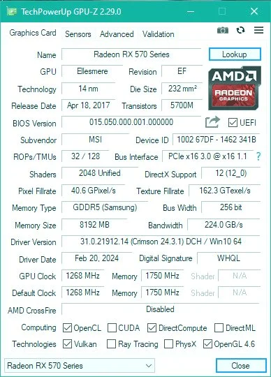

видеокарты серии RX капризные - у меня стоит RX570 8G - брал на авито - за банку кофе,у перекупа,воткнул в комп - тихо и изо нет - после - поиска в инете на тему видеокарт RX - как и что!? прошил биос материнки и за одно видеокарты,у видеокарты поменял охлад (на колхозный,постоянка+12в)-заводская плюшка fanstop - мне не понравилась - всё собрал.Работает год как без вылетов,косяков. Прошивку видеокарты брал отсюда https://www.techpowerup.com/vgabios...rface=PCI-E&memType=GDDR5&memSize=8192&since=:)
