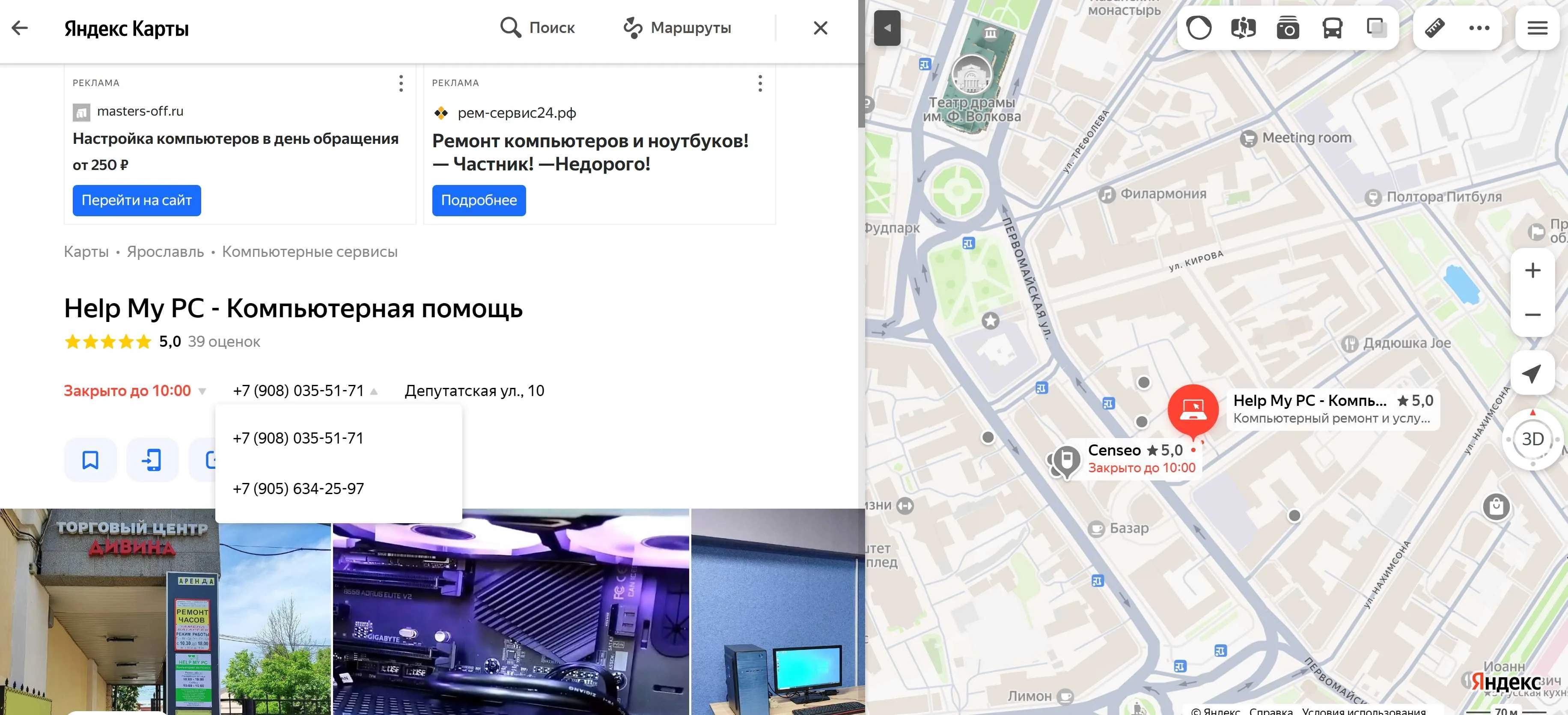

А в Ярославль сложно отвезти? У Вас там есть хороший сервис с мастером Владимиром (по отзывам, сам не пересекался).
Ради 10-15 лишних фпс трястись на автобусе с пекарней удовольствие из малоприятных, но к сведению приму обязательно, вдруг появится надобность ехать в ярик, что маловероятно, но все-таки не невозможно. Еще раз спасибо.
