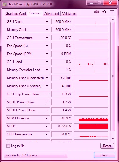

меня тоже бесил мой "обогреватель" и отсутствие работы охлаждения - просто заколхозил дешёвый охлад , пустил +12в - без всяких стоп фанов и прочей фигни - работает нормально - температура не выше 65С - шума нет.(при долгой работе и в играх) в покое 25-30С
    31.7 KB · Просмотры: 74
