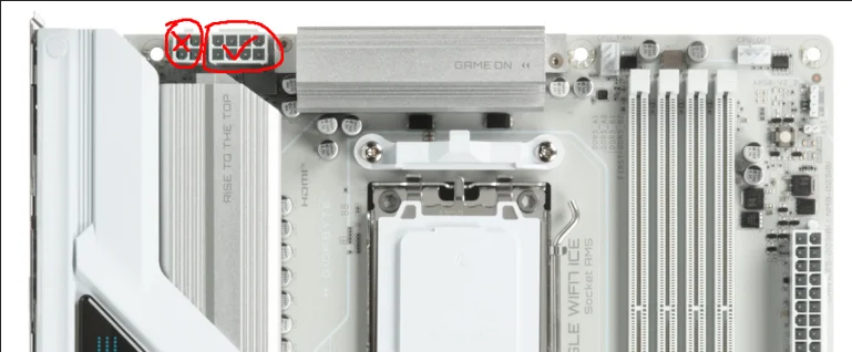

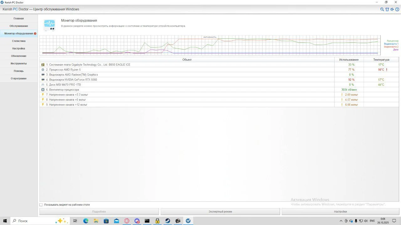

Добрый день/вечер уважаемым читателям, хочу попросить вас помочь мне разобраться в проблеме. 3 дня назад приобрел комплектующие для сборки ПК, сборка прошла стандартно, все нормально. После включения ПК поставили win 10, установил базовые программы для мониторинга температур и заметил один момент, напряжение по каналам 3.3, 5 и 12 вольт было и останется низким, при этом температура процессора в простое 60-65 градусов, в таких играх как КС, Пабг 90-98 градусов. После отключения ПК проверил провода питания и башню, проц на данной материнке питается по схеме 8 pin + 4 pin, насколько мне известно 4 pin используется обычно для разгона и у меня данный кабель отсутствовал и был подключен только 8 pin (отметил на скриншоте, галочка - то что подключил, крестик - то что не подключил)
Отключил комп, первым делом проверил провода от БП и саму башню, подумал что провода питания воткнул не до конца или же воткнул как-то не так, и проверил правильно ли поставил башню и подключил все необходимое.
Подскажите пожалуйста, из-за чего может так сильно держаться тем-ра процессора, пленку на башне я точно снял, термопаста новая свежая MX-4, все вертушки работают исправно.

У B650 VRM не самые холодные. Дополнительный 4-pin в теории даст питанию стабильность и снизить просадку.
Заниженные напряжения по 3.3V / 5V / 12V
  • 3.3V: 2.69 В
  • 5V: 4.57 В
  • 12V: 6.66 В (!)
  1. Неверные показания софта (Kerish иногда ошибается)
  2. Нестабильность или брак блока питания
  3. Не подключен доп. кабель (12V CPU)
Проверь в BIOS - там обычно точнее отображается:
  • Voltage Monitor → смотри 12V, 5V, 3.3V
  • Если в BIOS тоже занижено - блок питания стоит заменить.

Проверяй все в BIOS → Hardware Monitor либо в HWiNFO64 (более точный, чем Kerish)
Если 12V действительно ~6.6 В — срочно заменить БП.
Это может не только вызвать перегрев, но и повредить железо.
  • 3.3V: 2.69 В
  • 5V: 4.57 В
  • 12V: 6.66 В (!)
Совершенно верно. Похожее я приводил в статье "Мультиметр или "как измерить?" Там тоже пример "трупа", при таких напряжениях комп не запустится.
