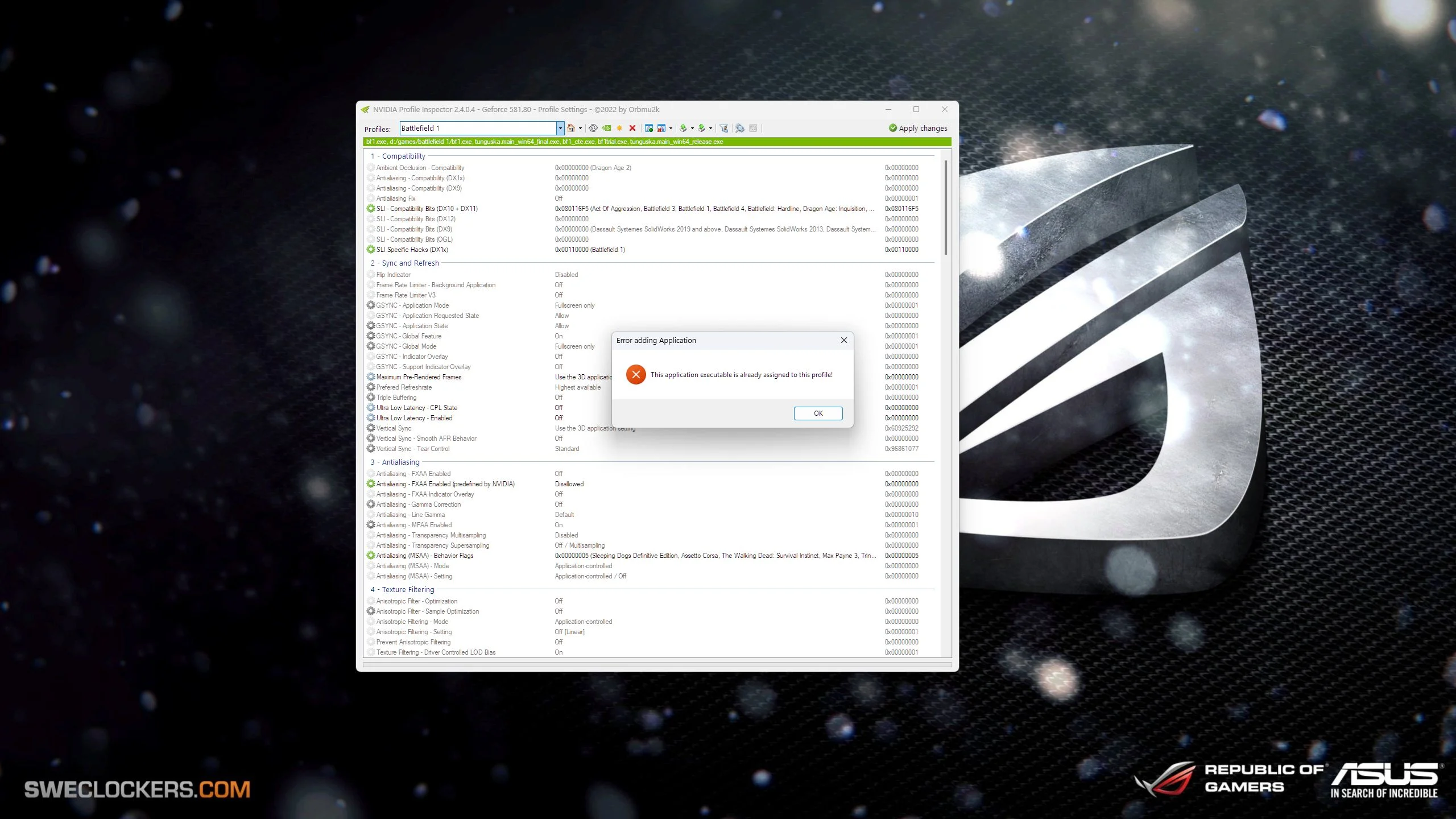

не могу добавить исполняемый файл, все указываю верно путь к exe и там название нашел в строке где было (_GLOBAL_DRIVER_PROFILE)
Да, всё ок - это не ошибка в смысле “что-то сломано”. Окно “This application executable is already assigned to this profile!” означает: выбранный .exe уже привязан к профилю Battlefield 1. Добавлять его повторно не нужно. Просто меняйте параметры профиля и жмите Apply changes.
Давай повторно ради теста:
1. В профиле Battlefield 1 (а не Global!)
  • Maximum pre-rendered frames = 2 (можно 3, если хотите ещё чуть больше буфера).
  • Ultra Low Latency – CPL State = Off.
  • Ultra Low Latency – Enabled = Off.
  • Vertical Sync = On (оставьте G-SYNC включённым в драйвере).
  • Frame cap делайте НЕ через Inspector, а через:
    • Панель NVIDIA → Max Frame Rate = 120 (или 141 под 144 Гц), или
    • RTSS с лимитом 120/141.
  • Нажмите Apply changes.

Если вдруг покажет сообщение «assigned to another profile»
  • В Inspector нажмите лупу (Find), введите имя exe → он покажет профиль, к которому привязан. Удалите там привязку и добавьте в нужный профиль.
