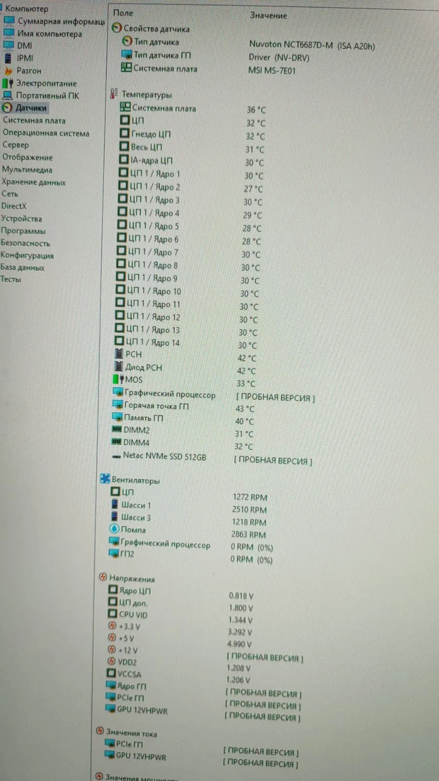

Общую температуру видеокарты не видно (Аида триальная), а GPU hotspot показывает в пределах нормы при нагрузке. Эта "точка" всегда нагрета сильнее, чем весь видеопроцессор.
Чем нагружен комп при таких показаниях? На предыдущем скрине там вообще холодно.

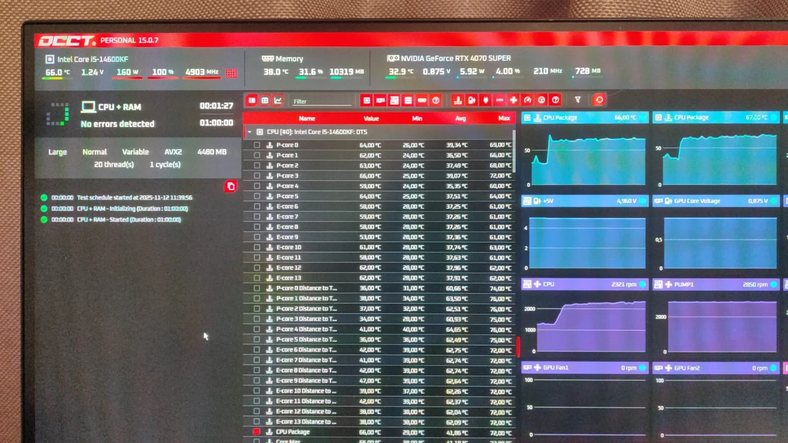

Что вижу по картинкам:
  • i5-14600KF
  • OCCT: пакет проца ~66–75 °C при ~160 W нагрузки - это очень хороший результат для 14-го поколения.
  • В простое по AIDA/HWInfo ядра 27–33 °C - вообще красота.
  • В биосе частоты и напряжения в авто, разгона по множителю и BCLK нет.

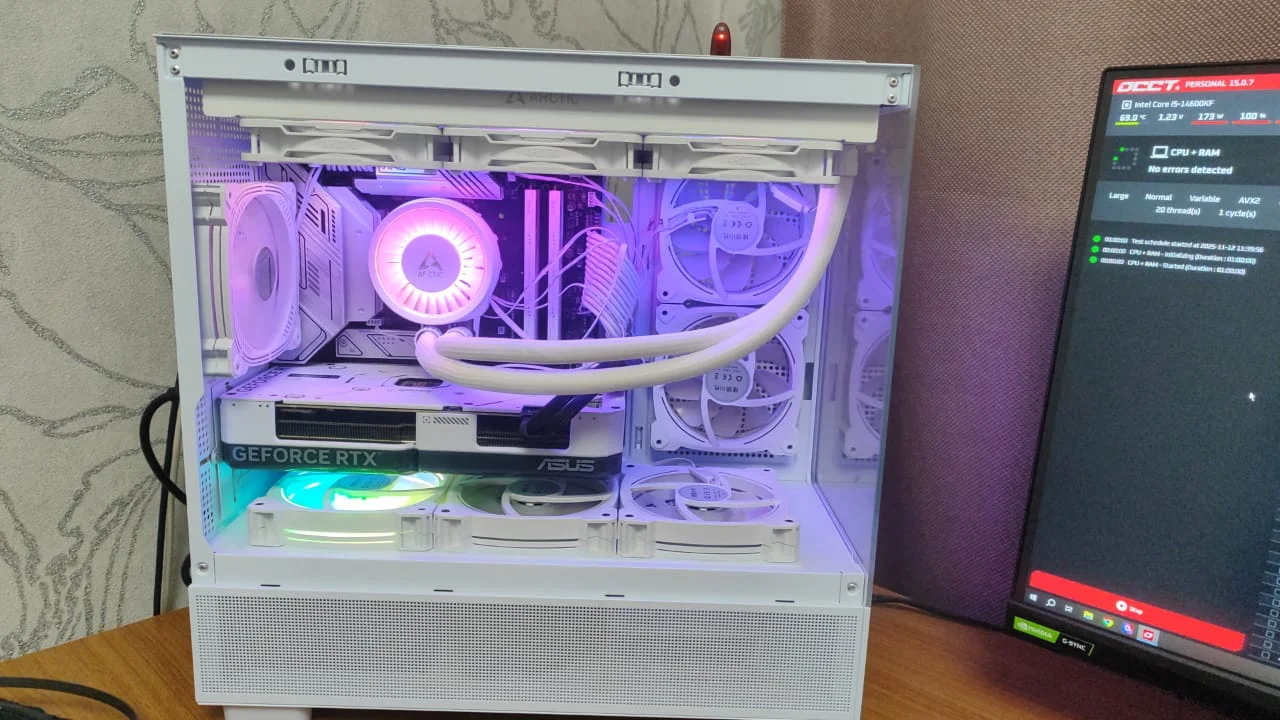

  • Корпус хорошо продувается: сверху радиатор СЖО, снизу и справа куча вентиляторов.
То есть "перегрева" как такового нет - есть только резкие скачки температуры.

По фото airflow у тебя хороший:
  • снизу и сбоку - забор воздуха;
  • сверху радиатор выдувает;
  • внутри нет "задушенных" зон. Тут всё ок.

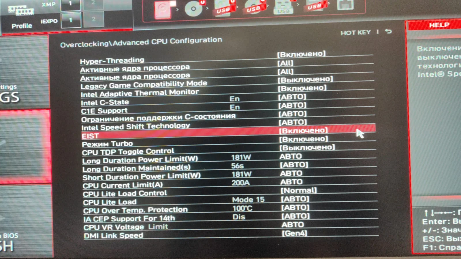

  2. Ограничить питание/турбо в биосе:
    • У тебя уже стоит CPU Cooler Tuning = Intel Default Settings - так и оставляй.
    • Если хочется ещё прохладнее - выставить Long/Short Power Limit, например, 125/150 W. Производительность чуть упадёт, температуры станут мягче.

    Если в OCCT/играх:
    • CPU < 90 °C,
    • нет троттлинга и ошибок,
    • система стабильна,
    • значит, с железом всё в порядке.
Итого: по скринам у тебя очень здоровые температуры и нормальные напряжения. Резкие перепады - это особенность работы 14600KF с турбо, а не проблема кулера или видеокарты. Если хочешь, могу подсказать, какие именно пункты в биосе MSI изменить, чтобы слегка "прижать" проц и сделать его прохладнее.
Пабг , ожидание на спауне перед каткой
А почему тогда кулера с ума сходят? И просадка ФПС в краткосрочный период игры, а так же рукой жар чувствуется от видюхи?!
