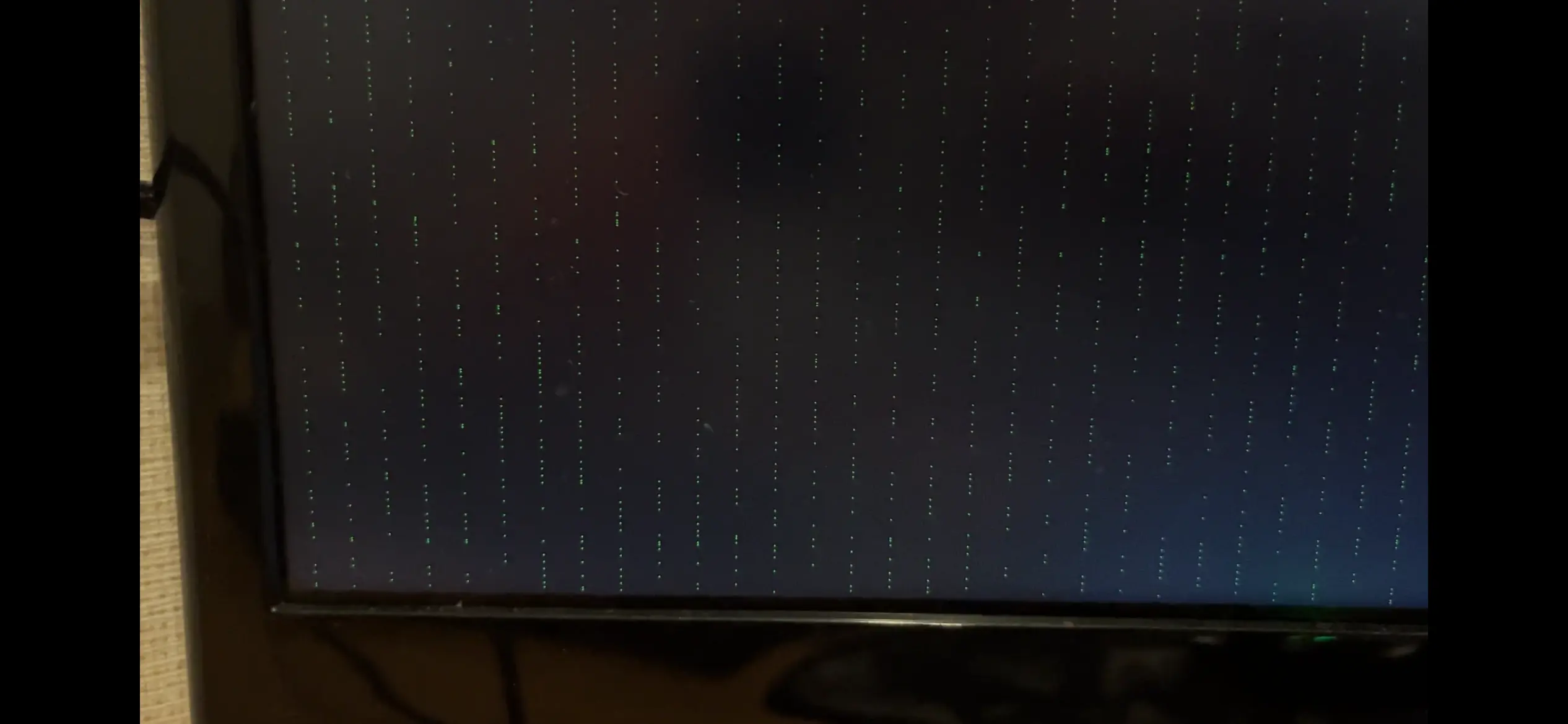

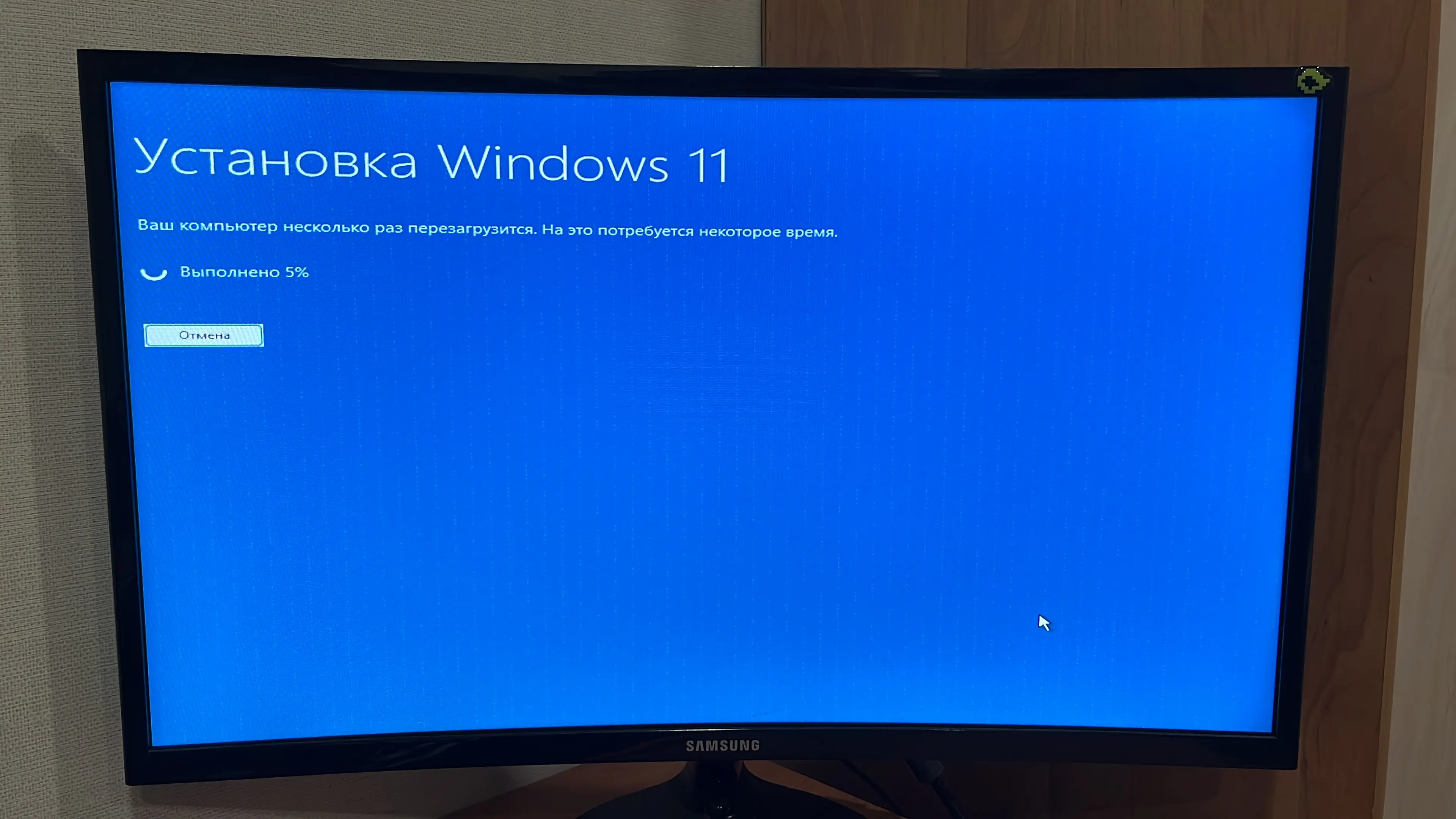

Добрый день.
Мучаюсь уже очень долго с одной проблемой, компьютерные мастера не могут помочь. У меня на пк возникли артефакты в виде маленьких зелёных точек, словно цифры в матрице, но статичные. Читал множество сайтов, пересмотрел кучу роликов на ютубе и рутубе, но советы оттуда не помогают. Менял мониторы, провода, видеокарту, материнку, проблема остаётся. Диспетчер устройств виндовс выдаёт на ошибку 43 на видеокарте. Причём не важно amd или nvidia.
Помогите, пожалуйста, если знаете или предложите идеи, которые могут помочь.
извините, не смог спрятать фотографии под спойлер.

судя по скринам обыкновенный отвал видеочипа видеокарты - поставь рабочую видеокарту - если не поможет - значит проблема в слоте PCI-E на самой материнке - почисти его (( если и это не поможет - меняй материнку
Я тоже думал, что проблема в материнке, поэтому купил новую. Не помогло. Мастер по вызову тоже грешил на ГП, но на обоих материнках ставил новую карту от амд и старую от нвидиа, проблема не уходит. На днях носил видеокарту от амд к другу в заведомо рабочий комп, там видюха запустилась с первого раза и драйвера поставились без проблем, после чего карта ещё показала стабильную работу, принёс домой и в моём пк она продолжила выдавать такие же артефакты.
Спасибо за попытку помочь. Если есть ещё идеи, то буду благодарен услышать.

Спасибо. Блок питания (deepcool PK600D) у меня относительно новый, брал 3 года назад.
Сегодня есть с подвижки. Поставил видеокарту в pcie 3.0 (второй разъём на материнке) и видеокарта штатно заработала, проблем с картинкой нету, драйвер сам определился, диспетчер устройств пишет, что всё работает нормально.
Если карта нормально работает во 2-м PCIe, а в основном - артефакты/ошибка 43, то почти наверняка проблема в первом PCIe x16 или в линиях PCIe от CPU.
Что делать коротко:
  • В BIOS принудительно выставь для первого слота PCIe Gen3 или Gen4 (не Auto/Gen5).
  • Сними/переустанови CPU, проверь сокет на мусор/дефекты, без перекоса.
  • Ослабь прижим кулера (иногда из-за давления глючат линии PCIe/память).
  • Обнови BIOS.
  • Если это уже было на двух разных материнках - тогда виноват процессор (его PCIe-контроллер).
Пока можно пользоваться 2-м слотом как временным решением, но он часто медленнее (через чипсет).
Что делать коротко:
  • Обнови BIOS.
Спасибо большое за рекомендации. Я надеюсь, что проблема кроется в одном из ваших вариантов. Возможно, я правда перезатянул кулер. Спасибо большое за советы, позже попробую.
