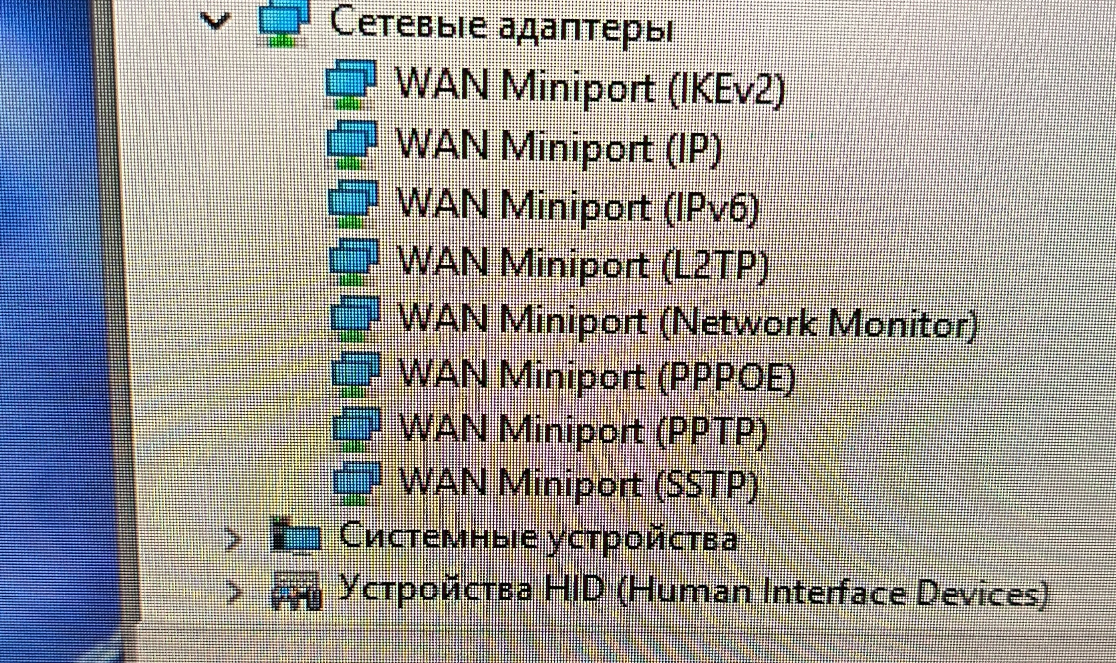

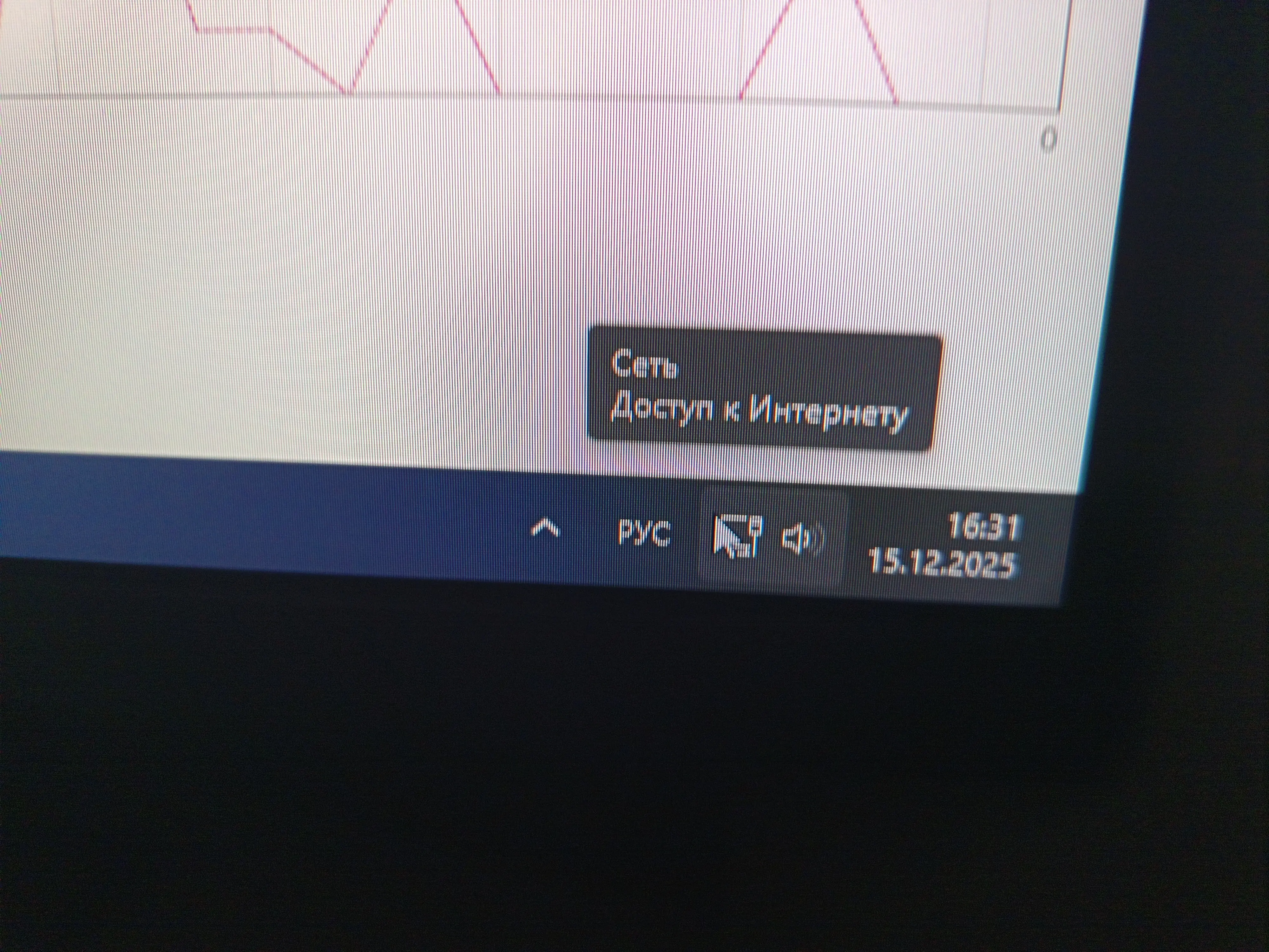

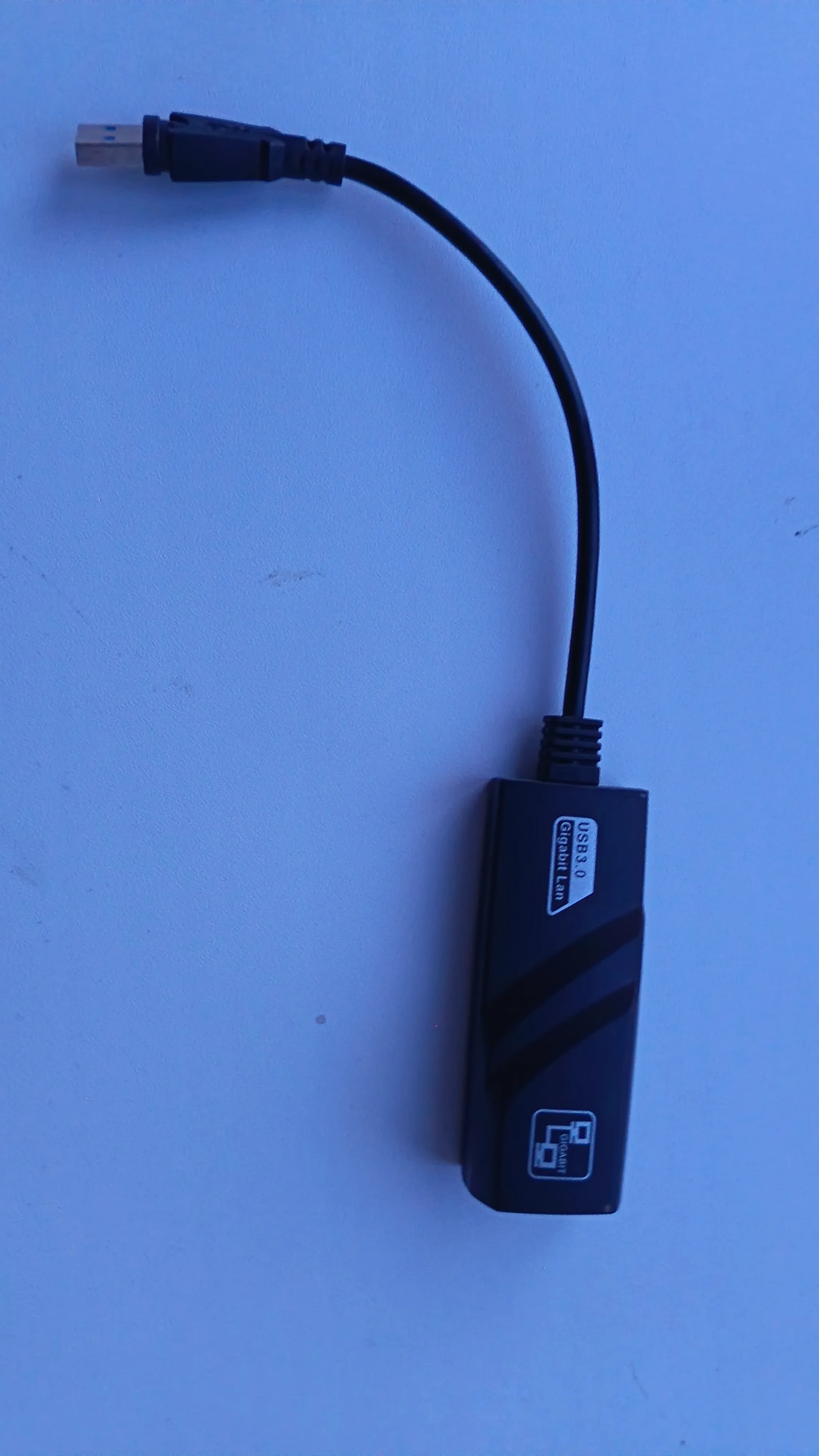

Кабель от роутера подключен к пк через юсб. Кабель целый так как подключал его к ноутбуку и все работало. Виндовс менял не помогло. Драйвер сетевой карты переустанавливал. Если это информация важна то у меня китайская материнка. Вин11

По твоему скрину в «Сетевые адаптеры» вообще нет нормального адаптера - только WAN Miniport. Для меня это значит, что Win11 не видит USB-LAN как устройство (это не “кабель/интернет”, это именно “не определяется железка по USB”).
Я бы сделал так, по-быстрому:
  1. Воткнул адаптер в задний USB (лучше сначала USB 2.0, потом USB 3.0), без хабов/удлинителей.
  2. Открыл devmgmt.msc -> Вид -> Показать скрытые устройства и посмотрел, не появляется ли в USB-контроллерах / Другие устройства “Неизвестное USB-устройство”. Если есть - Удалить устройство (с галкой “удалить драйвер”), перезагрузка.
  3. Поставил драйверы чипсета/USB для материнки (на китайских платах это часто решает именно “не определяется по USB”).

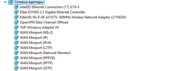

  4. Если на этом ПК адаптер так и не появляется нигде - я бы просто сменил USB-LAN (лучше на Realtek RTL8153/RTL8156) или поставил PCIe сетевуху - это самый беспроблемный вариант. Вот на фото сверху LAN драйвера показаны.
