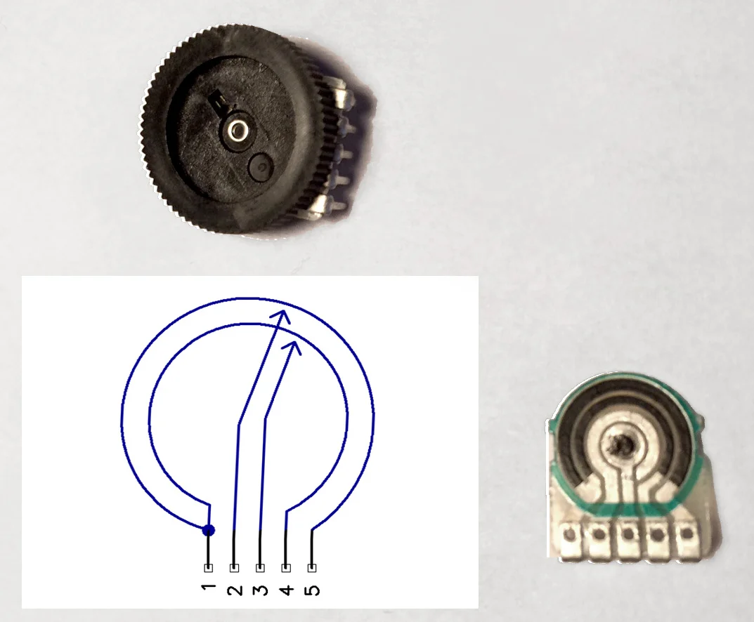

Друзья, помогите пожалуйста прикрутить потенциометр к плате усилителя, для регулировки громкости. Что-то никак не могу сообразить, что к чему припаять

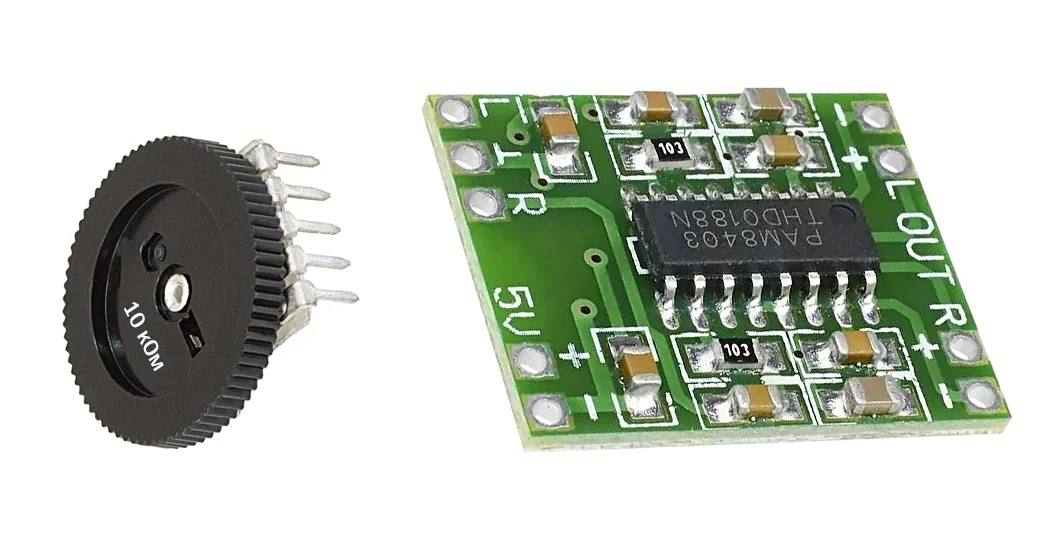

Я бы подключал потенциометр не к OUT (это выход на динамики), а в разрыв ВХОДА.
  • Для стерео нужен сдвоенный потенциометр (6 выводов) или два одиночных.
  • На каждом канале: сигнал с источника (L/R) -> один крайний вывод, второй крайний -> GND, средний (ползунок) -> вход усилителя (IN L / IN R).
  • На плате PAM8403 обычно входные площадки рядом слева (L / GND / R), а питание - это 5V+ и 5V-.
Если скажешь, какие именно подписи на твоей плате у входа (слева/сверху), я распишу прям “куда какой провод” по твоей маркировке.
Это сдвоенный. Имеется он и плата усилителя ( на картинке). Задача соединить их проводами. Никаких подписей больше нет.
    50.6 KB · Просмотры: 866

Провода и потенциометр штатные,заводские. Просто замена УНЧ на другой (на картинке)
