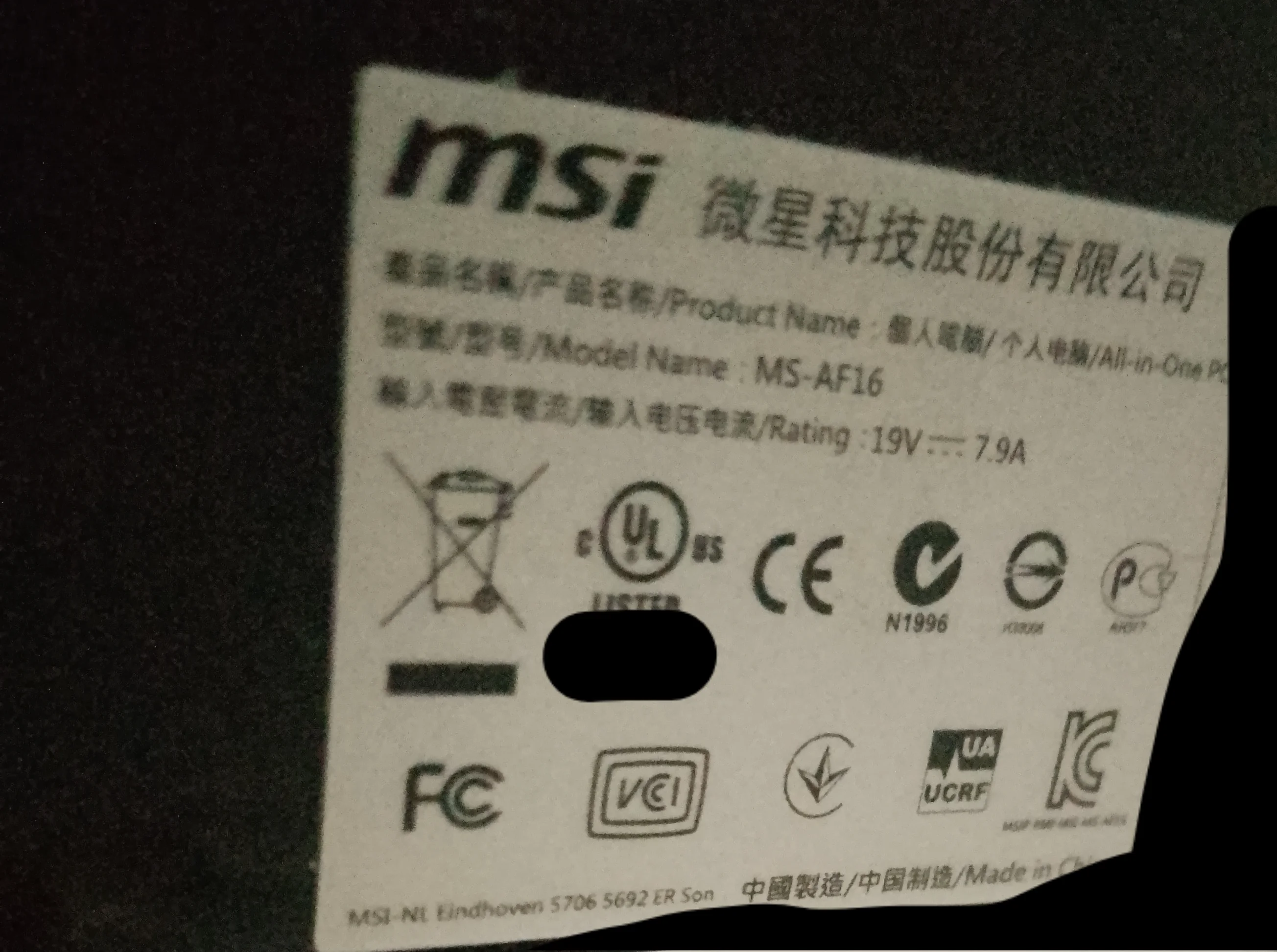

Модель моноблока укажите. Можно фото заднего шильдика.

Сфотографируйте шильдик сзади моноблока. Пока не будет модели - говорить не о чем.
Msi—AF16

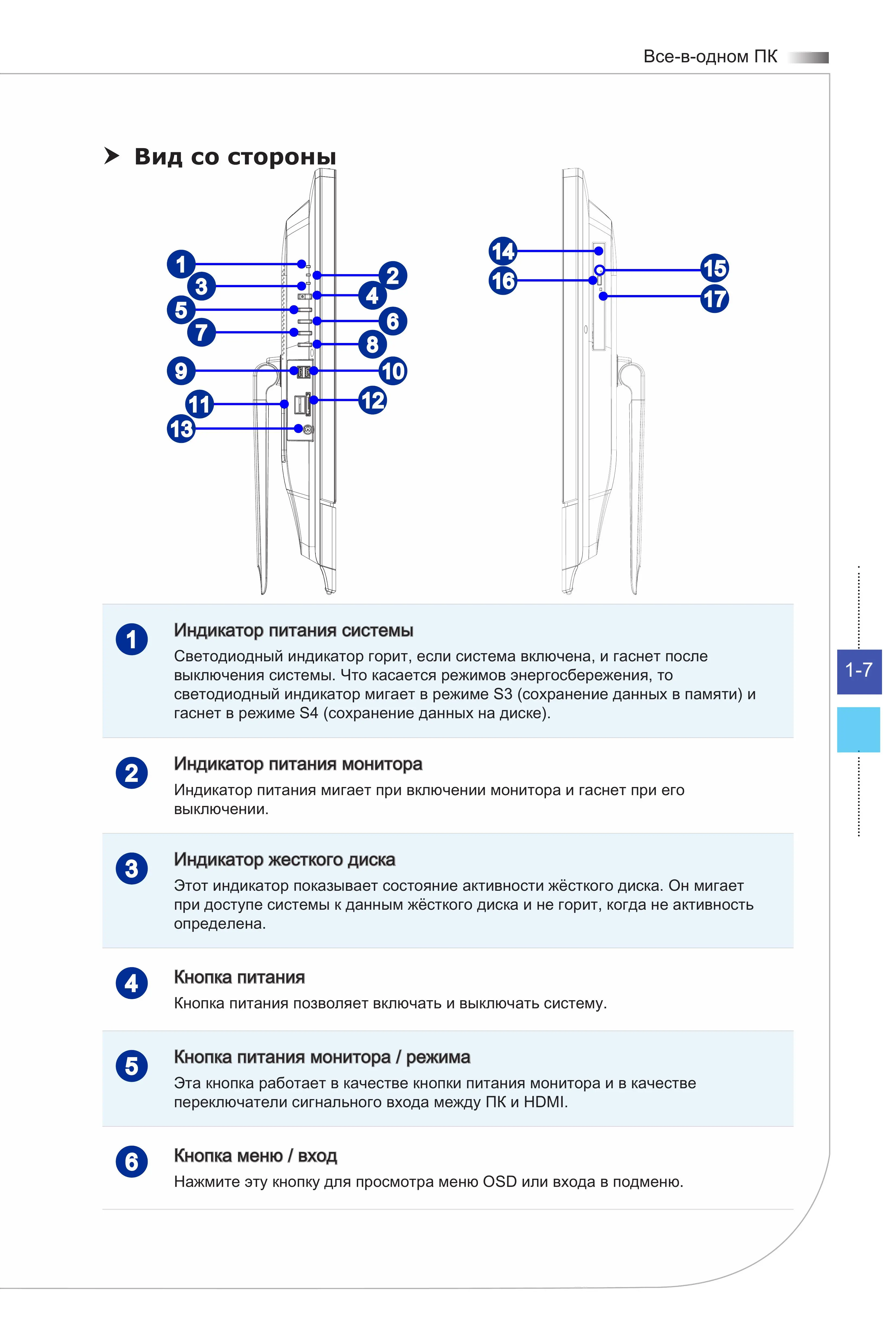

Уже кое что. У Вас модель для китайского рынка, для России Ваш моноблок назывался AE270.
Вот инструкция по эксплуатации на русском.

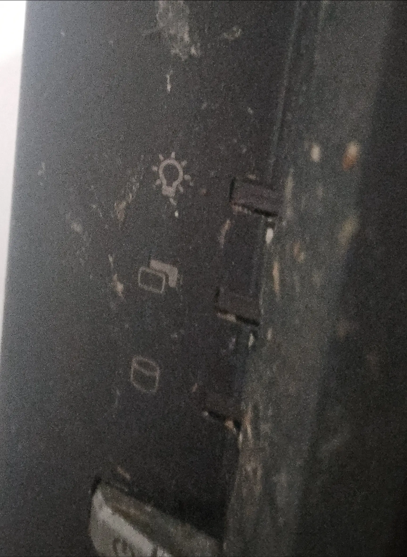

А это что за 3 лампочки? Обычно при включении загораются 2 одна синяя, а другая оранжевая. А сейчас вначале при надписи All- in-one снова две, но потом экран погасает и горит только одна синяя- верхняя.
