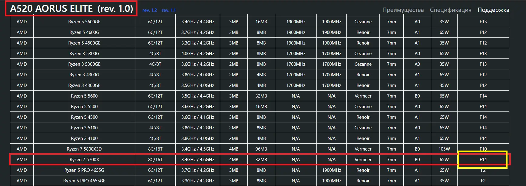

Был ПК RTX 2060S и Xeon 2670v3 нн плата, все работало, решил обновить пк. Видеокарта меня устраивает, а процессор нет, поменял на Ryzen 7 5700x и Aurus a520 также ОЗУ DDR4 32 3600, все подключил и при включении нету изображения при это все винты и подсветки работают, а винты видеокарты на всю мощность (раньше такого не было), если при проблемах на старом конфиге высвечивалось хотябы No Signal то сейчас вообще ничего. Думаю проблемы в биосе, а именно в параметре UEFi, но в процессоре нету встроенной графики и без видеокарты я не могу запустить ПК чтобы изменить настройки, как быть?
