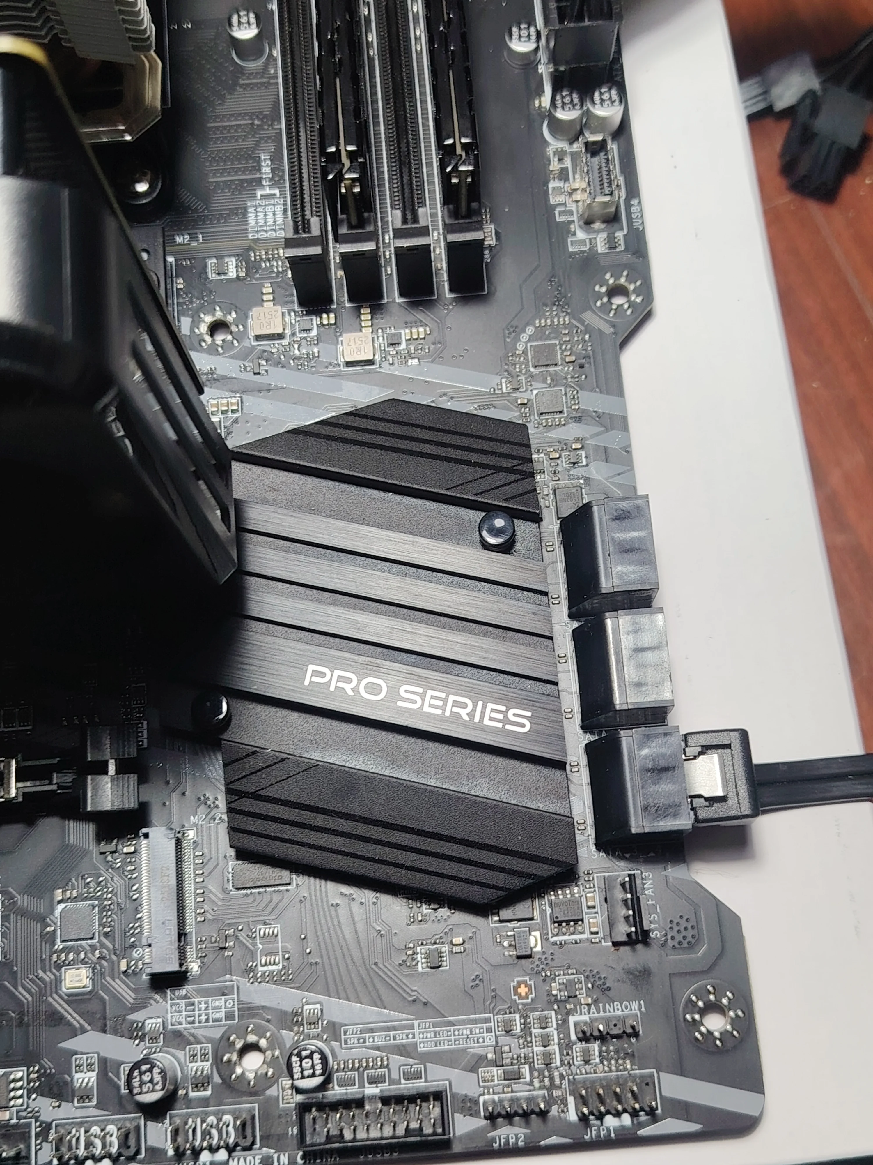

Кот пометил пк
После чего пк запускался и нормально работал (до того как заметил)

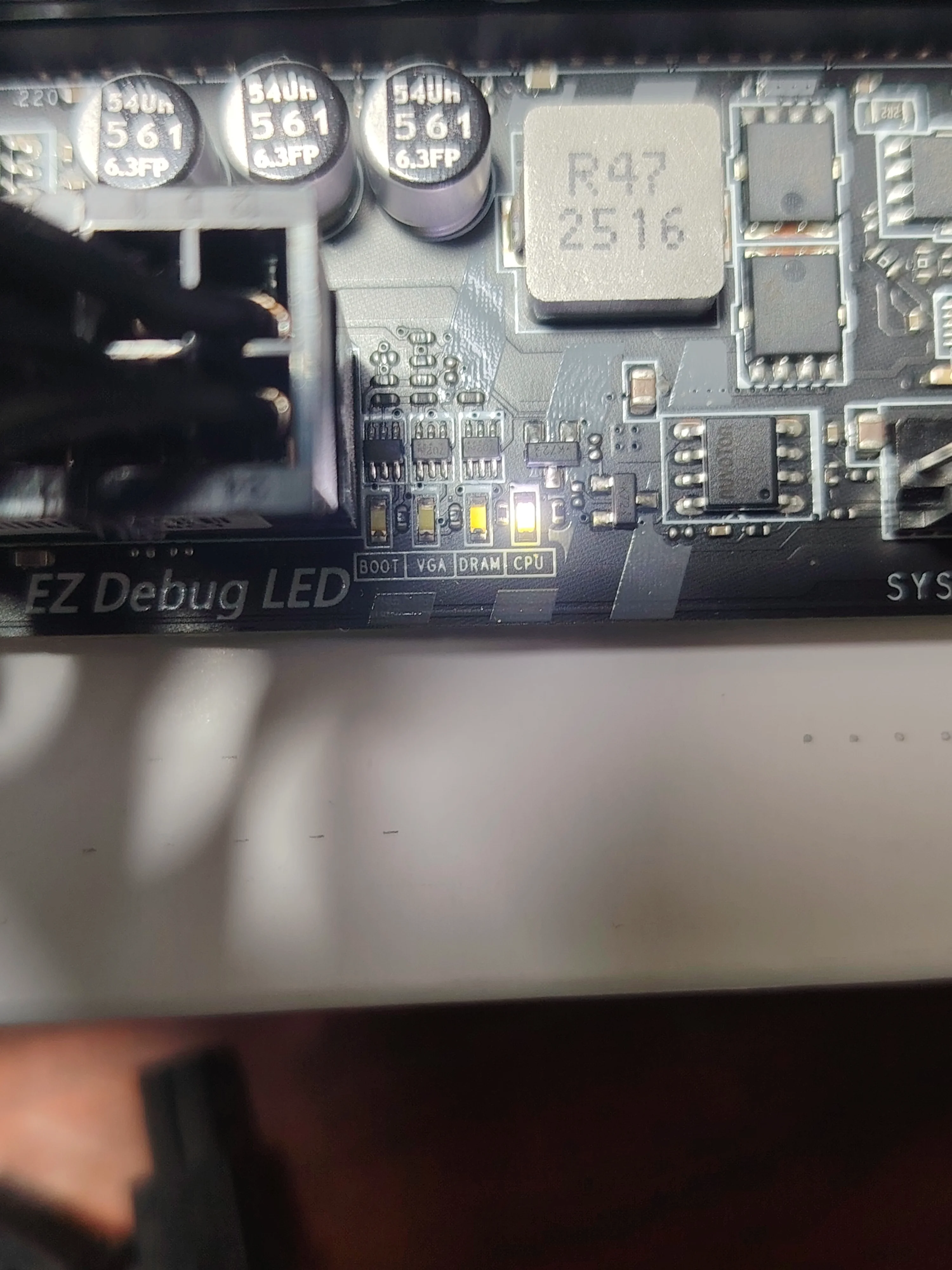

На материнской плате (после тотальной чистки спиртом 95%) горит огонёк индикатор cpu
Видимых повреждений нет, но изображения и как я понимаю запуска системы тоже нет
Я пробовал вытаскивать таблетку на пол часа, и попеременно вставлять ОЗУ в разные слоты (обе по очереди)
Есть ли смысл дальше что-то пробовать или сразу менять материнскую плату

Сделал как вы сказали
Поочерёдно запускал пк переставляя плашку ОЗУ в каждый из слотов
Заметил что горит лампочка индикации
Я конечно понимаю что самый адекватный вариант вставить процессор в другую материнку, в материнку другой процессор и тд, чтобы узнать кто из них все таки принял удар на себя и кого придётся купить ещё раз
Но не теряю надежду что получится починить его
(на фото лампочка, и место куда пушистое недарозумение ссыкнуло)
