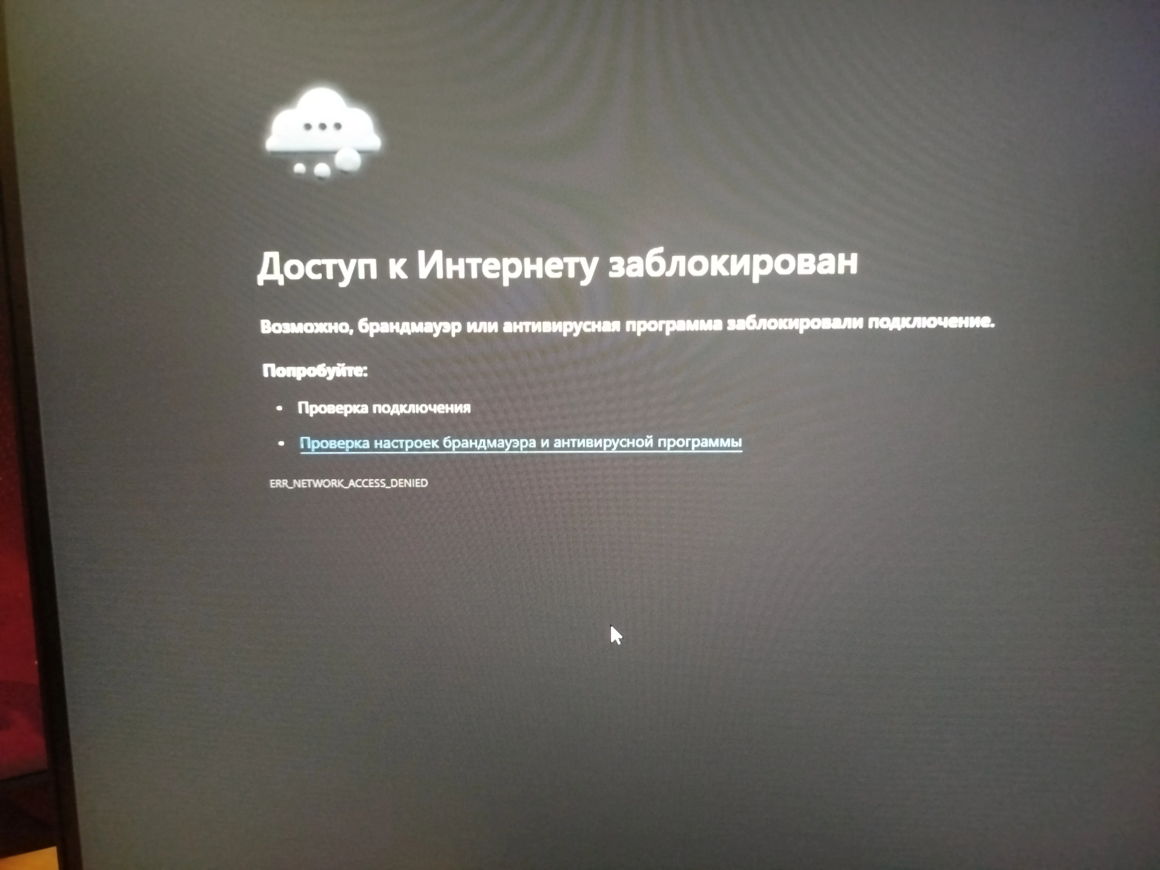

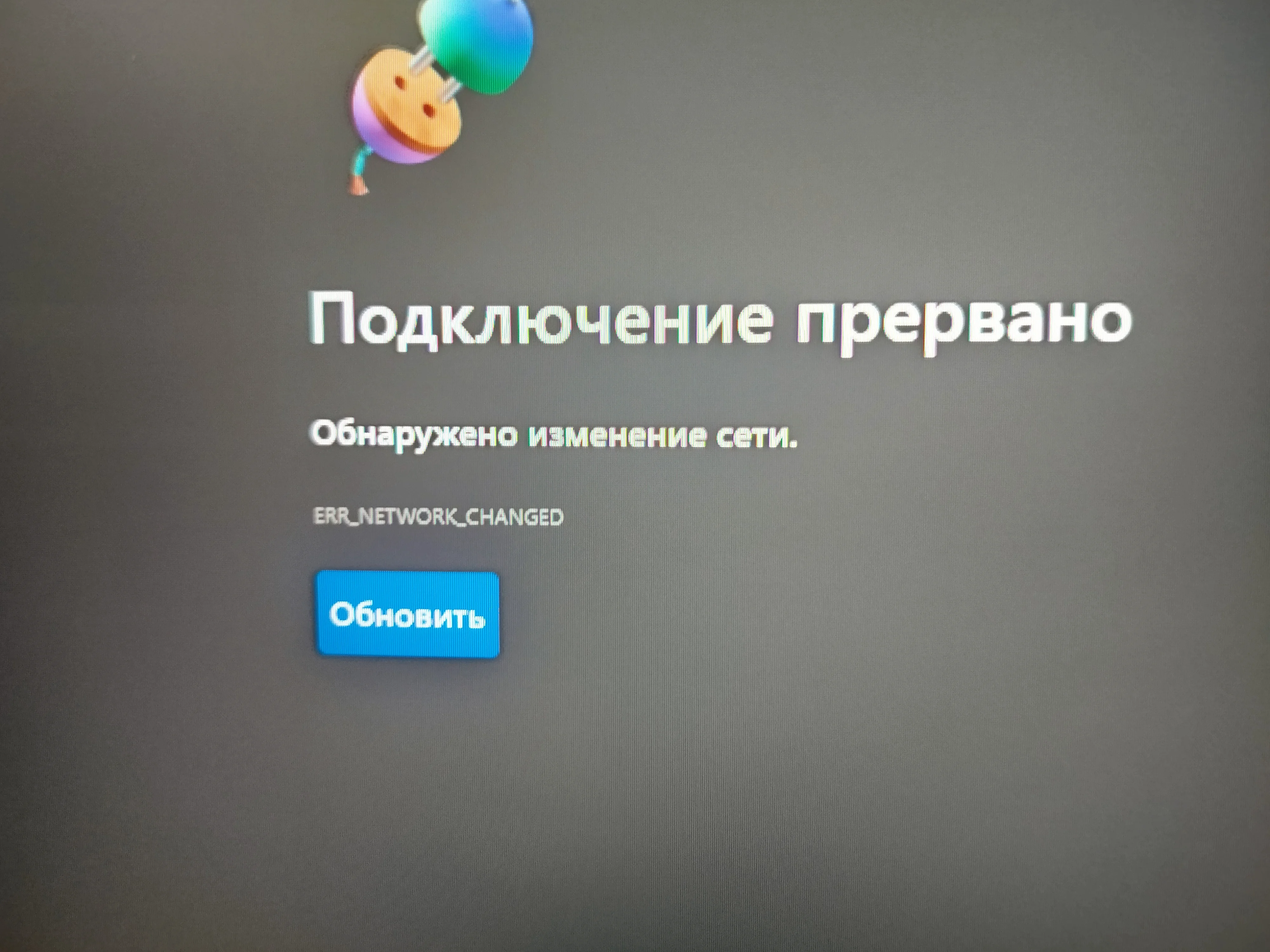

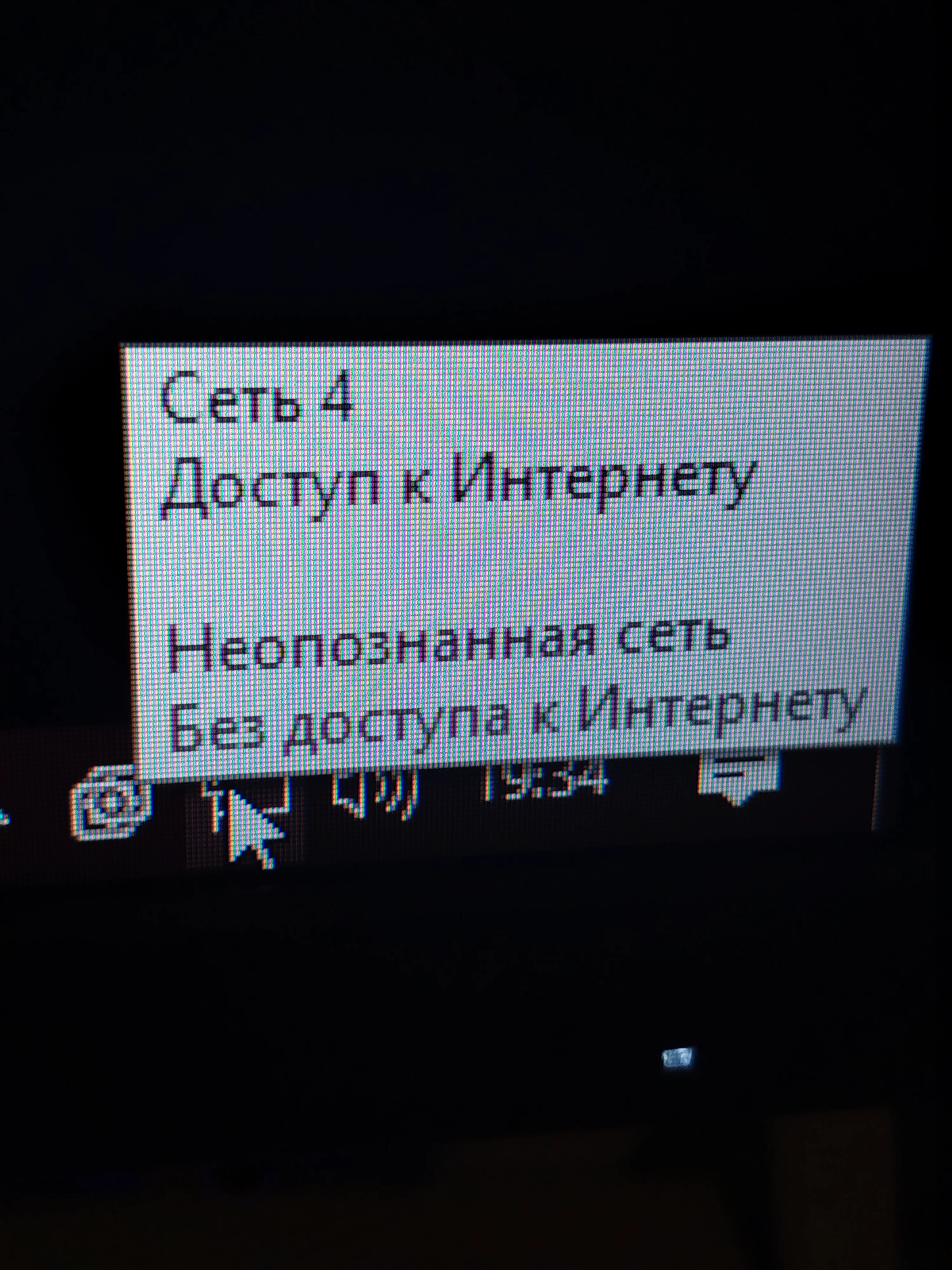

Вводные данные:
• Подключение к ПК через роутер по кабелю.
• На ПК ничего не скачивал и не устанавливал в промежутке с "работало" до "не работает".
• Никаких антивирусов на ПК нет, только брандмауэр с windows defender.
• Проблема появилась в момент, без предпосылок.
• Интернет не дает доступ ни каким приложениям на ПК.
• Через wifi на телефоне интернет работает.
• Пробовал подключать интернет от другого провайдера с другим роутером - результат такой же (у меня просто 2 провайдера подключены, поэтому смог это легко проверить).
• В настройках роутеров не ковырялся и ничего не перепрошивал/устанавливал
• Брандмауэр пробовал отключать - нет результата.
• В трее пишет "доступ к интернету", но на деле - нет.
История такая: играл в игру из стима, после того, как закончил, я выключил ПК, а на следующий день при запуске уже имелась такая проблема.

Это точно не провайдер/роутер — косяк на самом ПК
Раз на двух разных роутерах/провайдерах одинаково, значит блок/слом сетевого стека в Windows или драйвер/фильтр сетевухи. Ошибки типа ERR_NETWORK_ACCESS_DENIED это как раз про локальную блокировку.
Что я бы сделал по порядку (5 минут)​
  1. Проверь, не включился прокси: Параметры Windows → Сеть и Интернет → Прокси — всё выключить. (И VPN/туннели если есть.)
  2. Сброс сети/фильтров. Открой CMD от администратора и выполни:
    netsh winhttp reset proxy
    netsh winsock reset
    netsh int ip reset
    netsh advfirewall reset
    ipconfig /flushdns
    ipconfig /release
    ipconfig /renew
    Потом перезагрузка.
  3. Проверь свойства сетевого адаптера: убери/отключи всё лишнее типа “фильтр”, “ускоритель”, “QoS”, “Virtual Adapter” (если внезапно есть). Оставь TCP/IPv4/IPv6.
  4. Драйвер сетевухи: Диспетчер устройств → сетевой адаптер → удалить устройство (без фанатизма), перезагрузка. Если есть свежий драйвер с сайта производителя — поставить.
  5. Если не помогло — Параметры → Сеть и Интернет → Сброс сети (после этого заново поднимутся адаптеры).
Если после этого всё ещё “есть доступ, но не работает”​
Кинь сюда вывод (без личных данных можно замазать MAC):
ipconfig /all
route print
netsh winhttp show proxy
По ним сразу видно: есть ли шлюз/DNS, не уехала ли маршрутизация и не висит ли прокси.

Я выявил причину проблемы. У меня установлен WARP (нужен был для игр на других серверах), а он работает только в паре с запретом. Он у меня в фоне запускался, хотя я автозагрузку выключал. (В трее он не отображался). Обычно я всегда при запуске пк первым делом запрет включал и поэтому не попадал на эту проблему, а тут решил не включать запрет и попал.
Проблема в том, что варп без запрета не работает, а при запуске пк интернет через варп шел, но не уходил и в итоге интернет есть, но без доступа.
Я удалил варп и все заработало.
Спасибо за проявленную помощь, хоть и не пригодилось.
