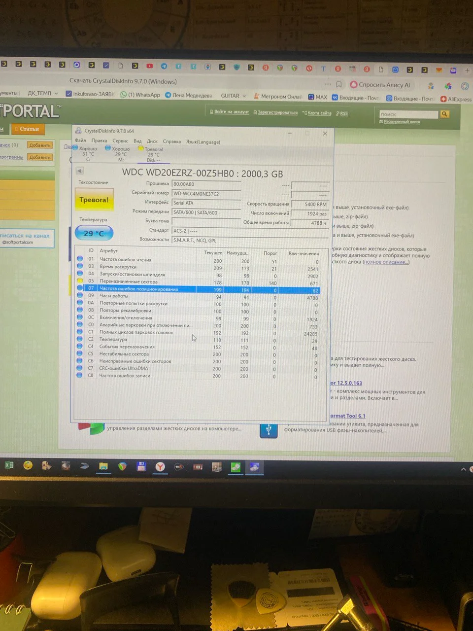

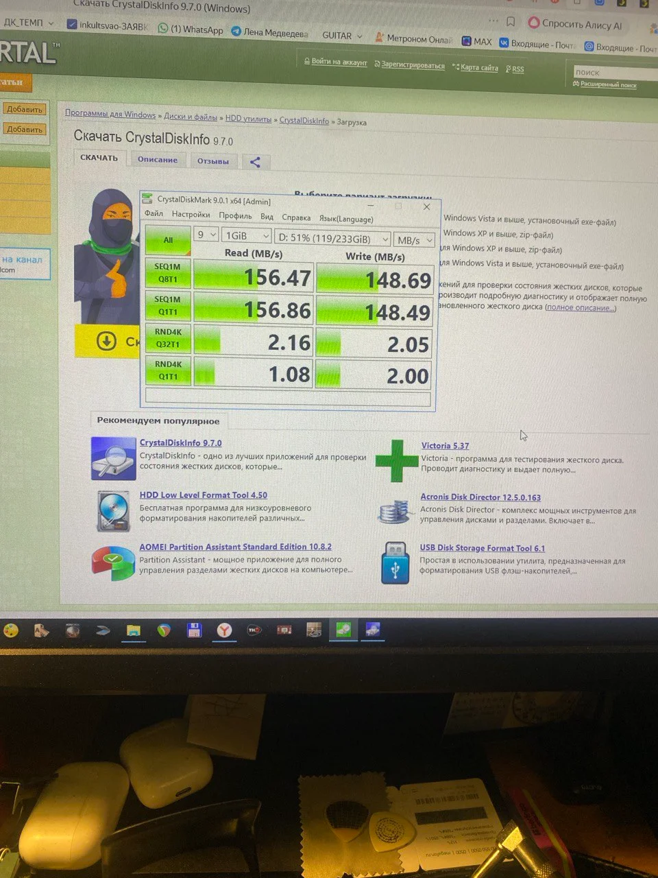

Поменял SATA-завис. Протестировал через CrystalDiskInfoMark (глубокой)-результат отправляю. Буду работать над следующими пунктами

Диску наступает северный пушной зверёк. Пока не поздно - снять с него всю информацию на внешний диск и (если есть желание и возможность по времени) с помощью программы Victoria протестировать всю поверхность с маркировкой и переназначением BAD секторов.
Тут расписано как.
А в этом сообщении указано - чем.

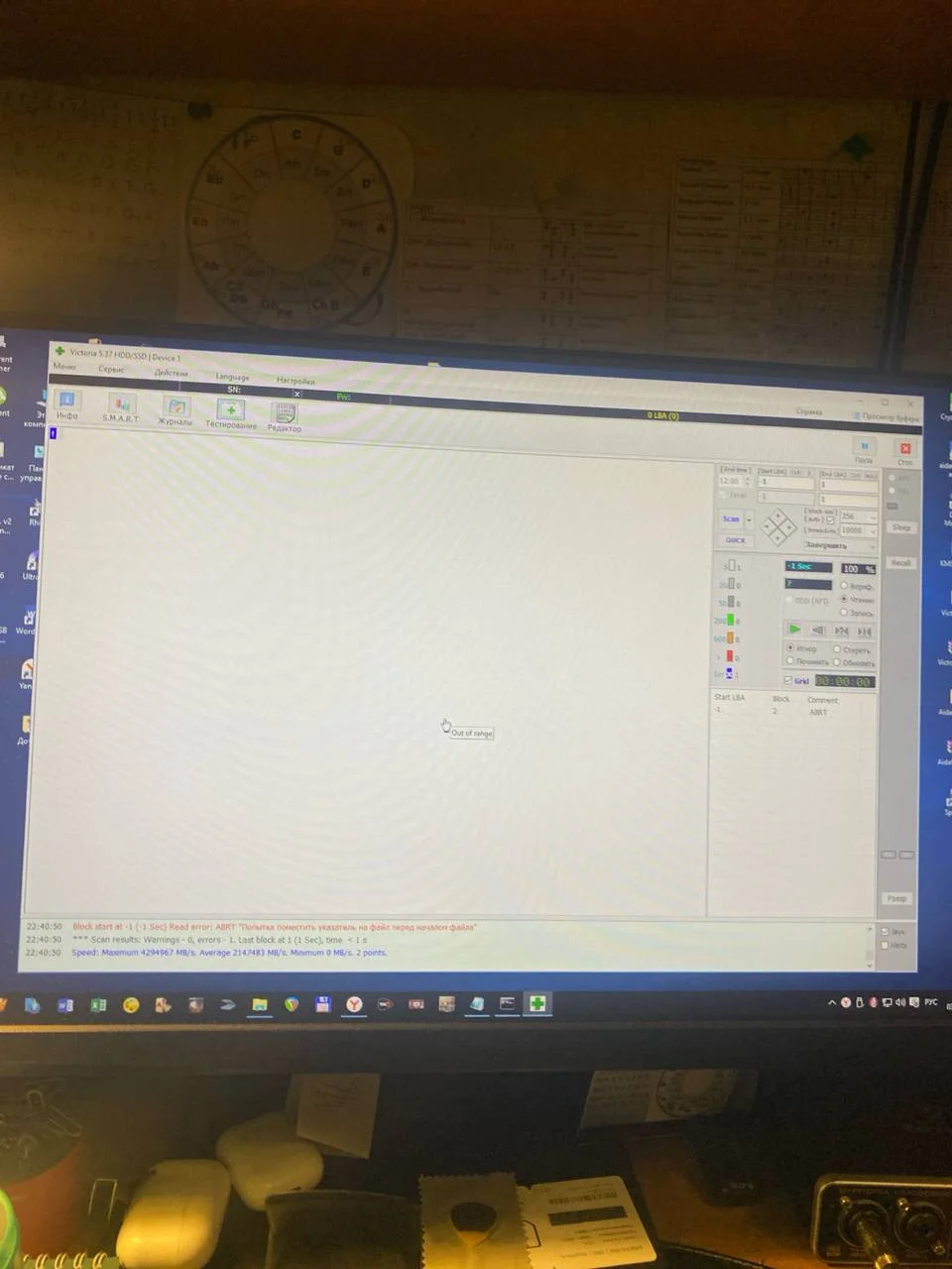

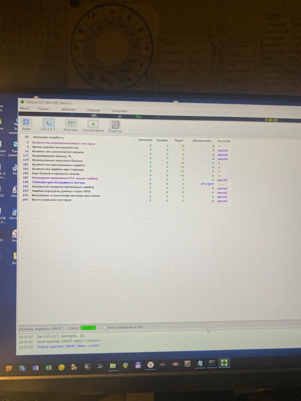

С Виктори D не хочет дружить. Показывает чушь. Сконирует ровно 1 секунду. Пытаюсь скопировать через
Тут расписано как.

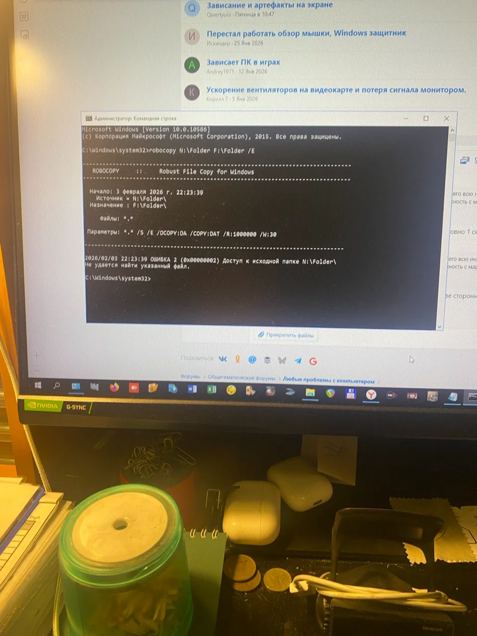

Пытаюсь скопировать через Robocopy (поставил для пробы две сторонние флешки). Система пишет, что не видит исходную флешку. Может, что с формулой?
