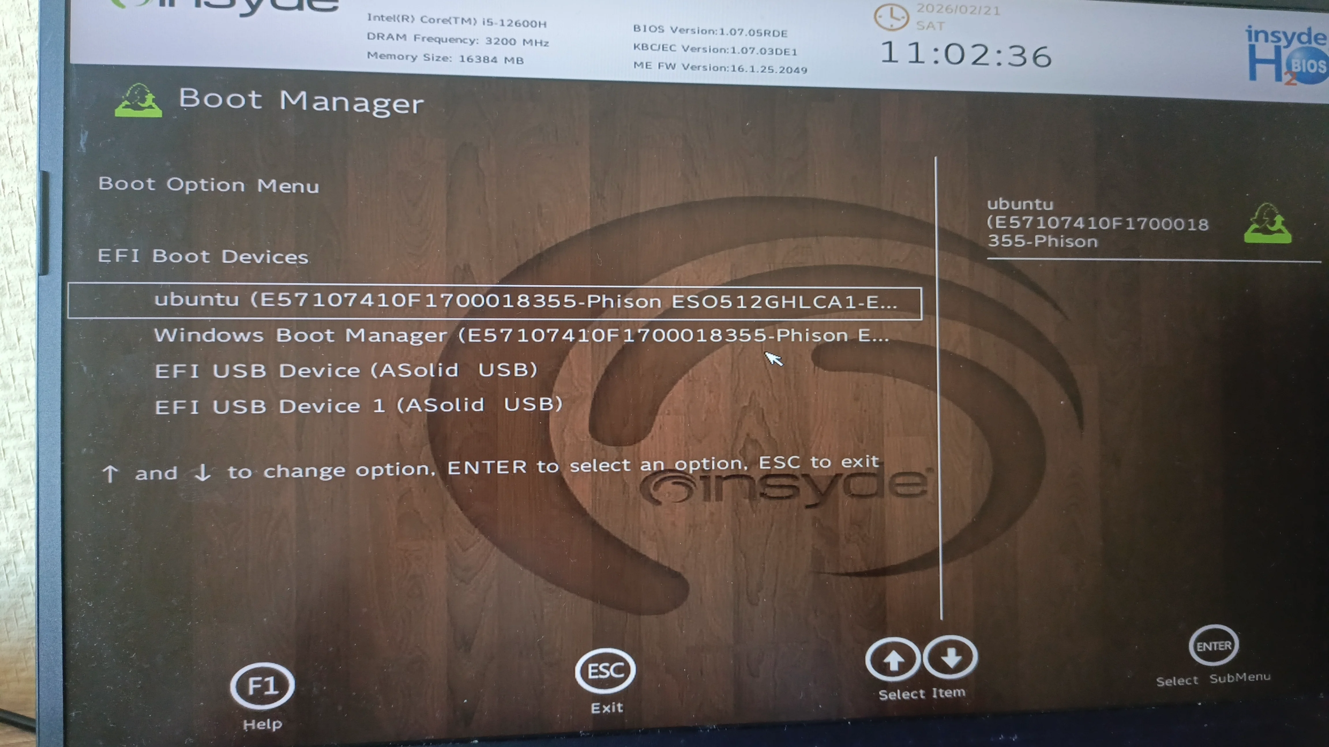

Решил ради интереса поставить linux kubuntu через двойную загрузку. Через череду каких-то ошибок дошел до нынешнего момента, когда могу зайти только в БИОС (причём у меня он странный - insyde h2o) и в главное меню grub. При выборе в boot manager любой из систем в обоих случаях происходит бесконечная загрузка. В случае kunubtu писал что-то вроде initial ramdisk и зависал, в случае виндоус 11 просто бесконечный логотип производителя. Я в отчаянии, иишки бесполезные тут оказались, помогите, пожалуйста, хотя бы вернуть все как было. ( у меня ноутбук от ardor с 3050 mobile и i5 12600h). Насколько разобрался в биосе, fast и secure boot отключены.
Через флешку также нескончаемый логотип производителя.

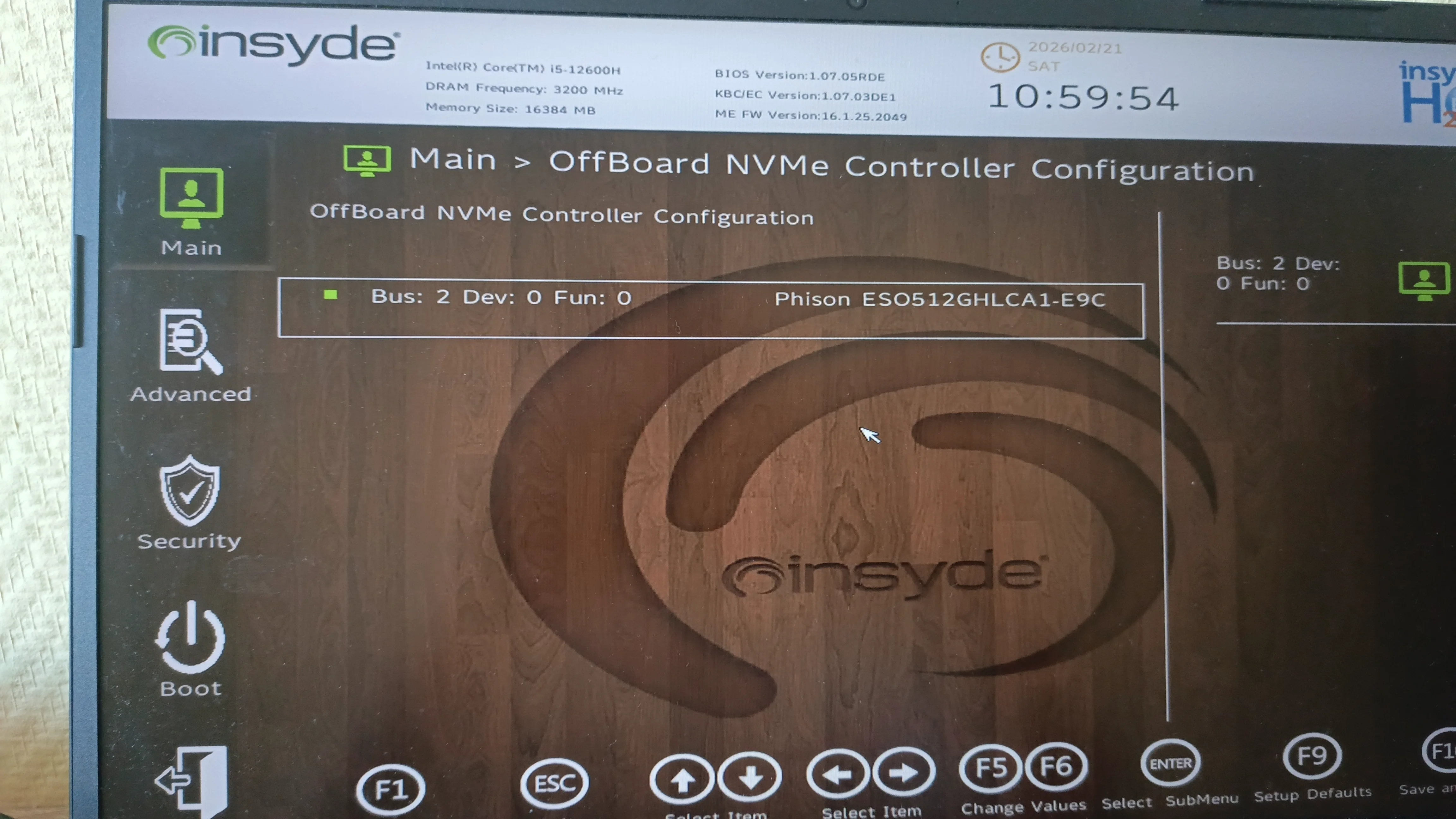

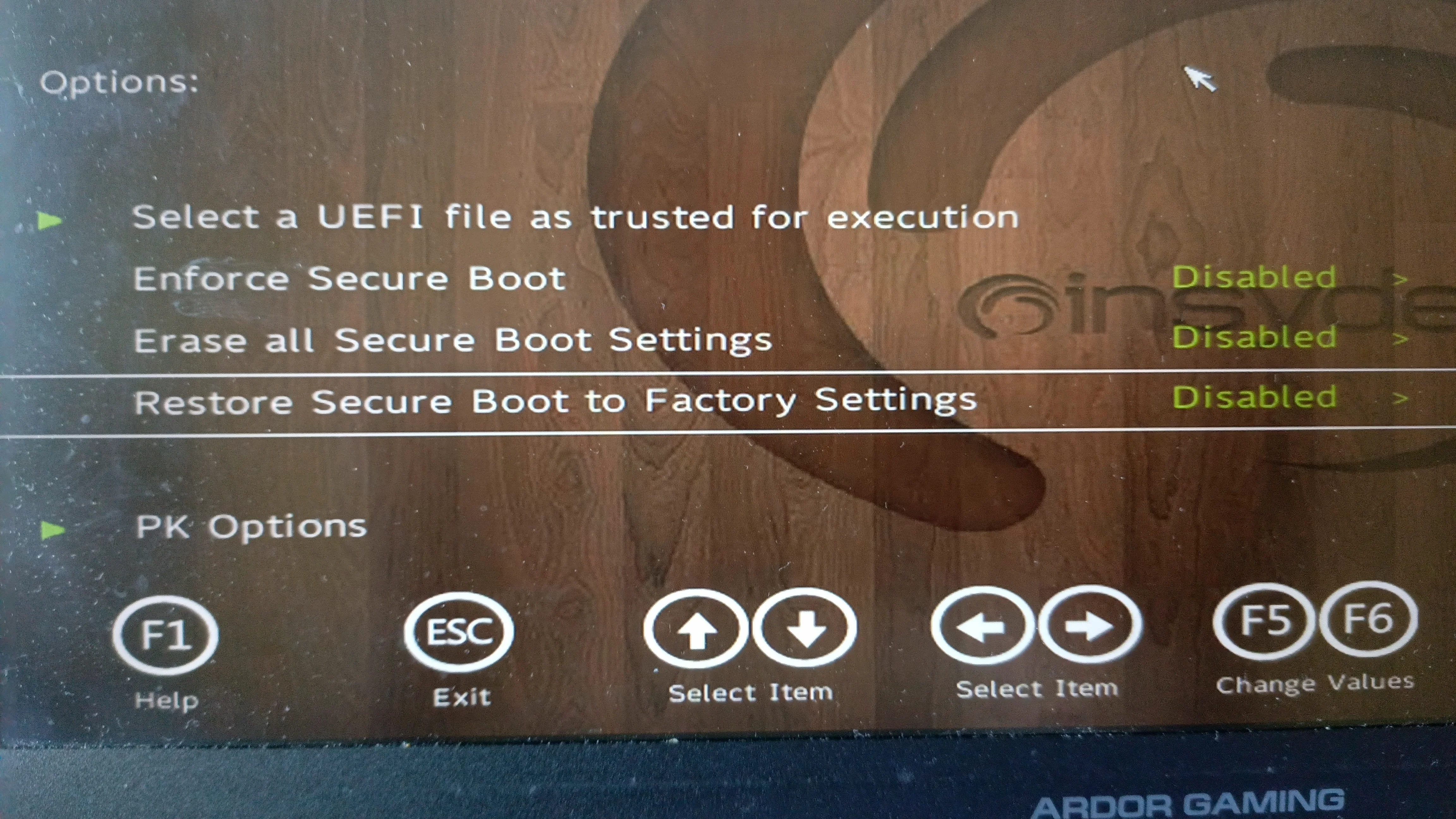

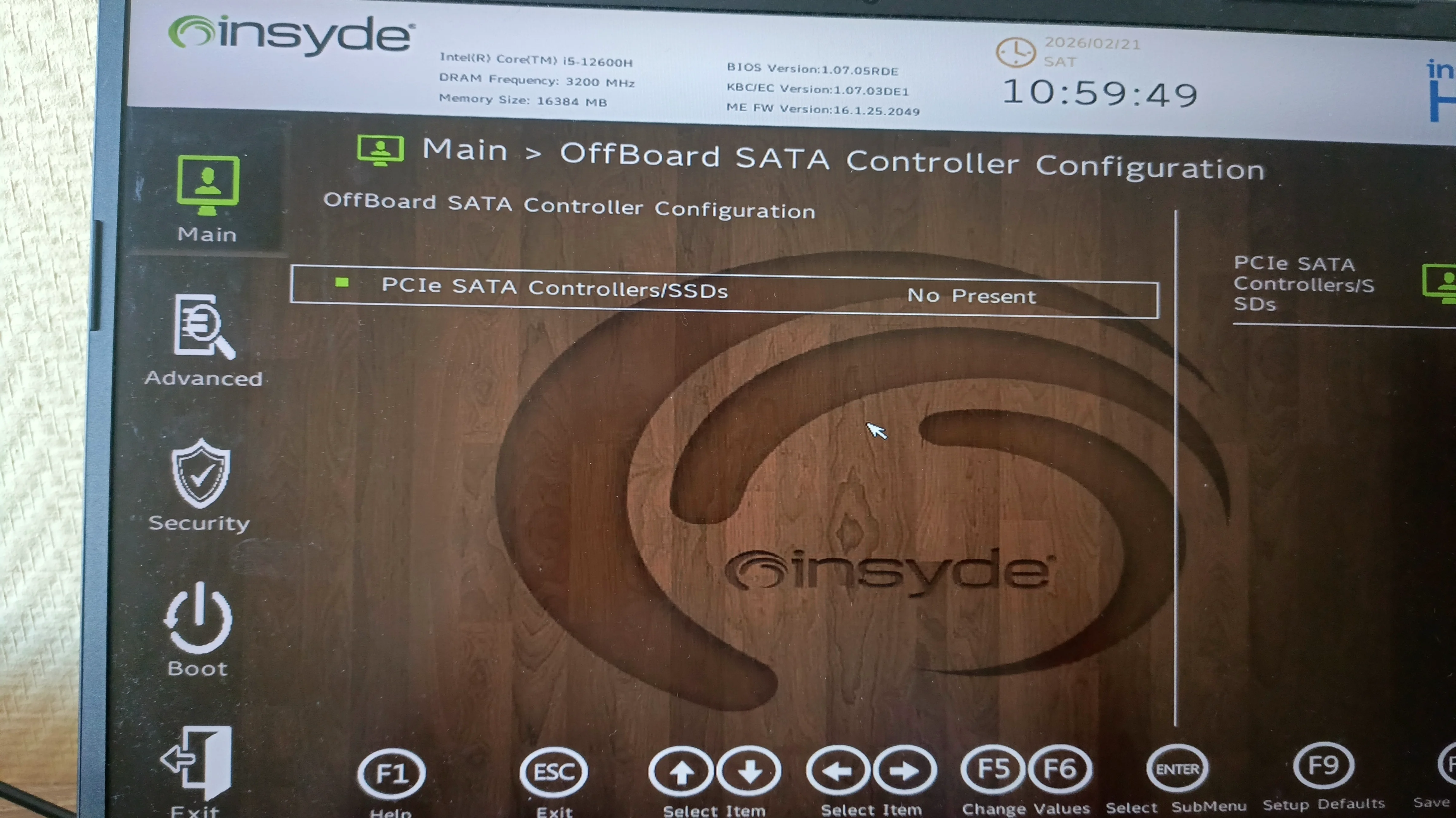

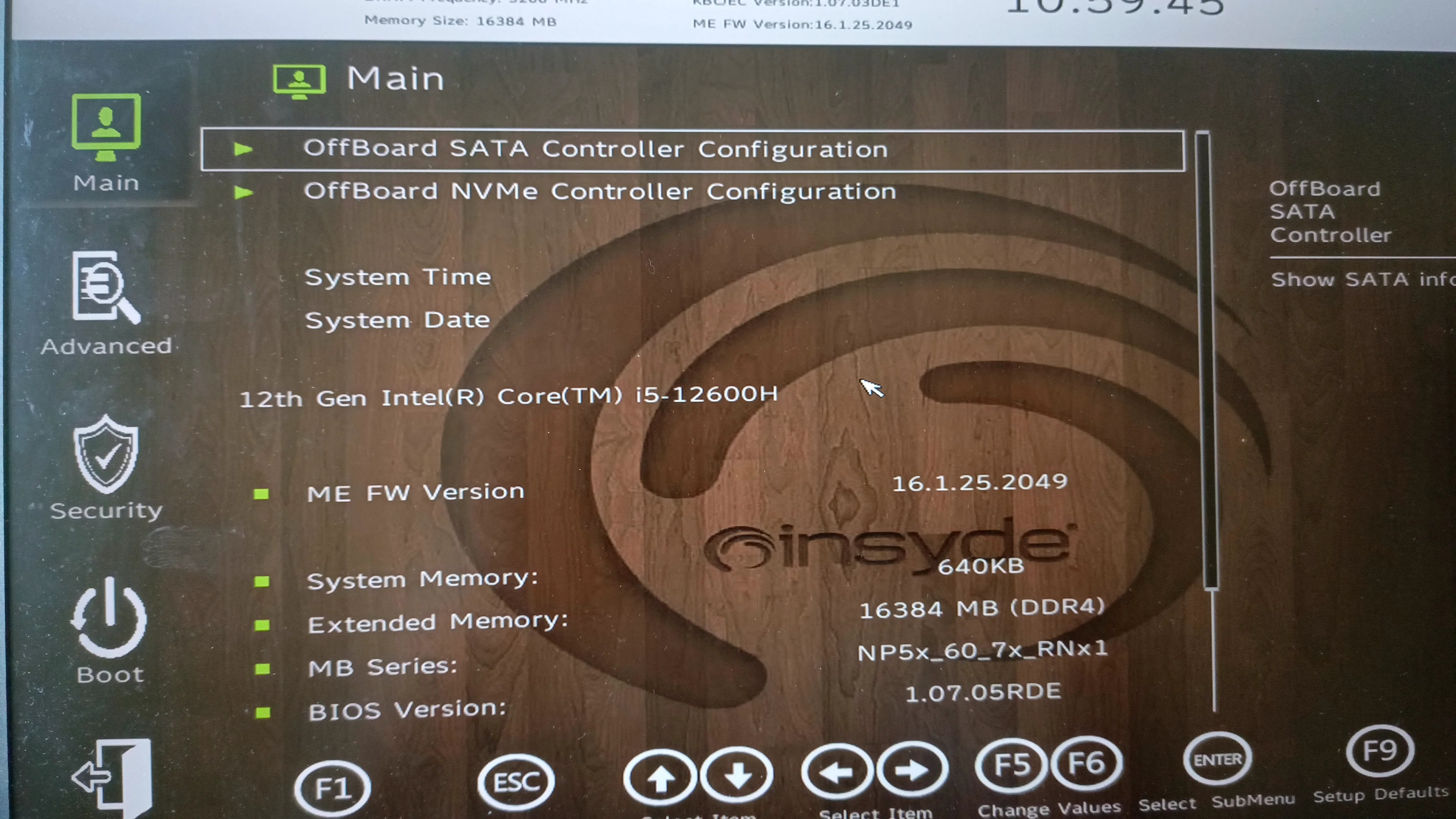

Пункта load setup defaults я не нашел, но был выбор [на фото] я активировал последние два. Raid не нашел vmd выключен. Попробовал nomodeset. Черный экран, через 5 минут ничего не поменялось.
Флешку записывал как раз так, как вы и описали - 4096 кластер, UEFI, и ntfs через Руфус. С ней вон и зависает. Может быть, конечно, мне стоит оставить ноутбук на полчасика, к примеру, так я не экспериментировал. Возможно, мое упущение.
Что за режим контроллера диска? Не совсем понимаю. Прикрепил еще три фотографии связанные с выбором диска.

И с какой позиции стоит старт в биосе? А то он у вас может стартует не с флешки, а с убитой системы.
У меня нет выбора позиции всех ос/флешек, как на нормальных биосах:

По твоему логу с флешки всё банально: UEFI:NTFS стартует, находит NTFS-раздел, запускает bootx64.efi, дальше Microsoft bootmgr и всё замирает. Это очень похоже на кривую загрузку через NTFS на некоторых Insyde или на битый образ, а не на “у тебя видеокарта не та”. Параллельно оба пункта на NVMe висят, значит сейчас у тебя вообще не рабочая цепочка загрузки, и логичнее сначала вернуть Windows Boot Manager, а потом уже ковырять Kubuntu.
Сначала в BIOS нажми F9 Setup Defaults (у тебя это есть на нижней панели), потом сохрани изменения и выйди, потом полностью выключи ноут и сделай “разрядку” удержанием кнопки питания секунд на 20–30. Потом в BIOS проверь что загрузка именно UEFI, без Legacy/CSM (если где-то есть CSM или Legacy Boot, выключай), Secure Boot пока оставь Disabled, Fast Boot тоже выключен и ок. Потом переделай флешку под Windows так, чтобы она была FAT32, а не NTFS с UEFI:NTFS, в Rufus для Windows 11 это делается через FAT32 и опцию разбиения install.wim на .swm (иначе из-за файла >4 ГБ он и лезет в NTFS), либо проще сделай флешку официальным Media Creation Tool на другом ПК. Потом грузись из Boot Manager именно с пункта EFI USB Device, если их два то пробуй оба, но цель чтобы загрузчик был без “NTFS Driver 1.7” в логе. Когда попадёшь в установщик Windows, жми восстановление системы и Startup Repair, а если не поможет то в командной строке восстановителя делай bcdboot C:\Windows /f UEFI, при необходимости сначала через diskpart назначь букву EFI-разделу и укажи её в bcdboot ключом /s, после этого в BIOS поставь Windows Boot Manager первым и проверь что он реально грузится.
Есть доступ к другому компу, чтобы сделать флешку именно FAT32 без UEFI:NTFS или через Media Creation Tool? И когда выбираешь Windows Boot Manager на диске, там есть “крутилки” Windows или вообще тупо статичный логотип производителя без признаков жизни?

В BIOS есть пункт отключения NVMe контроллера или хоть какой-то Storage mode рядом с NVMe? И когда выбираешь USB в Boot Manager, на флешке мигает индикатор активности или вообще тишина?
