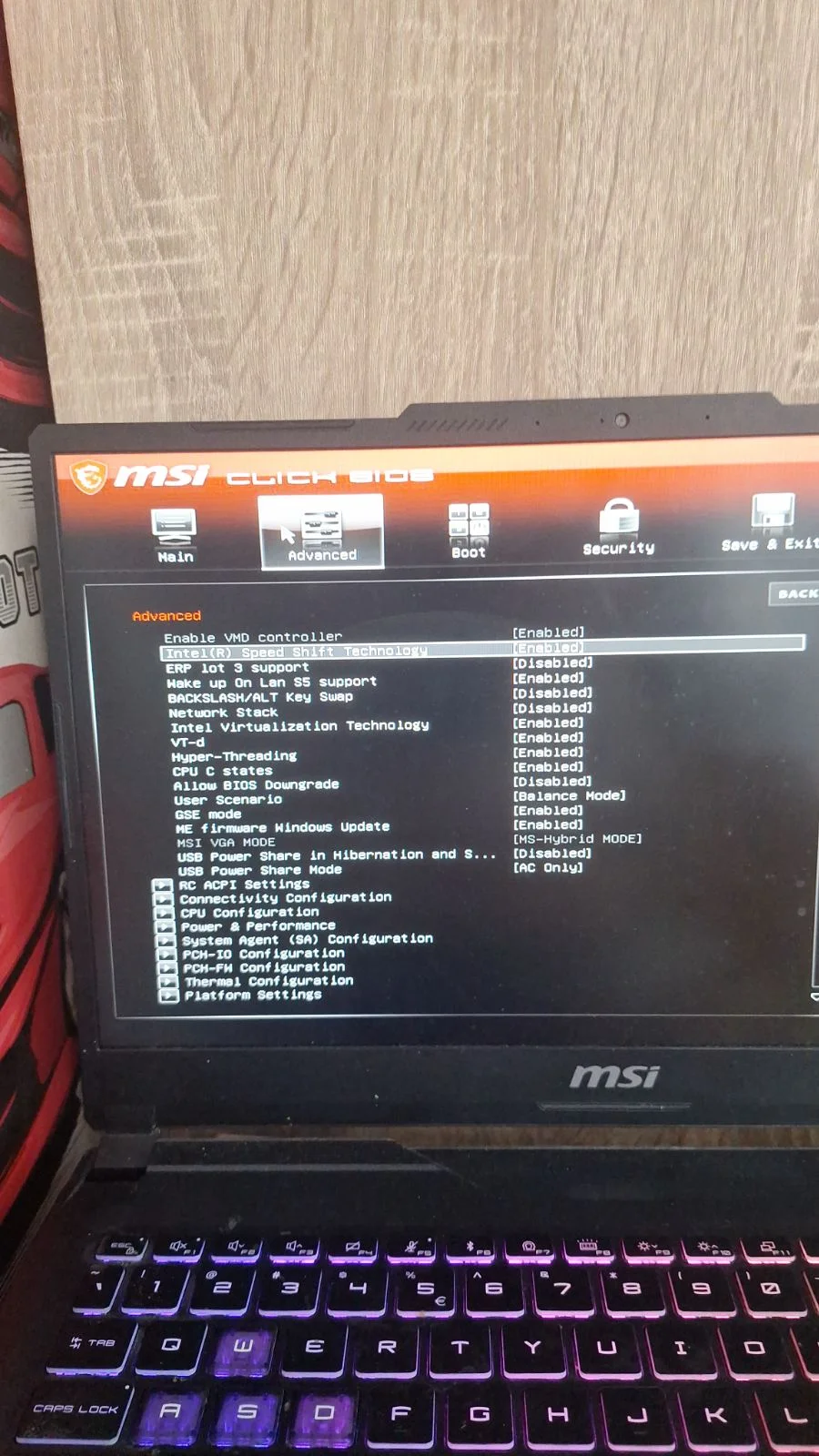

Как включить resizable bar на msi cyborg 15 a13v? В биос зашол, в Advanced, активировал дополнительные пункты при помощи сочетания клавиш, открылись другие пункты Куда дальше можно Подробнее по пунктам?

Resizable BAR в ноутбучных MSI обычно прячется в настройках PCIe/чипсета и без двух вещей не включается: загрузка только UEFI без CSM и включённый Above 4G Decoding. На твоём Cyborg ещё бывает прикол, что часть пунктов появляется только когда видеорежим не гибридный, потому что в Hybrid кусок инициализации PCIe/дискретки уходит в другую логику.
Дальше делай так: в Advanced сначала зайди в MSI VGA MODE и если есть вариант Discrete или dGPU only то временно переключи на него, сохранись и снова зайди в BIOS. Потом в Advanced провались в System Agent (SA) Configuration и там ищи разделы типа PCI Express Configuration или Graphics Configuration и внутри пункт Above 4G Decoding ставь Enabled, рядом обычно лежит Re-Size BAR Support или Resizable BAR ставь Enabled, если увидишь CSM то обязательно Disabled и Boot Mode только UEFI, затем F10 Save. После загрузки в Windows проверь в GPU-Z или в панели NVIDIA в System Information строку Resizable BAR, если пишет Enabled значит всё ок, если пункта Re-Size BAR вообще нигде нет то на этой версии BIOS он может быть уже принудительно включён или наоборот вырезан и тогда помогает только обновление BIOS до свежего, а иногда ещё нужен свежий драйвер и актуальный vBIOS видеокарты от MSI.
