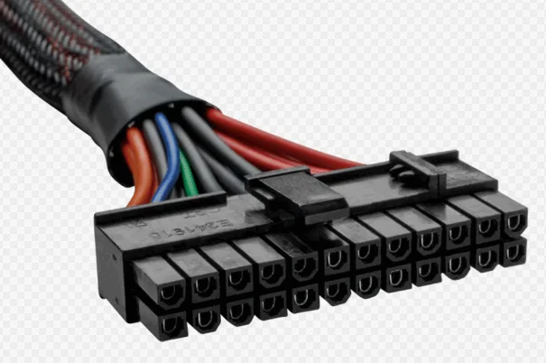

Отключи блок питания от всего и в 24-pin разъеме перемкни черный и зеленый провод. При включении исправный (или относительно исправный) блок питания запустится.

горит ровно, провода на бп все черным изолированны и там не видно
    30.8 KB · Просмотры: 23

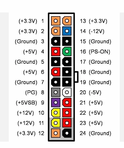

    23.5 KB · Просмотры: 22
Вот это поможет сориентироваться.
Так значит блок питания все же запускается?

Как я писал выше -
Схему разъема я выкладывал. Надо с чего-то начинать проверку, это можно сделать только вашими руками, нам отсюда не дотянуться. И желательно иметь хотя бы мультиметр, он стоит копейки.
