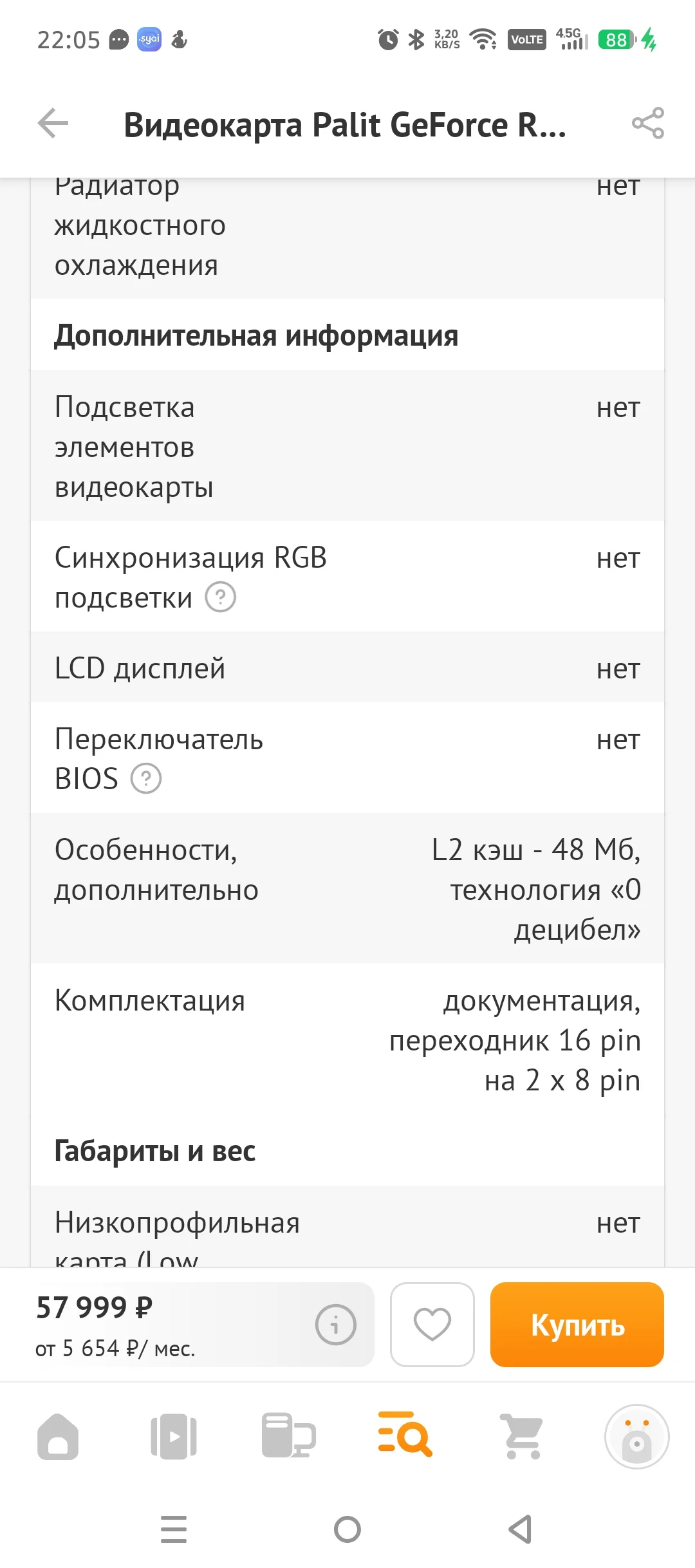

Как раз и смотрел в сторону либо 4070ti, либо 5070, сейчас в МВИДЕО бонусы, плюс скидки, единственное вопрос, тут питание идет 16 pin, а у меня от БП идет коса 3 разъёма по 8 pin, но в комплекте с видяхой читал идет переходник с 8 на 16 pin. Как правильнее подключать?
Этим:
Я так понимаю это он и есть в комплектации? И вообще на сколько надежны такие переходники?
