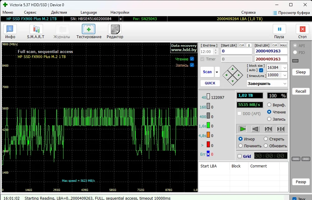

Всем привет. Подскажите пожалуйста, нормальны ли такие скачки скорости на графике проверки M2. На М2 установлено все (винда, игры и тд).
1024 ГБ M.2 NVMe накопитель HP FX900 plus

Такие провалы в чтении возникают при тесте когда к диску дополнительно обращается сторонняя программа, система, антивирус и т.д. и т.п.
Тесты нужно проводить только из под Live CD. Чтобы к диску не было обращений кроме тестовой программы.
Спасибо за совет) Попробую
