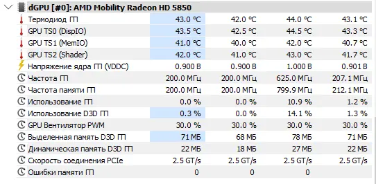

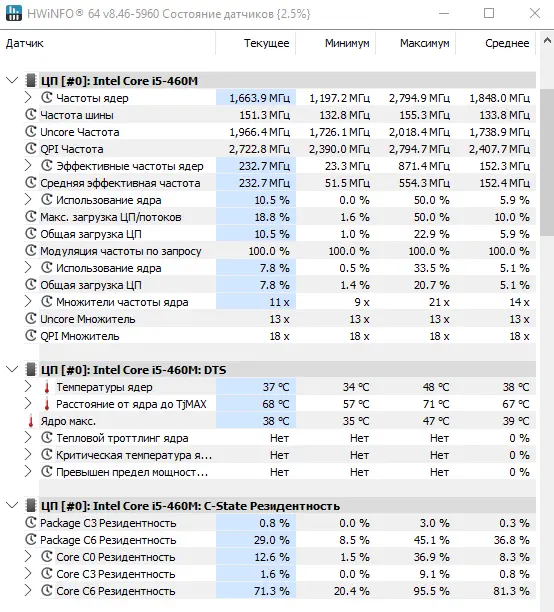

На старом ноутбуке Packard Bell EN LX 86 вентилятор постоянно работает на 100%. Ноутбук чист.
    54.8 KB · Просмотры: 57
    26.3 KB · Просмотры: 69
Датчик температуры работает корректно. Следовательно можно предположить неисправность самого вентилятора. По поиску (по данному ноуту) выдаёт как частую причину выход из строя вентилятора системы охлаждения. Либо PWM управление. Но здесь уже тогда более сложный ремонт, ибо тогда нужно менять шим.
Вентилятор менялся не из-за выхода его из строя. На старом я отрезал два провода для того, чтобы он как раз работал на 100 постоянно, думая, что так будет лучше охлаждать, но это было давно и провода я припял обратно, а потом заменил на новый идентичный.
