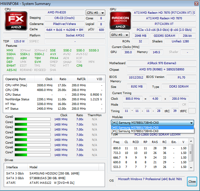

перейти по ссылке
Pipec, не надо попробовать во 2 и 4,тут на гуглил что чел так решил проблему именно с этой платой :smile:
сейчас она в 1 и 3 было в 1 и 2 ( инфа о доступной та же что и 1 и 3) щас поставлю в 2 и 4

В АМД-системах нет такого понятия "дуалченнел" . Есть ganged и unganged (связанный 128бит, несвязанный 2х64бит), разница в производительности между ними исчисляется в пределах 1-2% . Поэтому не заморачивайтесь, в какие слоты установлены планки . Если винда видит не всю память (которую биос видит), то в msconfig снимаете галку с ограничения объёма памяти . Перезагружаетесь и расскажете о результате .
Вот - Система не видит 4 и более гигабайт памяти. - опытный товарищ с торрентру сделал небольшой FAQ на эту тему для нашего форума .
я читал эту тему и галочка не стояла по умолчанию, я ее поставил перезагрузил , убрал снова все перезагрузки давали одно и тоже
